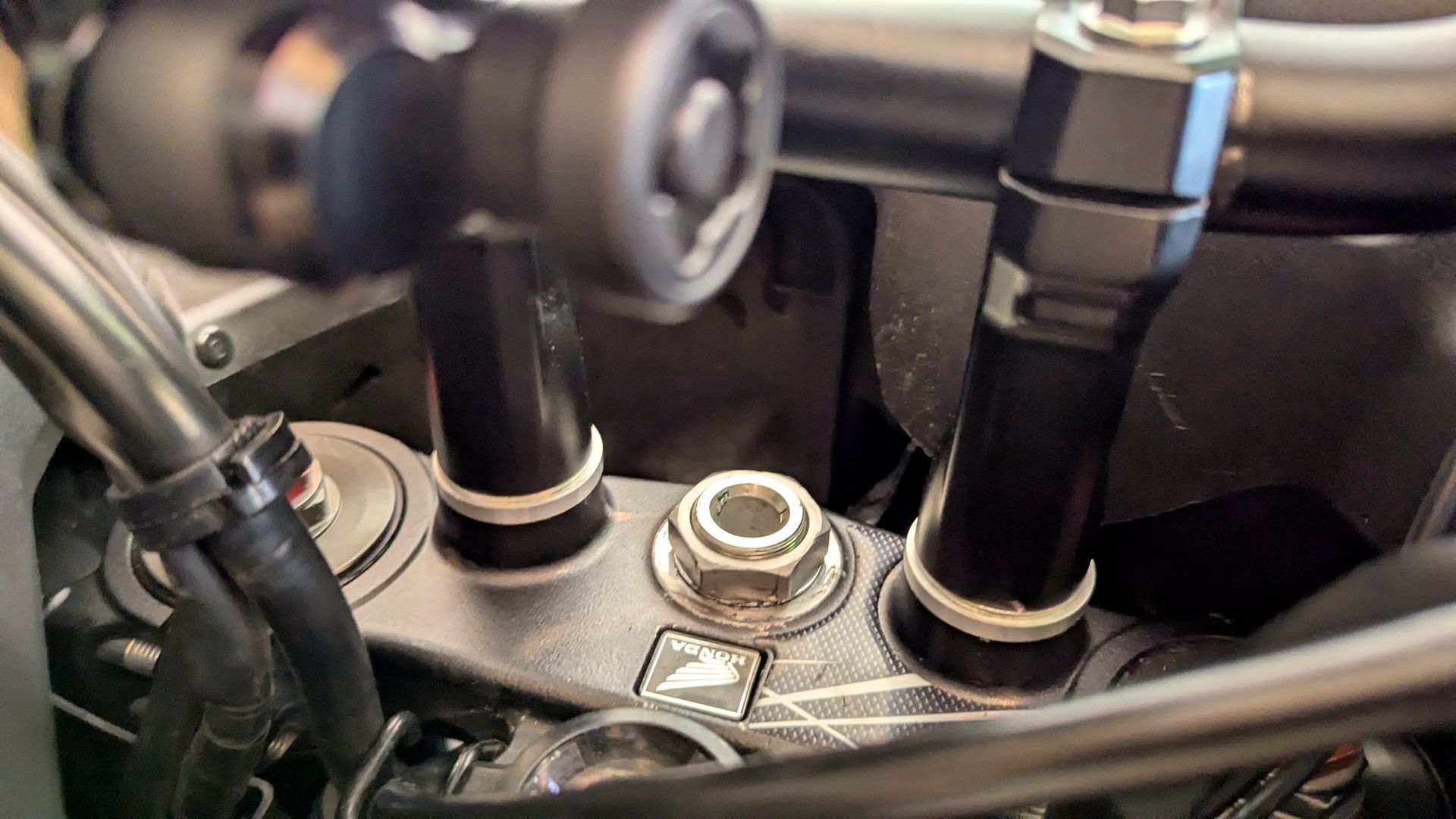

Ich hab die Scheiben auch unterbaut und es ist der Hammer wieviel direkter es wird. Einfach Geil Gamechanger.
35x20x4mm 4 Stück gedreht aus Alu...

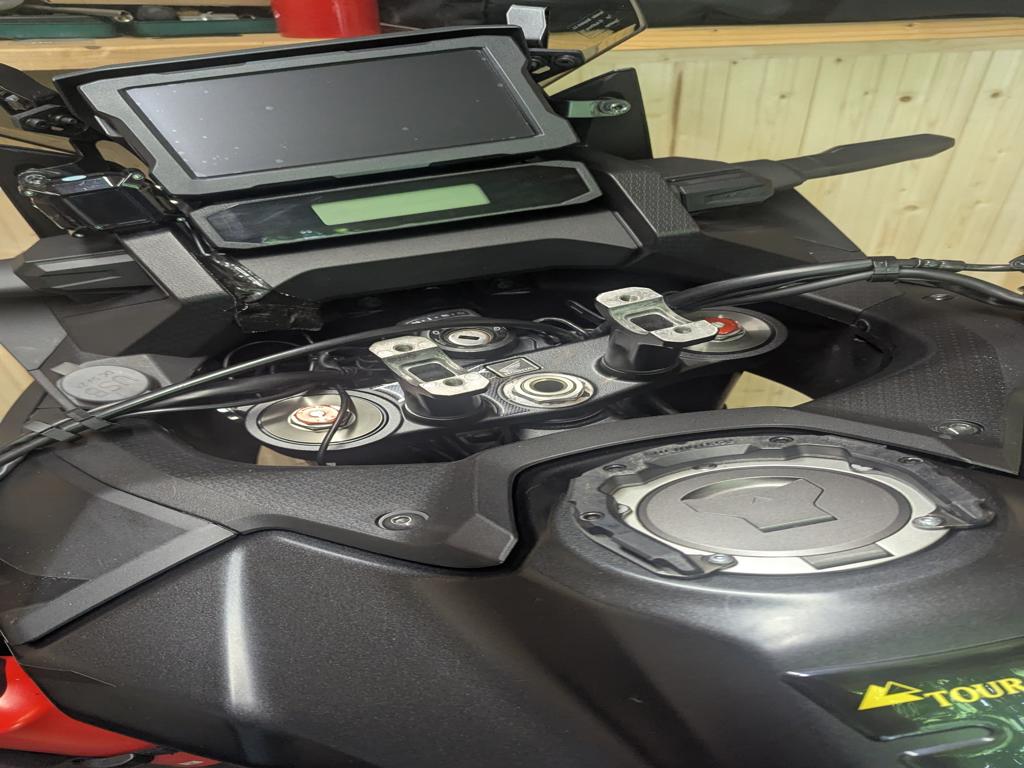

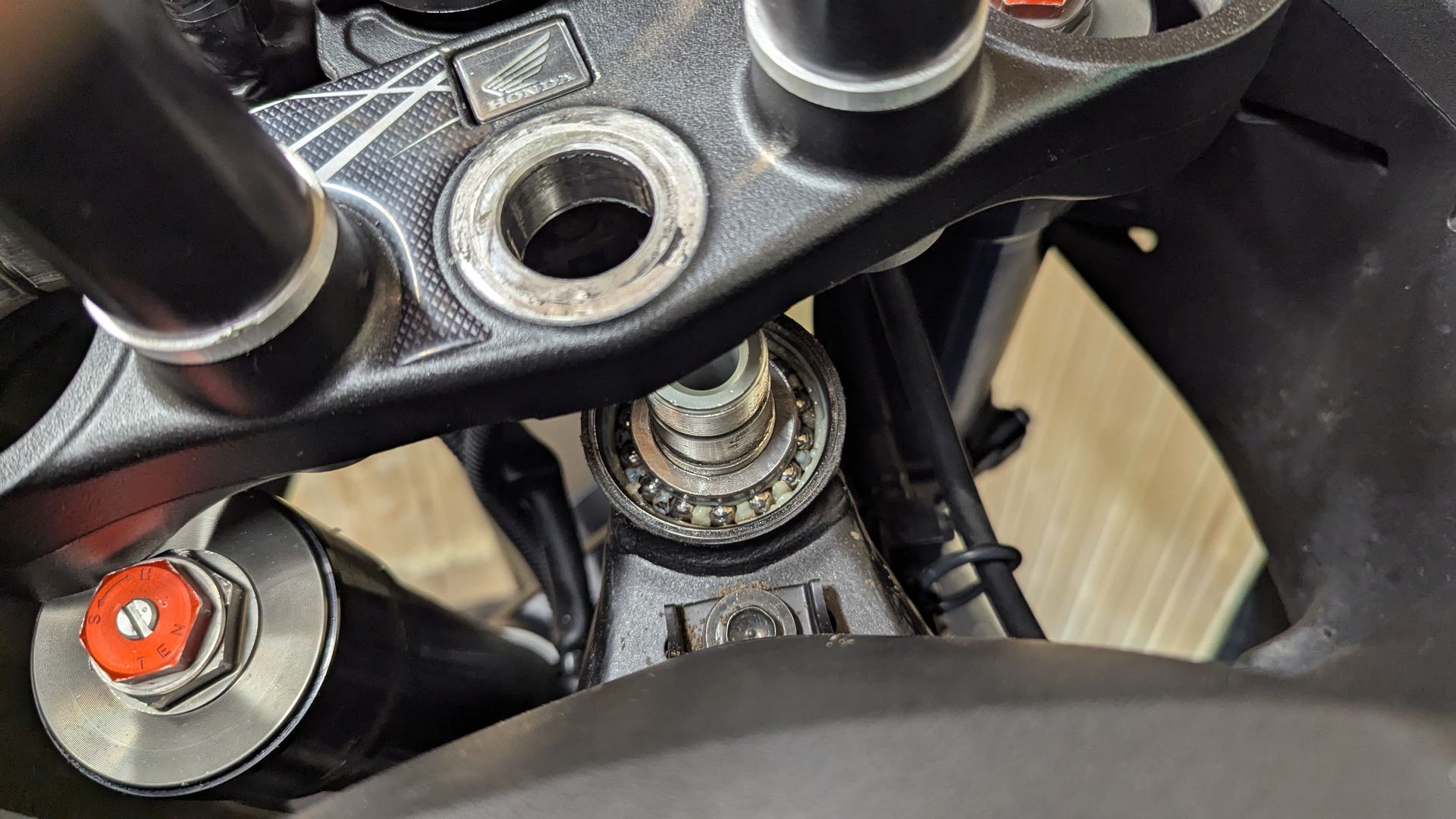

Lenkkopflager abgeschmiert. Unterbauung mit u Scheiben 35x20x4mm unter den Lenkerhalter oder Riser um die Flexibilität und Schwammigkeit raus zu bekommen. Ich sag nur Gamechanger!!!
direkter, agiler einfach richtig Geil

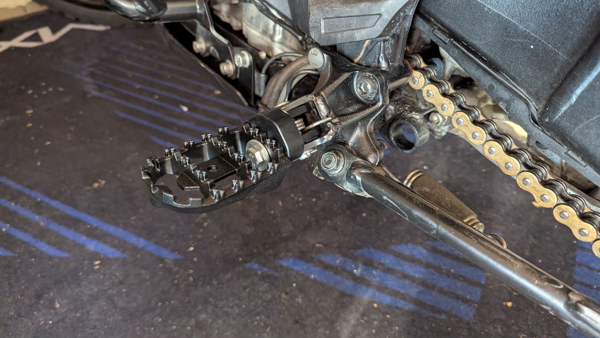

Tiefergelegte Fußrasten, sind nicht perfekt da man weiter vom Moped weg ist aber durch den größeren Hebel der sich dadurch ergibt wieder gut. Meine riesen Waden freut es. Da ich harte Federn fahre hängt mein Moped eh nicht so im SAG von daher kein Problem.
Mit den tieferen Fußrasten ein anderes Moped

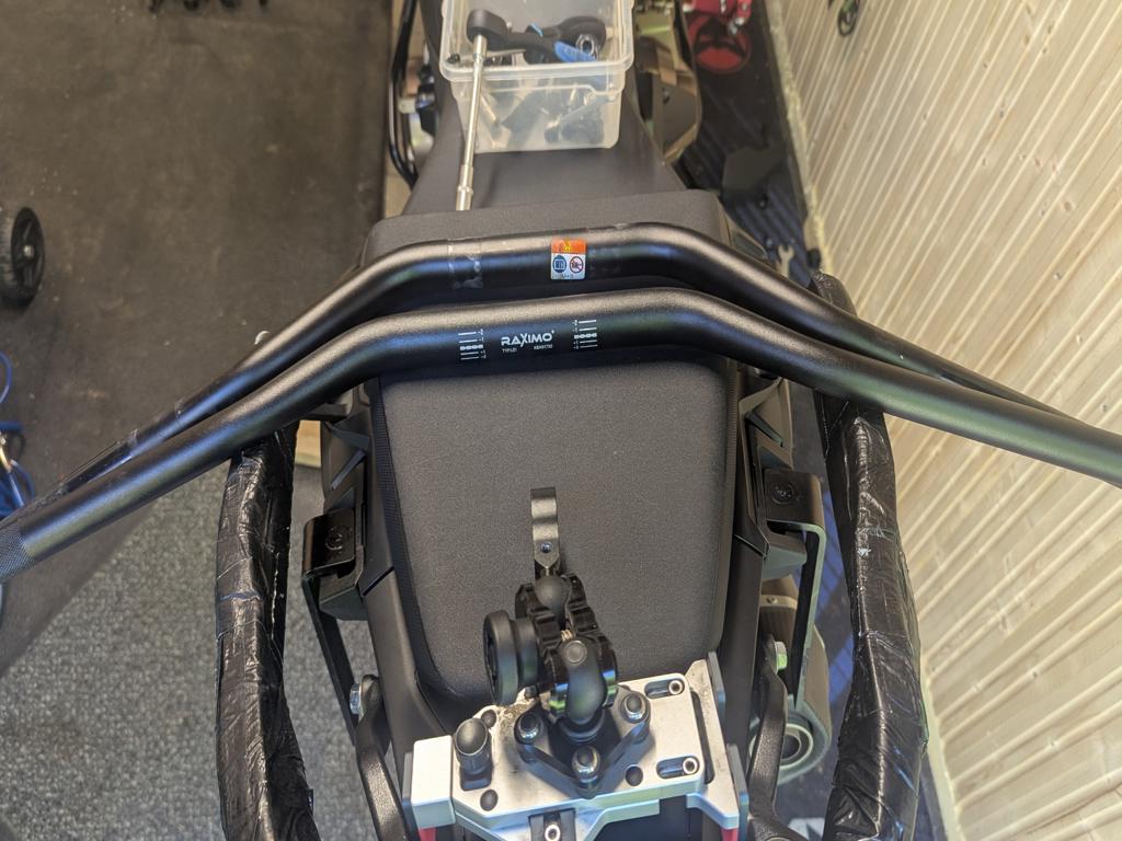

Nach hin und her passt er so nicht, ich müsste noch eine 50mm Lenkererhöhung holen...
Der Raximo fühlt sich an wie meine Rental Lenker beim Motorcross die ich immer verwendet habe.
Mal sehen was ich mache.. die Lenkererhöhung finde ich auch nicht so prickelnd, das vorhandene ist schon so eine labile kacke.

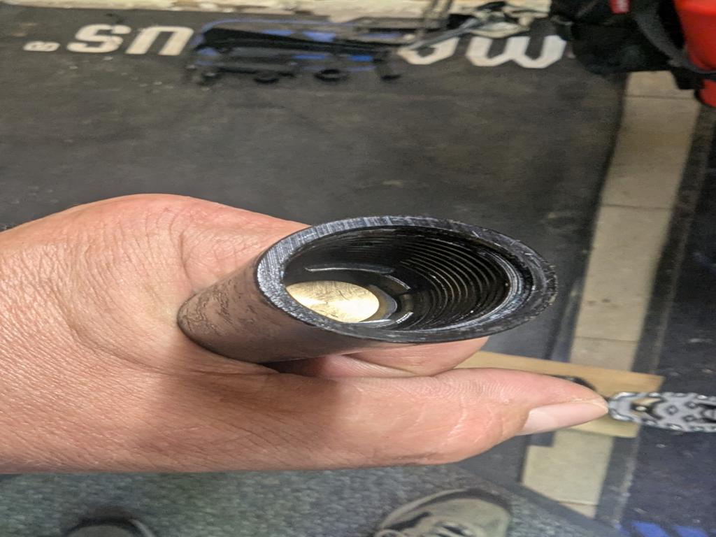

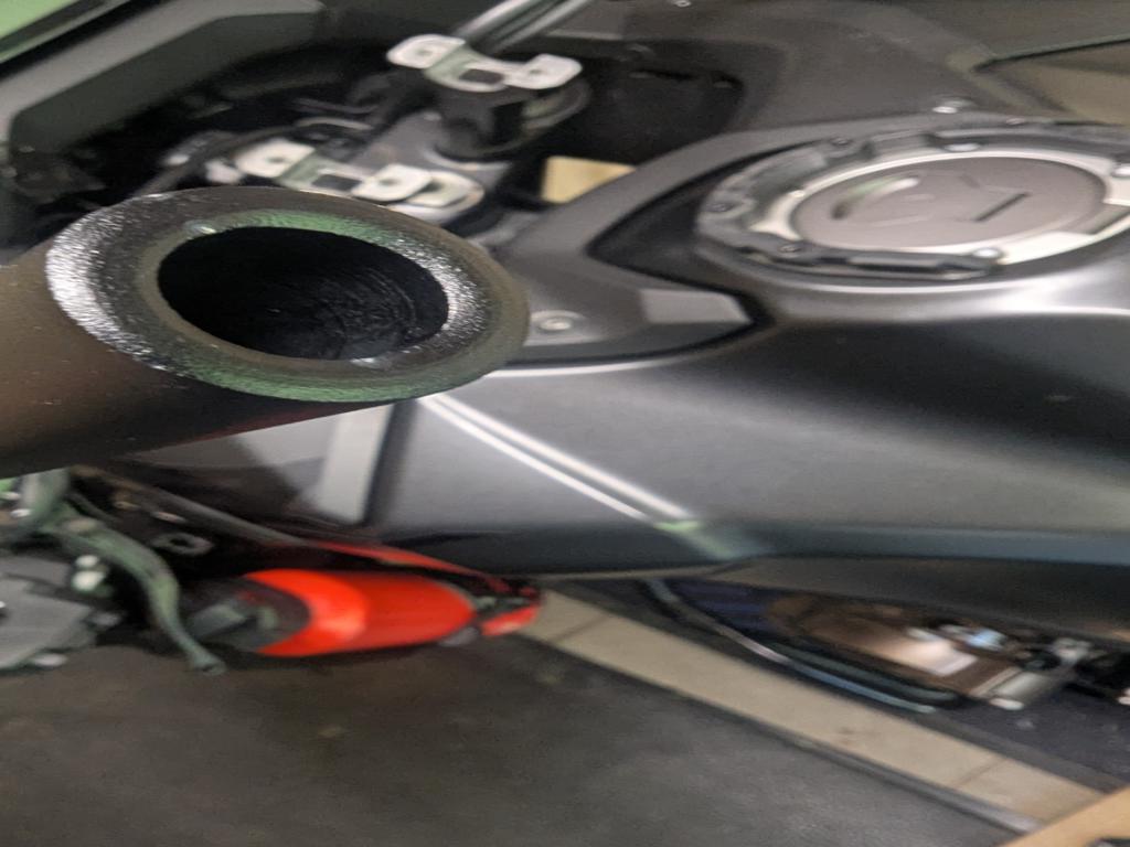

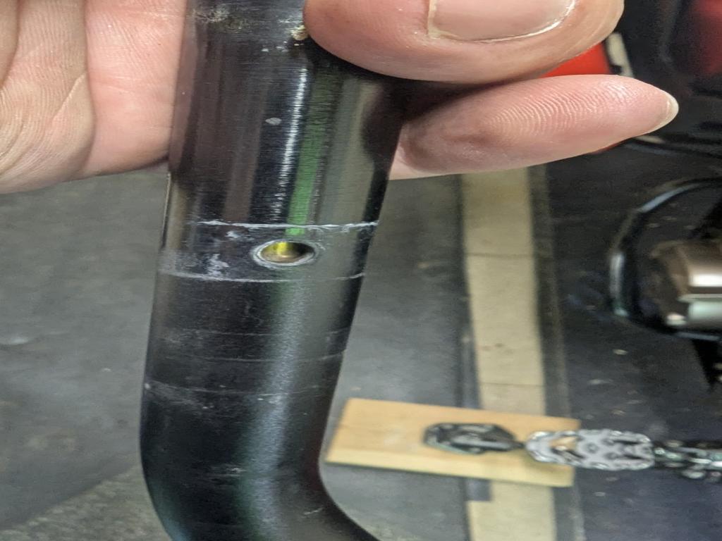

Ich denke ich schneide das Gewinde M18x1,5 vermutlich in den neuen und gucke mal, vorausgesetzt das ist es, werde ich morgen mal messen.

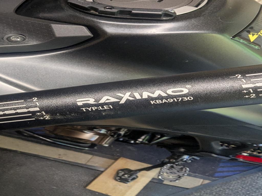

Der Raximo macht ein stabileren Eindruck, dickwandiger , die Gewichte lass ich mal Weg oder mach mir dann mal was wenn es Nötig ist.
Moin zusammen,
ich wollte mir den Raximo Lenker für die 1100l montieren. Ich hab ziemlich breite Schultern und immer ein Winkel im Handgelenk, im harten Gelände schmerzt das doch ziemlich und ich will ihn etwas tiefer um mehr druck auf Vorderrad zu bekommen.
Frage:
Ist das Gewinde in den Enden 18x1,5mm im Originalen?
Sind die Messingteile im Originalen Lenkergewichte habe ich jetzt gefunden... wofür Vibrationen?
