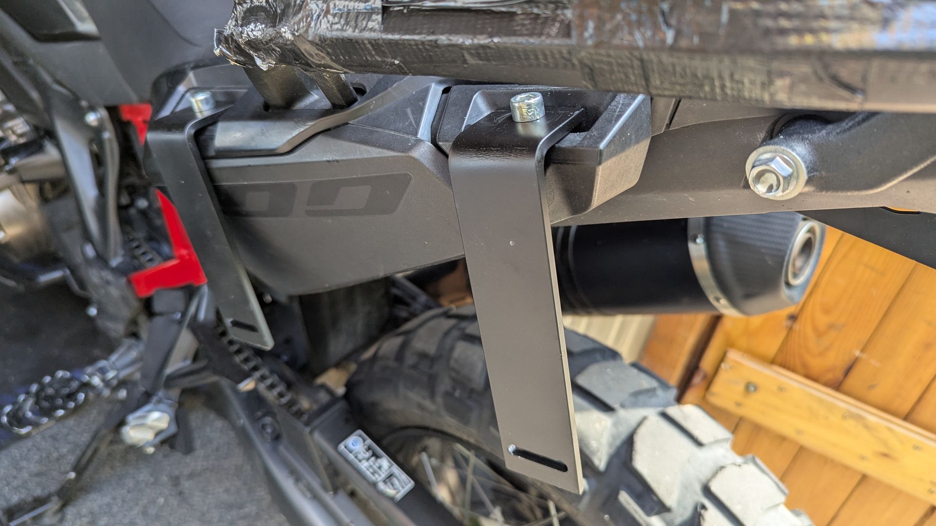

Hab ähnliches vor, kommen kappen drüber mit Silikon damit ich die Speichen noch nachziehen kann

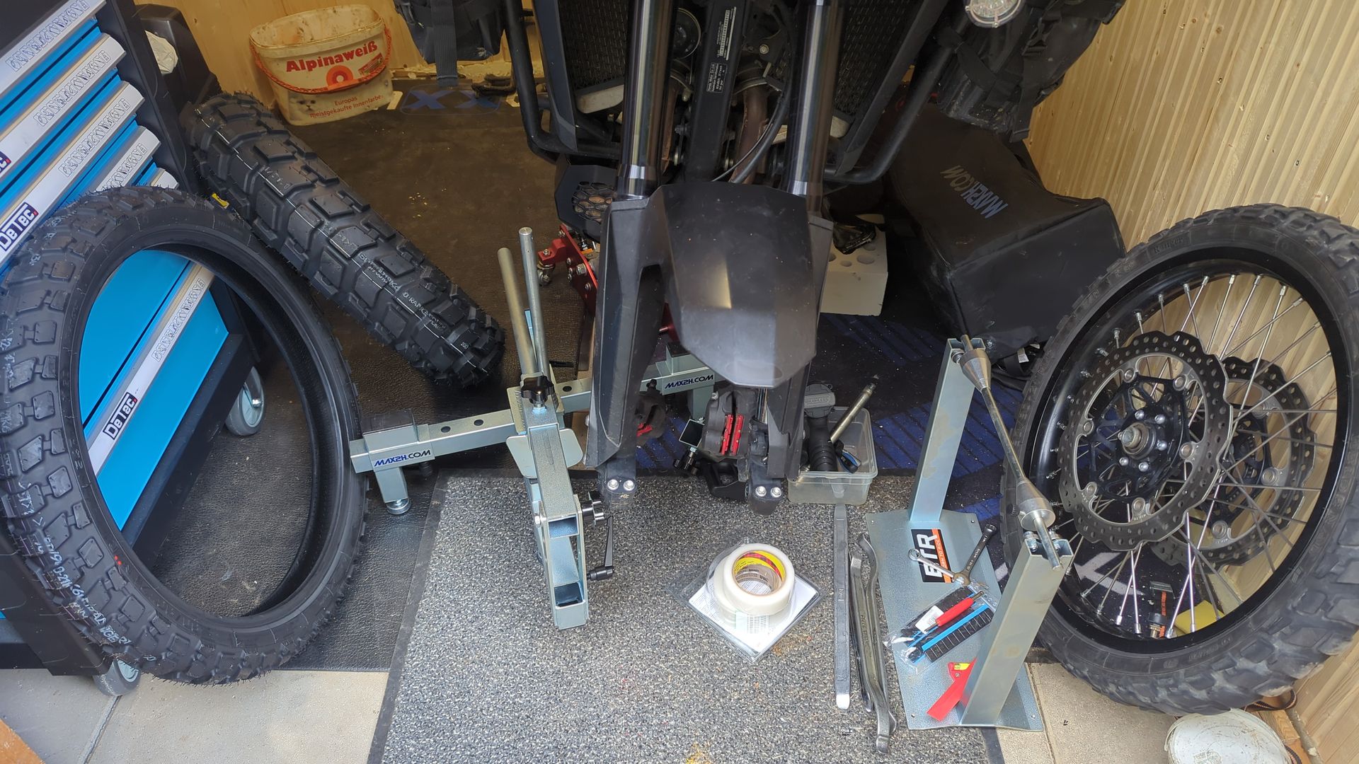

Für morgen das basteln vorbereitet, Beläge gewechselt, morgen geht es weiter mit den Reifen und schlauchlose machen

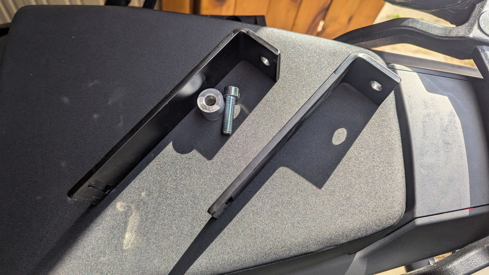

Alles anzeigenDas sieht interessant aus. Ich habe gerade mein Mopped nicht am Schreibtisch: Sind die Gewinde für die Schrauben schon serienmäßig am Motorrad? Und sicherlich müssen die Bügel ab, wenn man doch mal Koffer dran montieren möchte, oder?
Ja, Stopfen raus drehen mit Spitzzangen und M8 Gewinde kommt zum vorschein

Ich sehe nur eine Nut. Könntest du eventuell mal ein Bild mit Tasche machen? Ich kann mir das Konstrukt irgendwie nicht richtig vorstellen.

Morgen wechsel ich Reifen dann mache ich mal ein Bild.

Winkelhalten aus 40x5mm Alu um das Soft gepackt zu fixieren.Kleine Nut für die Spanngurte und es wackelt nicht so rum. Alles andere ist immer so klobig
