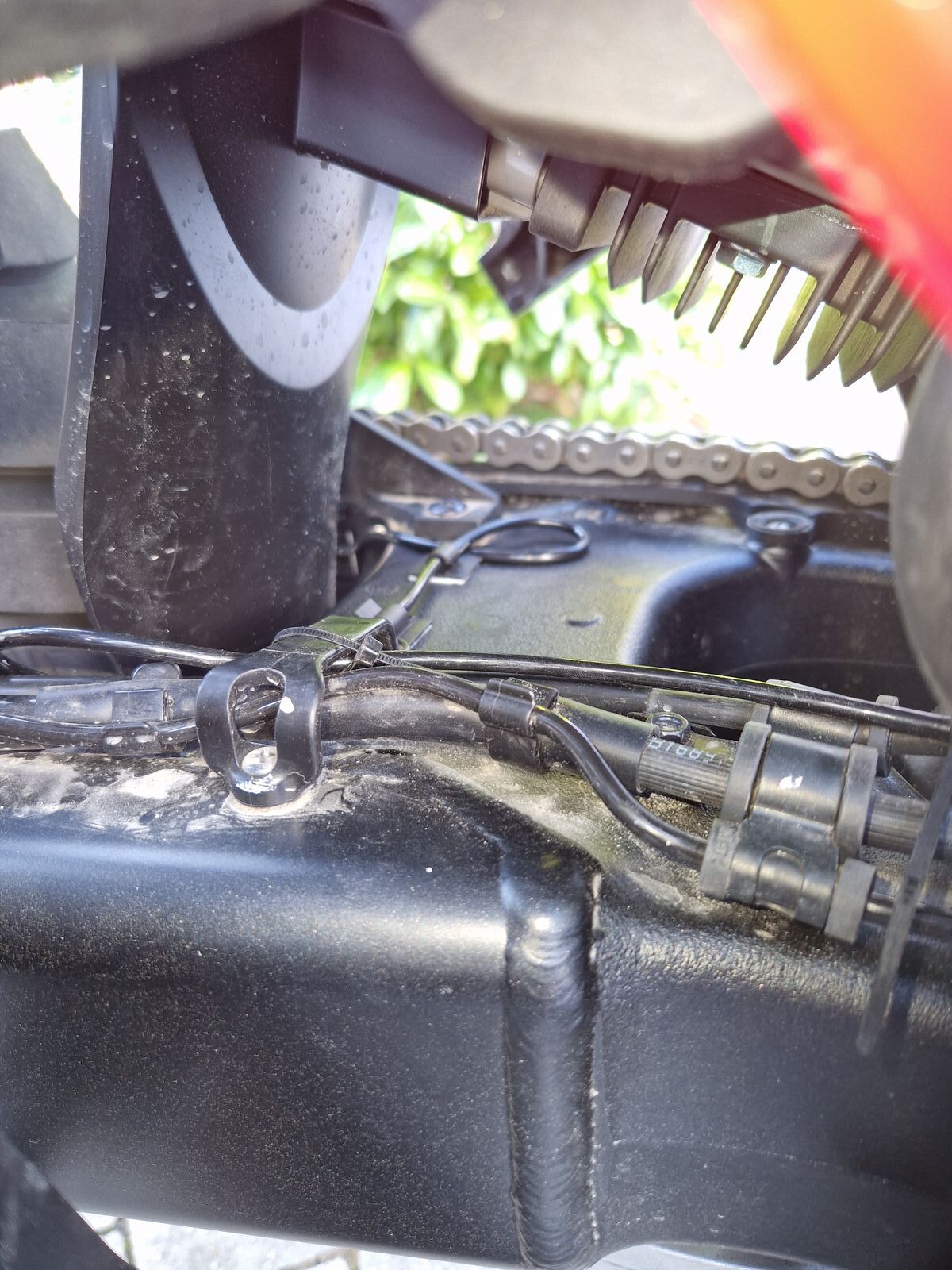

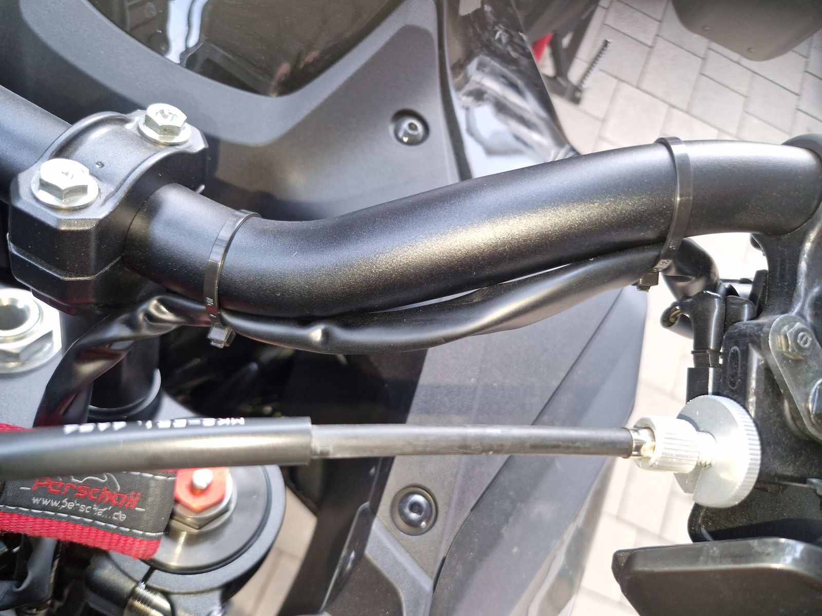

jetzt habe ich den Kettenöler montiert, der lag schon seit Oktober hier, dazu die geniale Doppeldüse von Horst.
Ich habe überlegt, wo ich ihn montieren kann, aber bin dann doch wieder beim Lenker gelandet: den Schlauch nach hinten fädeln war nicht schwierig.
Die selbstklebenden Kabelklemmen hatte ich mir mal gekauft, weil ich das Provisorium mit den Kabelbindern an der NC schöner machen wollte, aber dazu bin ich nie gekommen...
Nach der Montage ist er mir einmal komplett leergelaufen, der Schlauchanschluß war wohl nicht ganz fest, auch nach dem Festziehen war das System nicht ganz dicht. Deshalb habe ich das Gewinde mit Teflon abgedichtet und noch einen O-Ring mit eingebaut. Jetzt tropft da nichts mehr.
