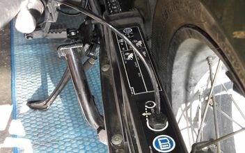

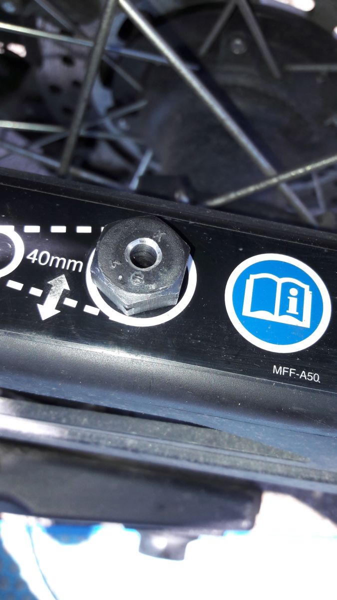

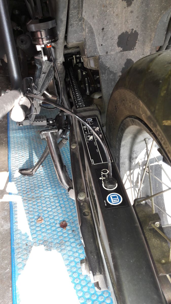

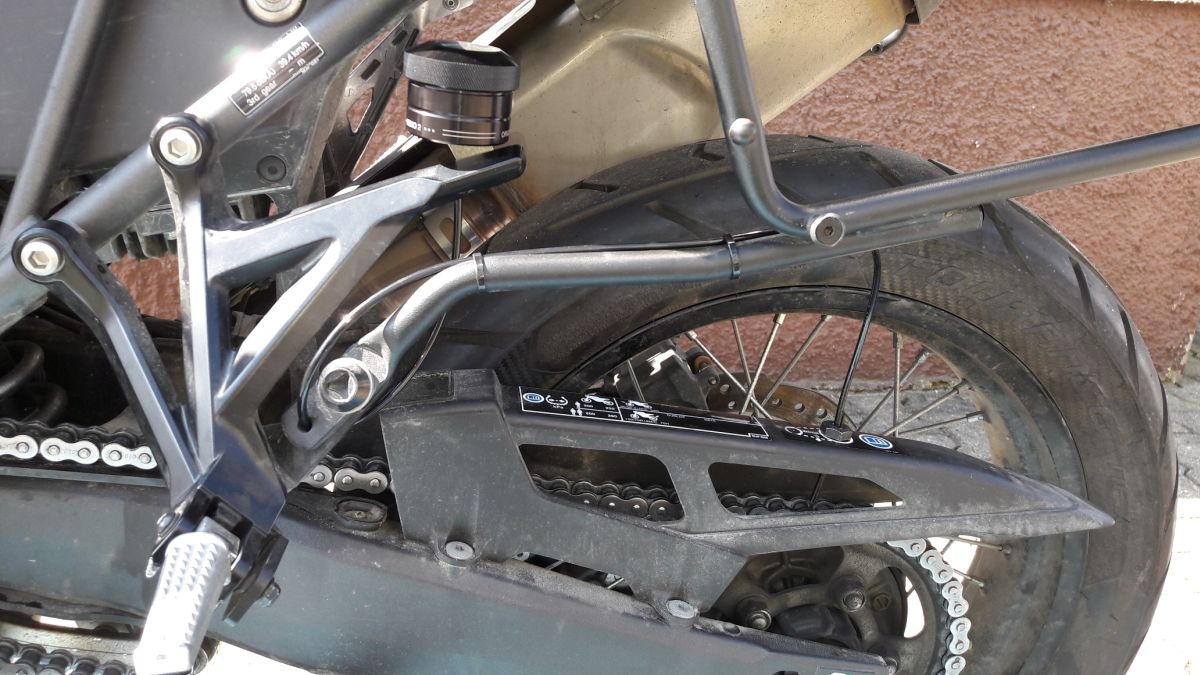

ich habe einen Cobrra Nemo 2 Kettenöler, den immer nach dem Tanken eine viertel bis halbe Umdrehung reindrehe. Kette hat jetzt 20.000 km runter und wird beim Reifenwechse auf korrekte Spannung eingestellt, sonst nicht.Grüße

Der Schlauch steckt fest in der hohlgebohrten Schraube und schwingt absolut "weich" beim einfedern. Das benutzte Sägekettenöl hat bisher gut an der Kette gehaftet. Bis jetzt sehe noch keinen Grund die Leitung umzuverlegen. So und jetzt wird gefahren bei dem super Wetter.
