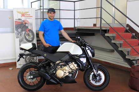

ein paar Fotos von dem Sitzbank, wie ich schon erwähnt habe den wirds in 3 Varianten geben
-Fahrer
-Sozia
-Rallye
Alle 3 sind aufgebaut auf meine eigenen Grundschalen, die stabiler als Original sind !mit verschiedenen Überzügen, das hier ist einer der " hässlichsten " das beste was ich bis jetzt gefahren bin !

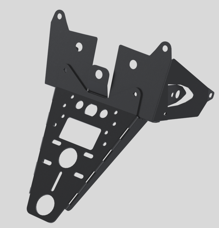

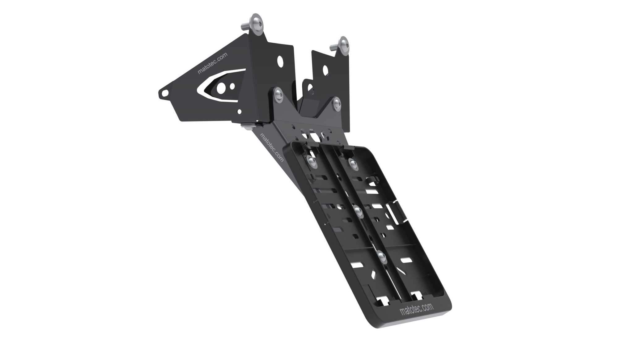

So sieht der Kennzeichenhalter aus
