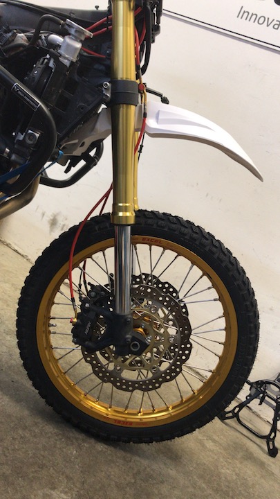

willst du Original Fender behalten oder durch meinen ersetzen, ähnlich wie auf dem Foto ?
oder willst du nur die Bremse umbauen so das du links am Lenker Hinterrad Bremse hast und somit vorne alles erhalten bleibt ?

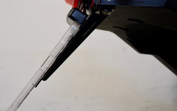

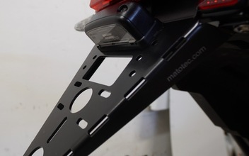

So sieht der Kennzeichenhalter aus
und hier von der Seite

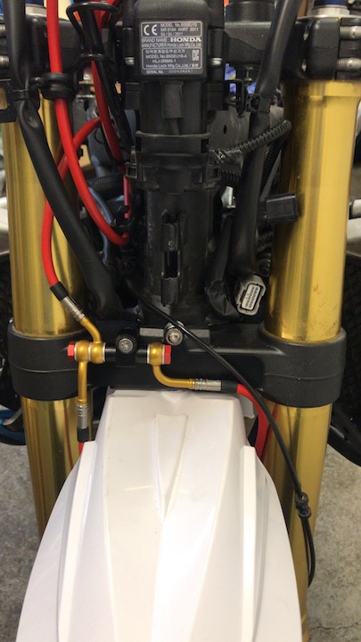

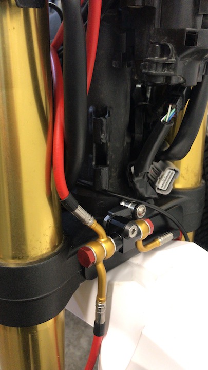

an AT habe ich zuerst provisorisch eine Brembo Bremspumpe als Testversuch verbaut gehabt um zu sehen ob ich mich damit umbringe oder wie das ganze funktioniert,
DCT zusammen mit ABS ( AUS ), zuerst hatte ich komisches Gefühl beim Umstellung von Fuß auf Hand und nach paar Offroad km war die Kopfsache fertig so das ich die umbau jedem empfehlen kann der öfters Offroad unterwegs ist.
wegen Optik habe ich die Bremmspummpe von XADV genommen so das alles Symmetrisch aussieht und wegen Feststell' Bremse fehlt mir auch noch was ein (AT mit Spanngurt an Baum fesseln oder Anker werfen )
da meine AT mit ABS , habe ich komplett Original Handbremse Anlage abgebaut und neu Stahlflex Leitungen gezogen, von Handpumpe, Geberzylinder an ABS Block unten dem Sitz und dann von ABS bis zu Bremssattel hinten .
mittlere weile habe ich die alleOriginal Bremsleitungen durch Stahlflex ausgetauscht.
(fotos sind nicht aktuell)
Neuland ist das für mich nicht, als alle erstes habe ich die Bremse umgebaut, Theorie in Praxis umgesetzt, es Funktioniert tadellos, sieht so aus und macht spaß ohne ende,
