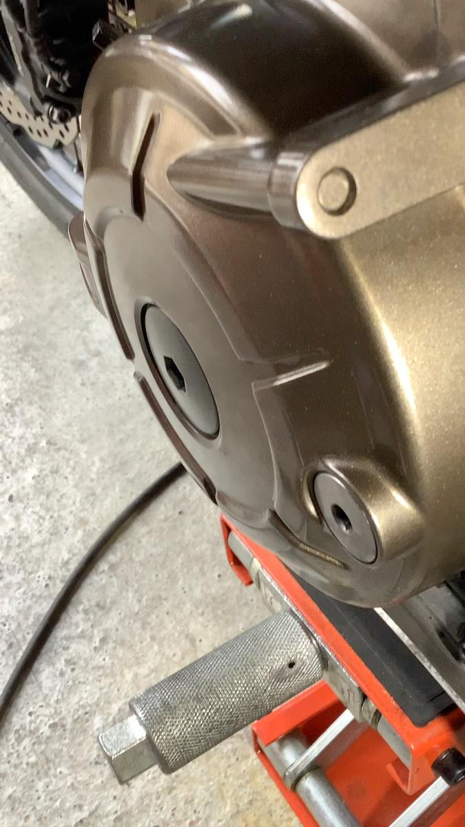

Hat mir doch keine Ruhe gelassen habe nochmals das Ritzel gezogen wie gesagt habe ich bei 48000km den Kettensatz gewechselt da ich immer ein knacken vom antriebsstrang hörte danach war wieder gut ich musste meine Kette recht selten spannen.Was ich feststellen muss ist das mein neues Ritzel wackelt wie ein Kuhschwanz ich kann es wenn die Scheibe zum befestigen drauf ist axial 0,5mm auf der Welle schieben und radial wackelt es auch ich kann es auch auf der Welle verkanten also es kann auf der Welle taumelt ich habe ein Original Ritzel bestellt und werde es vergleichen. Ich will das axial Spiel ausdistanzieren allerdings nicht mit Metall Stützscheiben sondern mit einer dünnen Gummi Stützscheibe ich will das Taumeln des Ritzels verhindern.Habe ein Video gedreht ich weiß allerdings nicht ob es hochgeladen wird.Der Kettensatz ist jetzt 6000km drauf

Habe ich vergessen zu sagen das Welle noch gut aussieht

Das an der Getriebeausgangswelle kann man als sogenannten Passungsrost bezeichnen ich habe mich mit meiner Werkstatt mal darüber unterhalten die meinten das Ritzel ist ab Werk trocken eingebaut

Ich weiß zwar nicht wieso du meinst das das Ritzel noch gut aussieht aber meiner Meinung nach ist es Schrott schaue dir mal die Zähne an.Ich löse ca alle 15000 km das Ritzel ziehe es nach vorne und fette die Ausgangswelle habe bei 48000 km den Kettensatz gewechselt.
