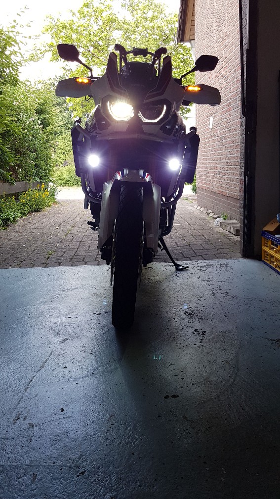

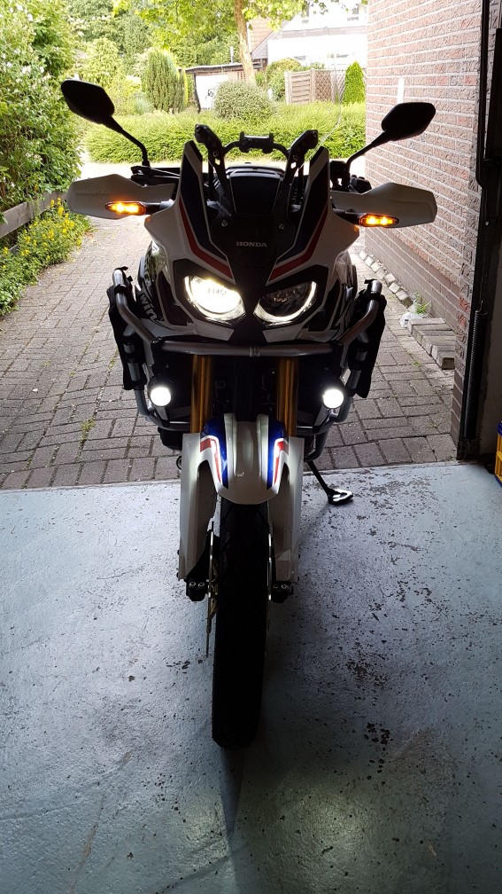

    Also habe gestern die nebelscheinwerfer angebaut.
    Es sind die BMW ähnlichen von Ebay die mit Halter kommen welcher aber bei meinen HEED Bunker nicht so richtig passen wollte habe jetzt ein bisschen anti Rutsch matte zwischen gepackt damit es kein Spiel mehr hat. Aber Suche noch ne bessere Möglichkeit die zu befestigen.
    Habe sie direkt auf den Schalter gelegt ohne Relais.
    Hab es vorher gemessen und die brauchen etwa 3 Ampere im Betrieb.
    Han es an den zubehörstecker am Tacho angeschlossen wo man das zubehör anschließt. ROT-GELB für Geschaltetes Plus, GRÜN für Masse und BLAU-SCHWARZ für die Kontrolllampe im Tacho. Jetzt wird sich auf lange Sicht zeigen ob alles funktioniert mit dem Schalter. Gekostet hat mich das alles etwa 115 Euro.
