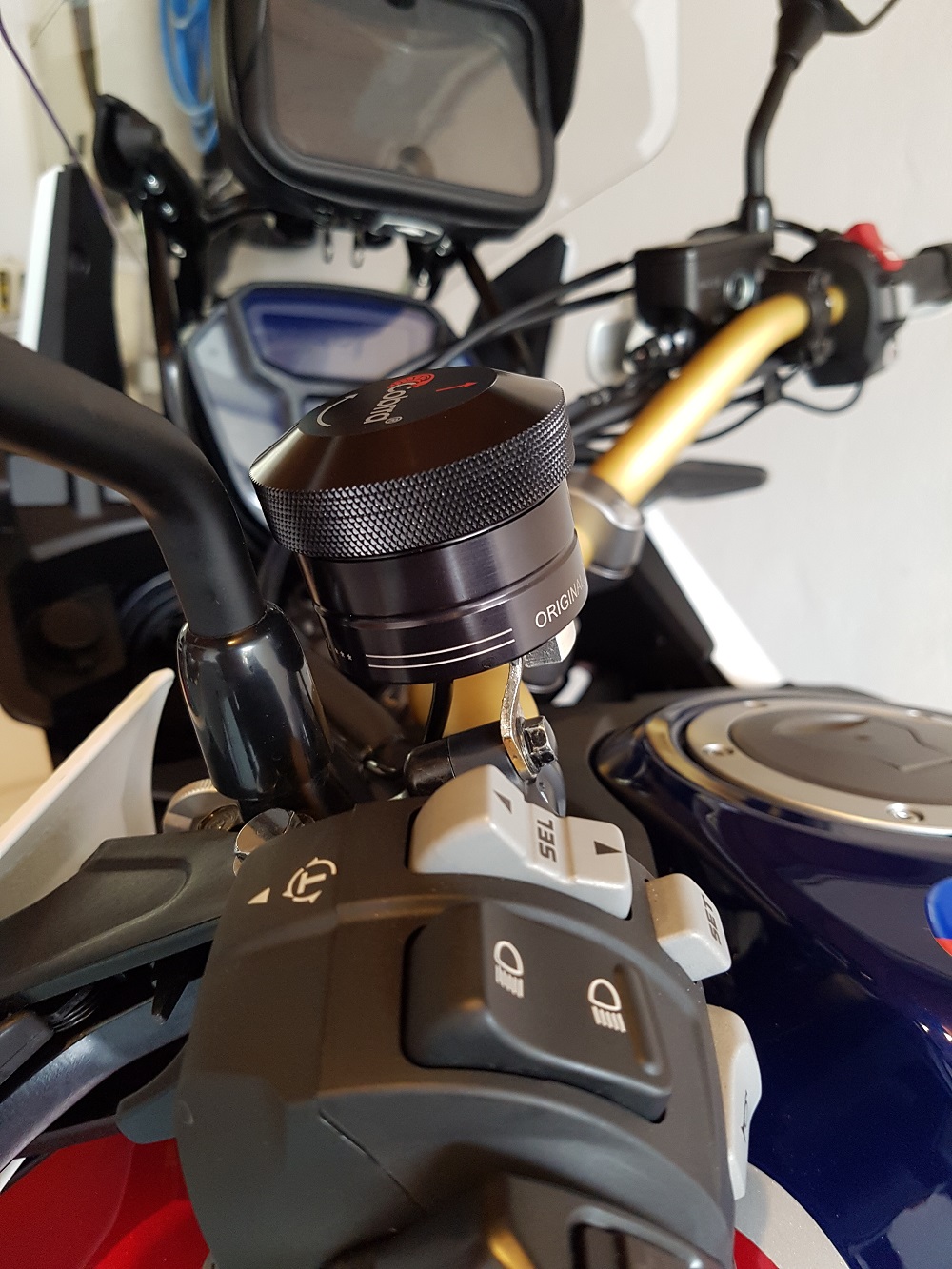

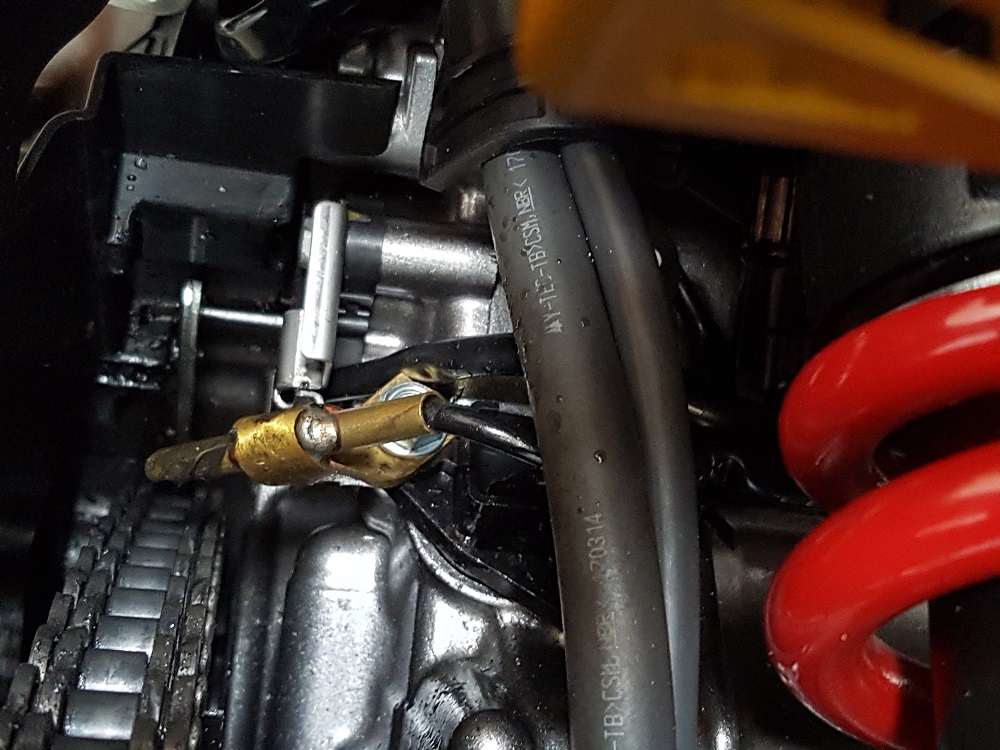

habe mir auch vor ein paar Wochen einen Cobrra Nemo 2 angebaut.
Den Behälter habe ich oben am Lenker befestigt und den Austropfer habe ich mir selber gebaut.
Befestigt habe ich ihn an einer Motorblockschraube und gebaut aus einem Messinghohlrohr und einem Messing Türscharnier was ich zersägt hatte.
