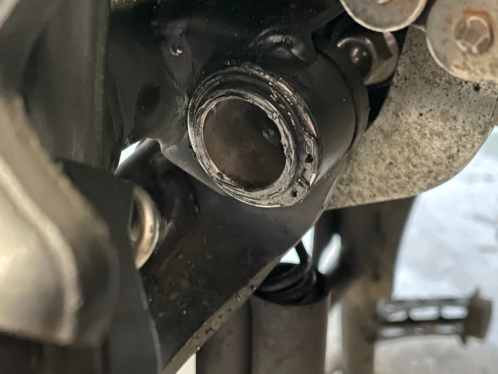

gestern abend habe ich nicht schlecht gestaunt.
Da lag neben meinem Moped ein Sprengring auf dem Fußboden.
Nanuuu?
Der gehört zum Hauptständer und war abgefallen!
Der Hauptständer war schon nach rechts etwas aus seiner Hülse herausgewandert.
Das muss schon ein paar Tage so sein.

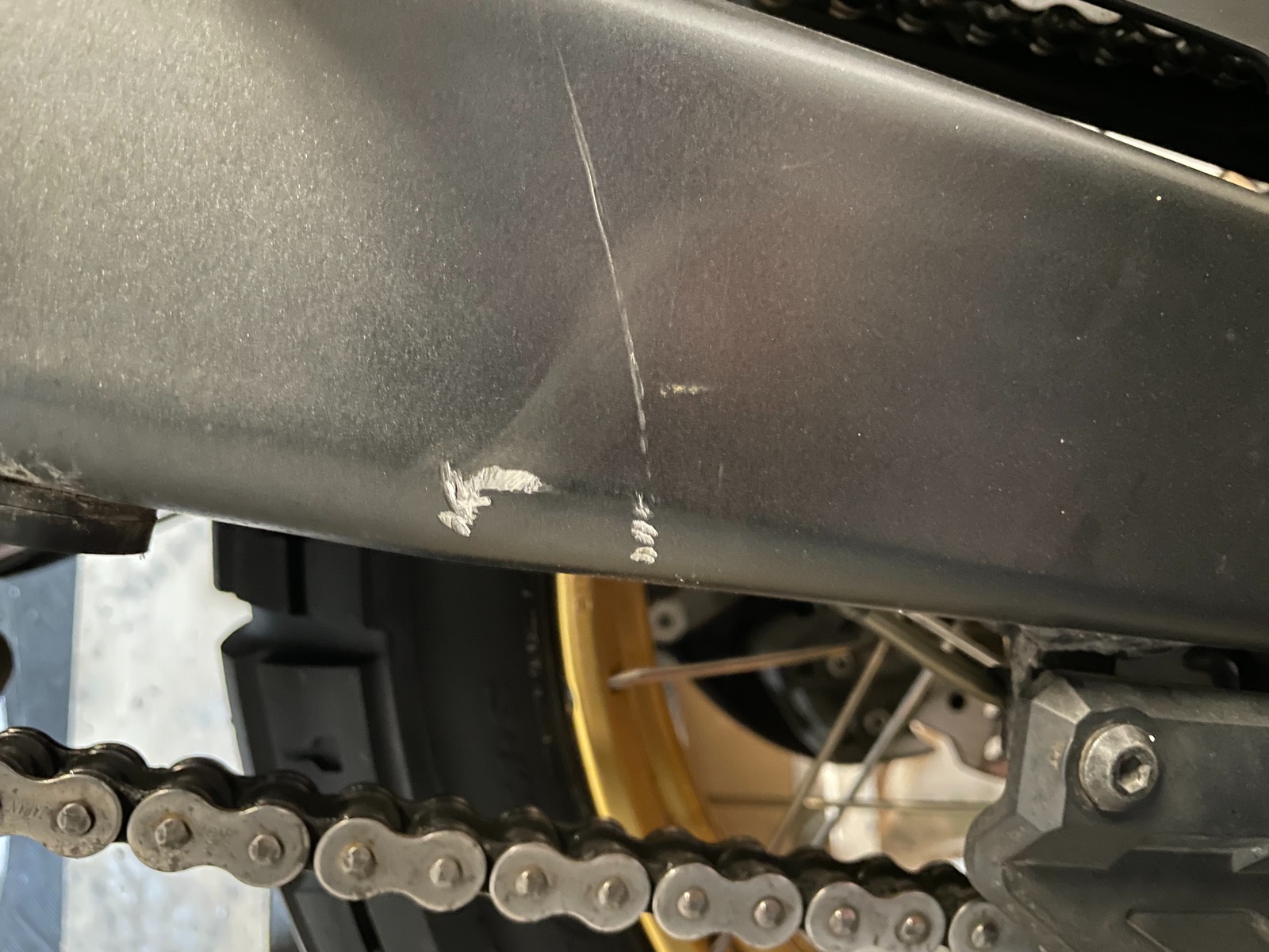

Die Schwinge hat auch schon eine deftige Macke.
Bin gleich zum HH gefahren. Der alte Sprengring ist verschlissen, es fehlt schon viel Material. Spannkraft hat er keine mehr.
Nach 1,5 Jahren ist das zumindest ungewöhnlich.
Meine Bitte an alle mit original Honda Hauptständer:
Nehmt einmal den Sprengring ab und kontrolliert, ob er noch Spannkraft hat!
