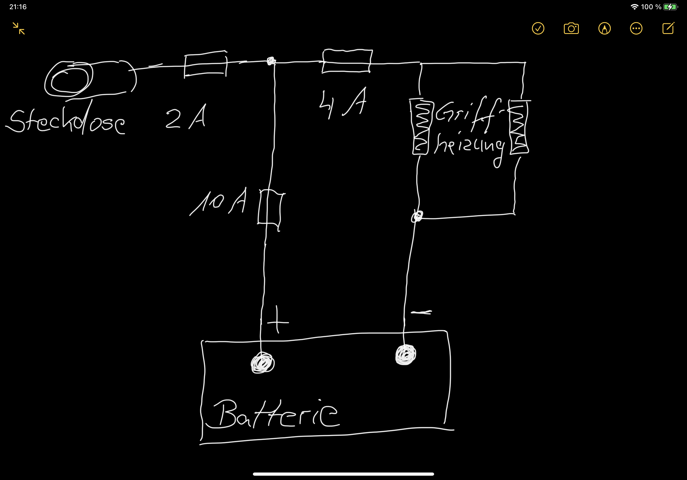

Und aufpassen, dass du die Griffheizung hinter der Steckdose mit seiner 2A Sicherung abgreifst.
Also
Steckdose ---> 2A Sicherung ---> Lötpunkt ---> 4A Sicherung ---> Griffheizung
..................................................................!___ ---> original Kabelbaum

Boaaaaa Leute,
die Griffheizung soll doch am Kabel abgegriffen werden.
Das ist eine Parallelschaltung!
Wenn die Griffheizung volle vier Ampere zieht, wird die Steckdose 0,00 A belastet.
Beides zusammen mit Volllast betrieben heißt dann sechs Ampere Strombelastung.
Wenn du die Griffheizung mit Stecker an der Steckdose abgreifen tätest, wäre eure Diskussion korrekt.
