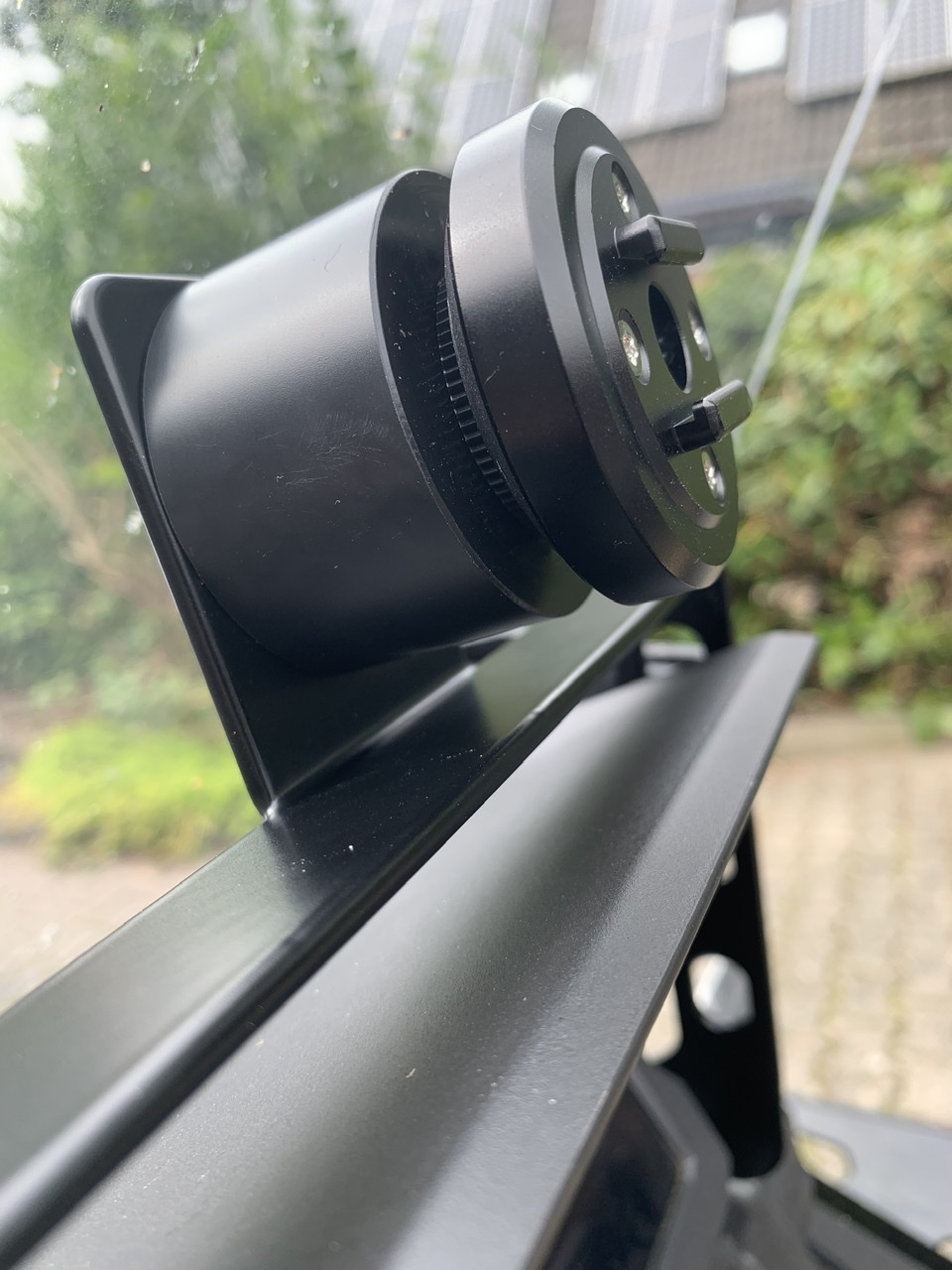

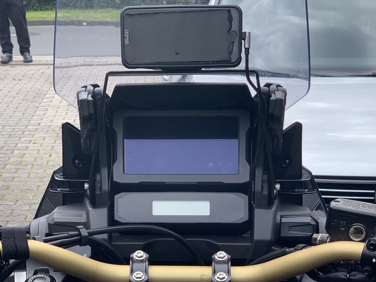

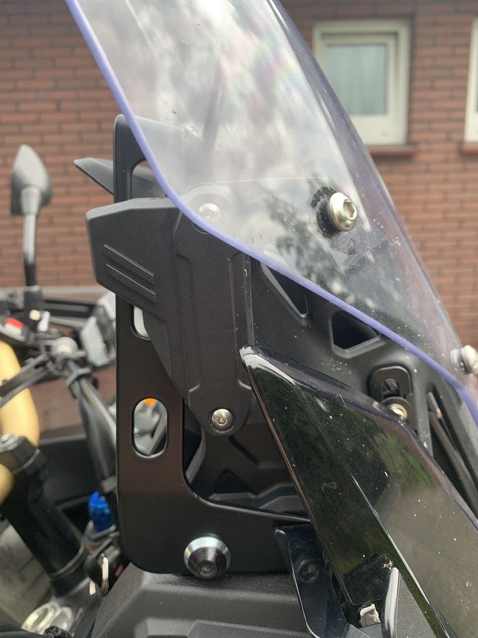

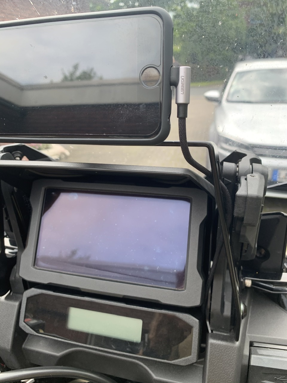

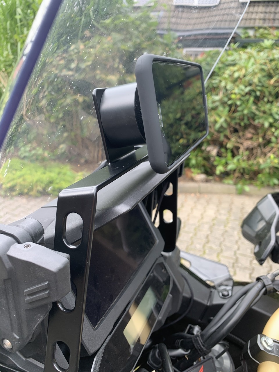

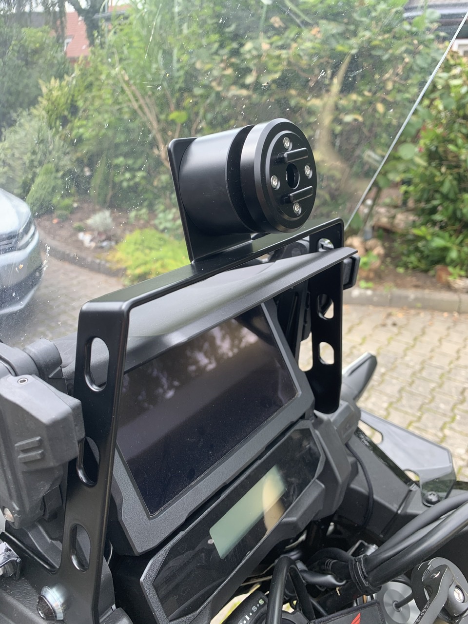

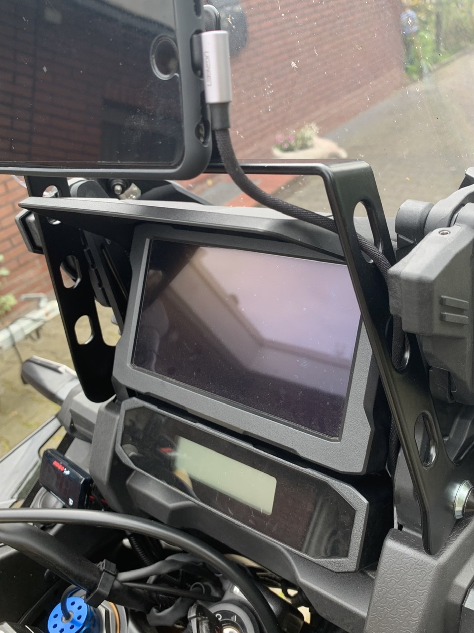

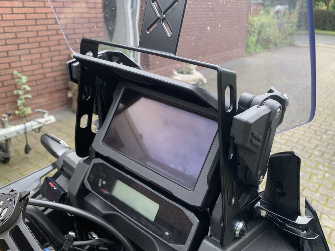

Alles anzeigenDiese Lösung gefällt mir sehr und die würde ich genau so machen wollen, weil da der Vibradämpfer verbaut ist, richtig? Wie hast Du den eingebaut?
Ja, richtig. Der Dämpfer hat eine zentrale Schraubbefestigung. Quasi mittig ein Loch, wo eine M5 Schraube durchgesteckt wird.
Im Kunststoffteil dahinter entsprechend ein M5 Gewinde, gerne sehr lang ausgeführt. Dann kannst du eine M5 x 25mm Inbusschraube nehmen, um möglichst wenig Kräfte wirken zu lassen.
