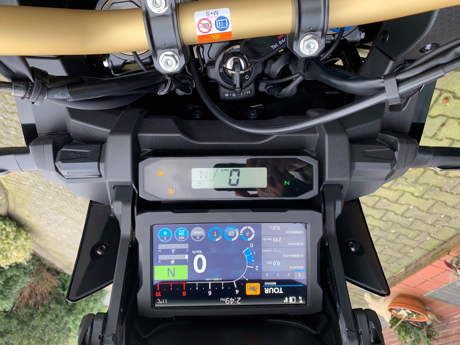

Step by step, lass Carplay erstmal außen vor. Hast du überhaupt ein iPhone?
Softwarestand vom Moped ist 6.20?
Wenn nicht, kann der Händler das schnell machen. Dauert keine fünf Minuten.
Heute morgen in der Garage mal abgelesen:
13 Grad sagt das Display
13 Grad sagt das Ölthermometer
Wie die Abweichungen bei höheren Temperaturen sind, weiß ich nicht.
Stichwort „Goldanzeige“
Reiter 1 bis 4 mal durchscrollen.

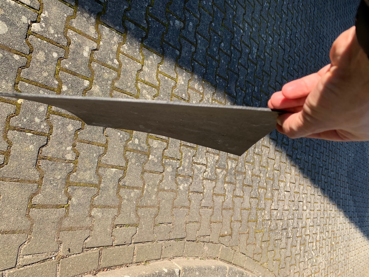

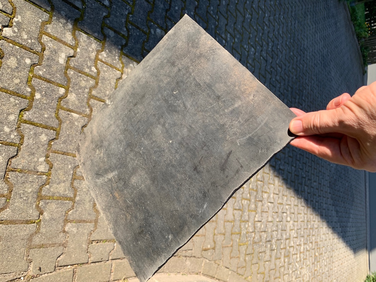

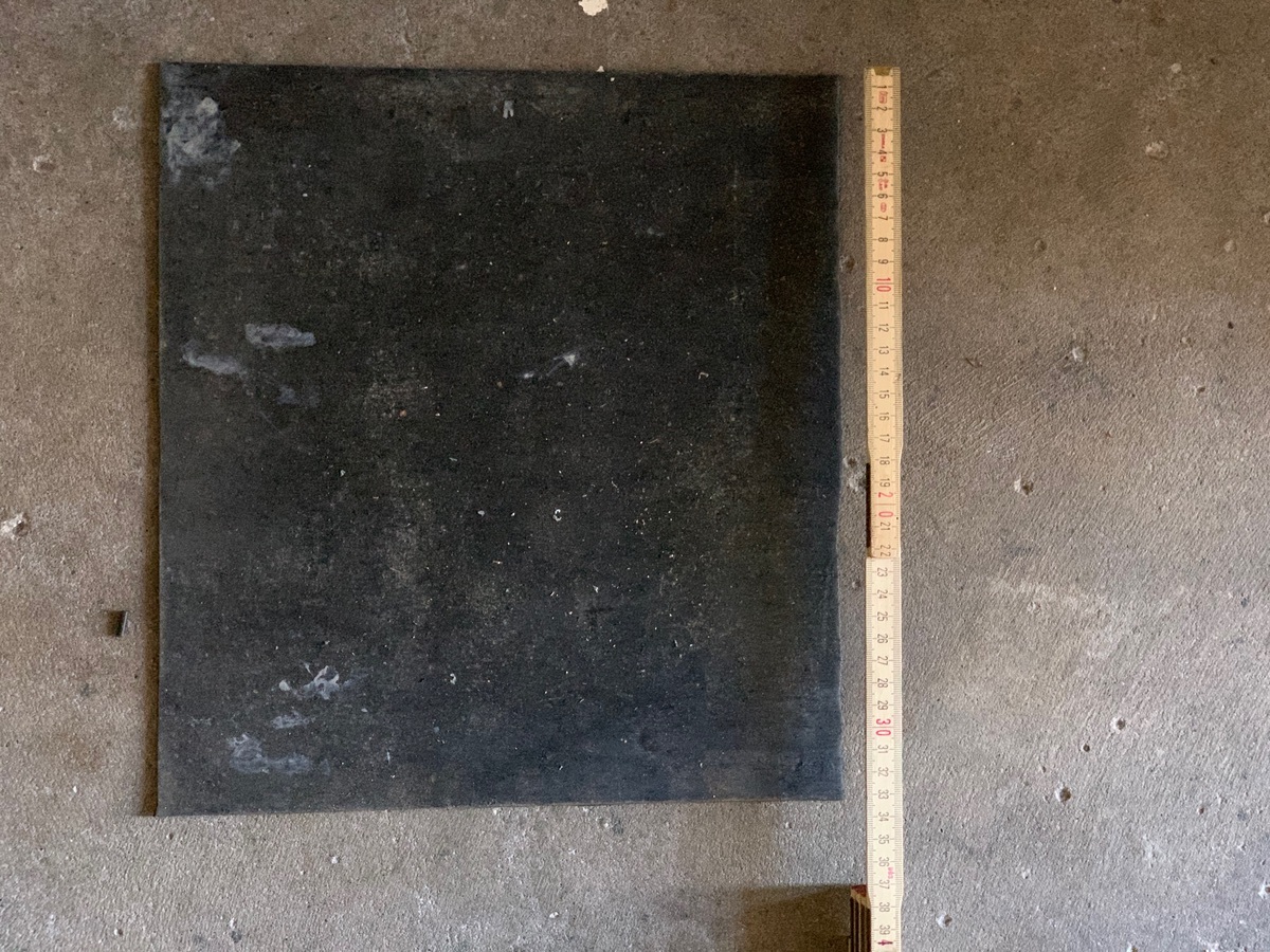

Das Tolle ist ja, dass die Matte rückstandsfrei wieder entfernt werden kann.
Ja, die Matte nach vorne breiter werden zu lassen, ist eine gute Idee. Das könnte ich auch mal anstreben. Es sieht besser aus.
Tut der Wirkung aber keinen Abbruch.
Das sieht doch gut aus. Viel „Arbeit“ war das aber nicht, richtig?
Bin gespannt, was du Dienstag sagst.
Bei mir zeigt es richtig Wirkung.
Witzigerweise ist mir heute aufgefallen, dass ich nun Insektenreste von hinten an der Windschutzscheibe habe.
Das ist neu...
Du schiebst die Matte einfach unter den Tank. Das passt erstaunlich gut.
Vorne schneidest du die Matte so ab, dass sie genau am Lenkkopflager endet.
Sie schmiegt sich förmlich an und unterbricht den Luftstrom, der von unten kommt.
Die beiden Plastikgnupsies habe ich weggelassen. Verrutschen tut da nix.
