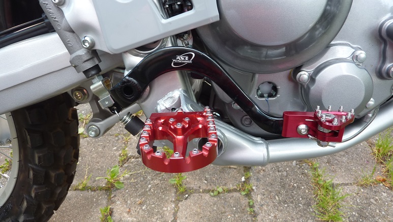

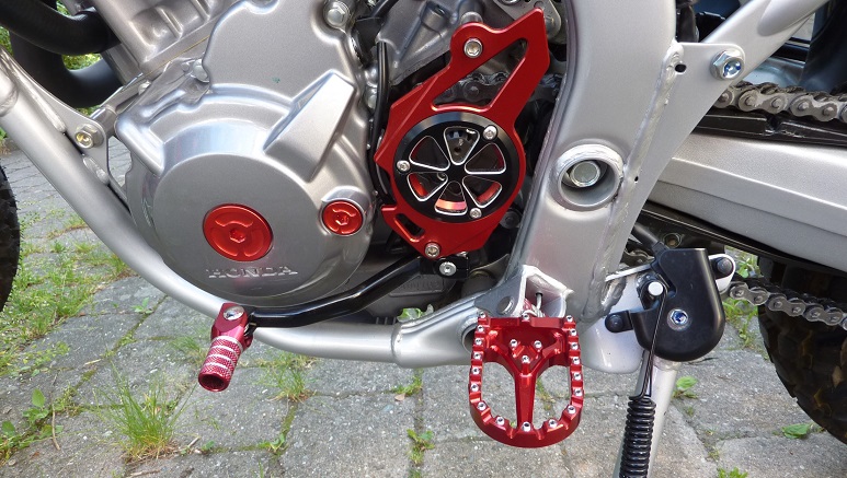

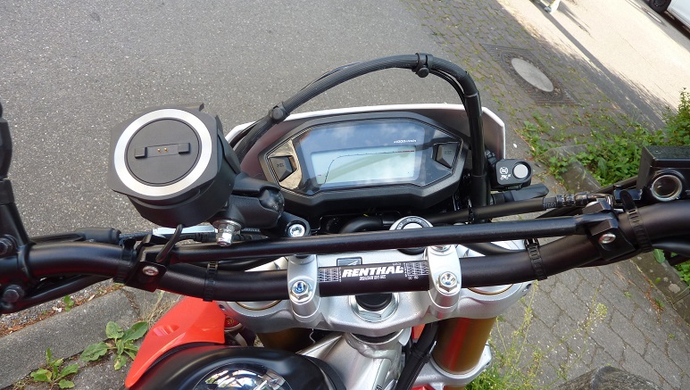

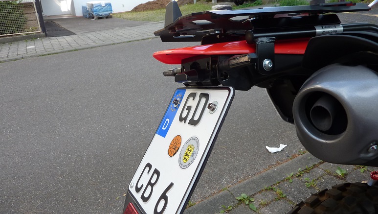

Auch verschiedene Teile an der L und an der Rally kann man nicht anschauen, z. B. Bremshebel, Schalthebel, Fußrasten und Stahllenker, daher wurden gleich mal die primitiven Stahlteile gegen Aluteile ausgetauscht. Das Heck wurde auch komplett ausgetauscht und ebenso die riesigen Blinker, sind Blinker wo Bremslicht und Licht mit integriert sind. Preiswert alles bei aliexpress zu kaufen, passt bestimmt auch bei der Rally.
Gepäckträger wurde selber zusammen gebaut, aus Hepco&Becker Grundträger und SW-Motech Platte mit Givi Adapter, somit passt das Topcase von der AT auch auf die CRF 250, falls das mal nötig wäre.

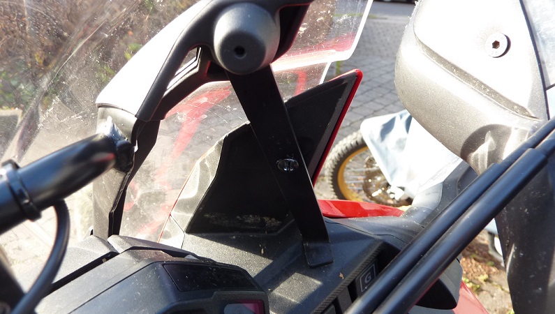

Habe meine Streben nochmals abgeändert, sie stützen sich nach unten ab. Die Distanzhülse ist jetzt mit der Strebe verbunden, damit man nicht soviel lose Teile bei der Demontage hat.
Bei der Scheibenbefestigung werde ich das so abändern, das die Schraube am Motorrad bleibt und vorne auf der Scheibe die Mutter sitzt. -
