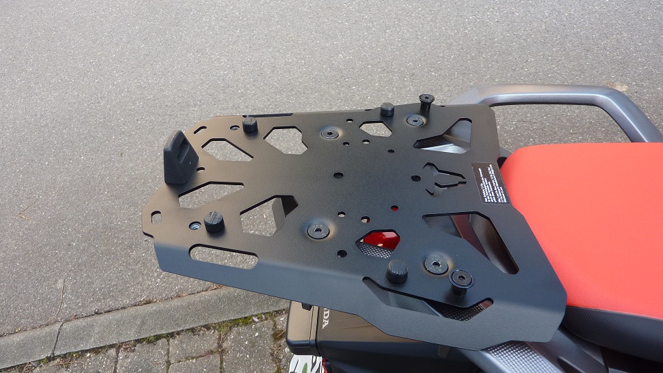

Wie geschrieben das ist das Steelrack von der Crosstourer nicht für die AT, mein Sohn hat das für die AT und das liegt weiter hinten. Hat deshalb vermutlich auch die Verstärkungen unten wegen der größeren Auslage nach hinten.
Beiträge von countrybiker
Um ein GIVI Monokey Topcase zu befestigen, finde ich diese Lösung besser: SW-MOTECH Steelrack plus das SW-MOTECH Monokey Adapterkit. Baut sehr niedrig und ist stabil. Wurde hier auch schon oft beschrieben.
Weil es aber das passende Steelrack für die AT Anfang letztes Jahr noch nicht gab, habe ich das von der Crosstourer verbaut, hat den gleichen Lochabstand, aber unterhalb keine zusätzlichen Verstrebungen. -

Dann hast du eventuell die falschen Gummiauflagen, die gibt es von SW-Motech in verschiedenen Höhen und sie sind im Durchmesser auch größer als die GIVI-Auflagen. Habe die gleiche Kombi und da wackelt nichts.

mache es doch mit Tenax Schrauben und Knöpfen, dann kannst du es auch schnell wieder wegmachen.
