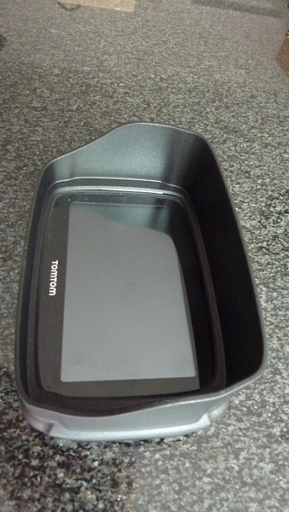

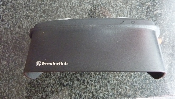

Von Wunderlich einen Blendschutz für mein TomTom 410.

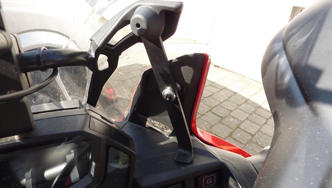

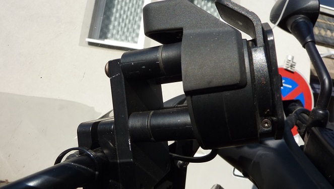

Habe meine Navihalterung auch nochmals umgebaut, aber die Abstützungen welche auf den Fotos zu sehen sind, sind fast noch wichtiger, damit nichts wackelt. Habe Aluhülsen und Gummielemente zusammen versetzt verwendet. Alles aus Aluminium und Kunststoff selbst die Schrauben sind aus Alu damit alles so leicht wie möglich ist.

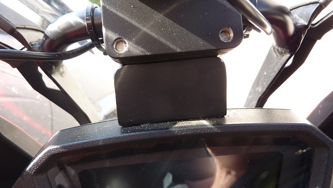

Habe das Navi sogar noch 3 cm nach oben versetzt und komme mit dem Schlüssel ins Schloss. Einfach ein paar Distanzbüchsen zwischen GS-Power Halter und Navihalter schrauben.
Es gibt gummierte Kugeln und nicht gummierte.
