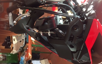

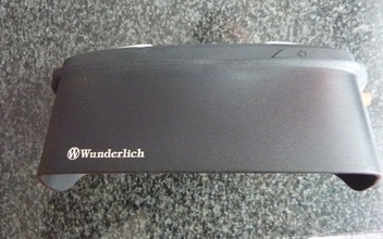

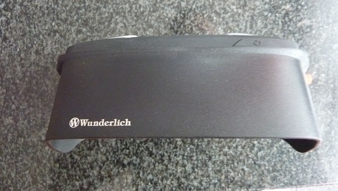

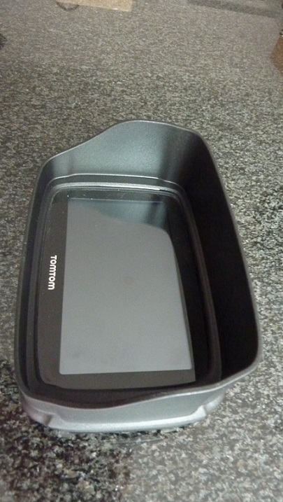

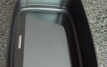

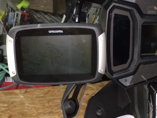

    Von Wunderlich einen Blendschutz für mein TomTom 410.

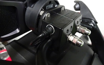

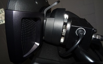

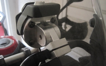

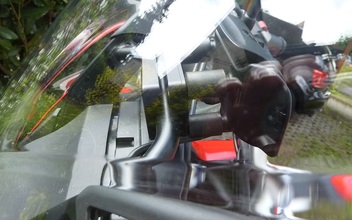

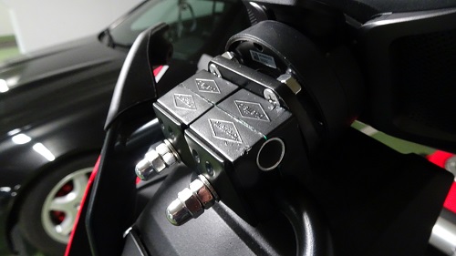

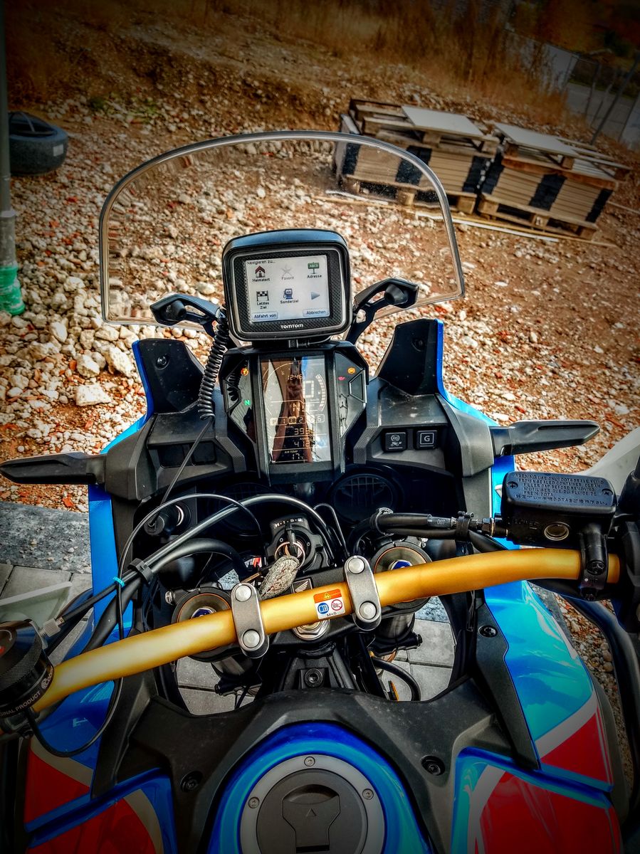

    Habe mir gestern die MRA Scheibe montiert und ohne die Distanzbuchsen wäre die Verwendung der Halterung insgesamt nicht mehr möglich. Selbst mit Distanzhaltern kann ich das Schloss jetzt nicht mehr verwenden. Also immer auch auf die verwendete Scheibe aufpassen.

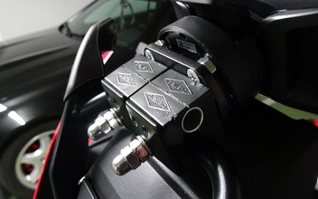

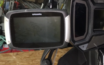

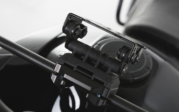

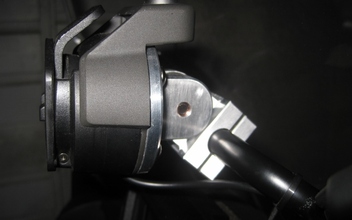

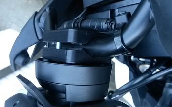

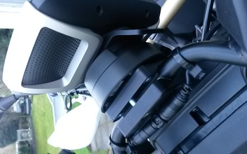

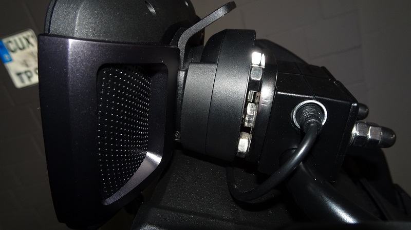

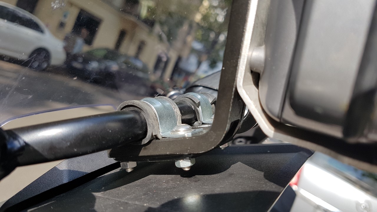

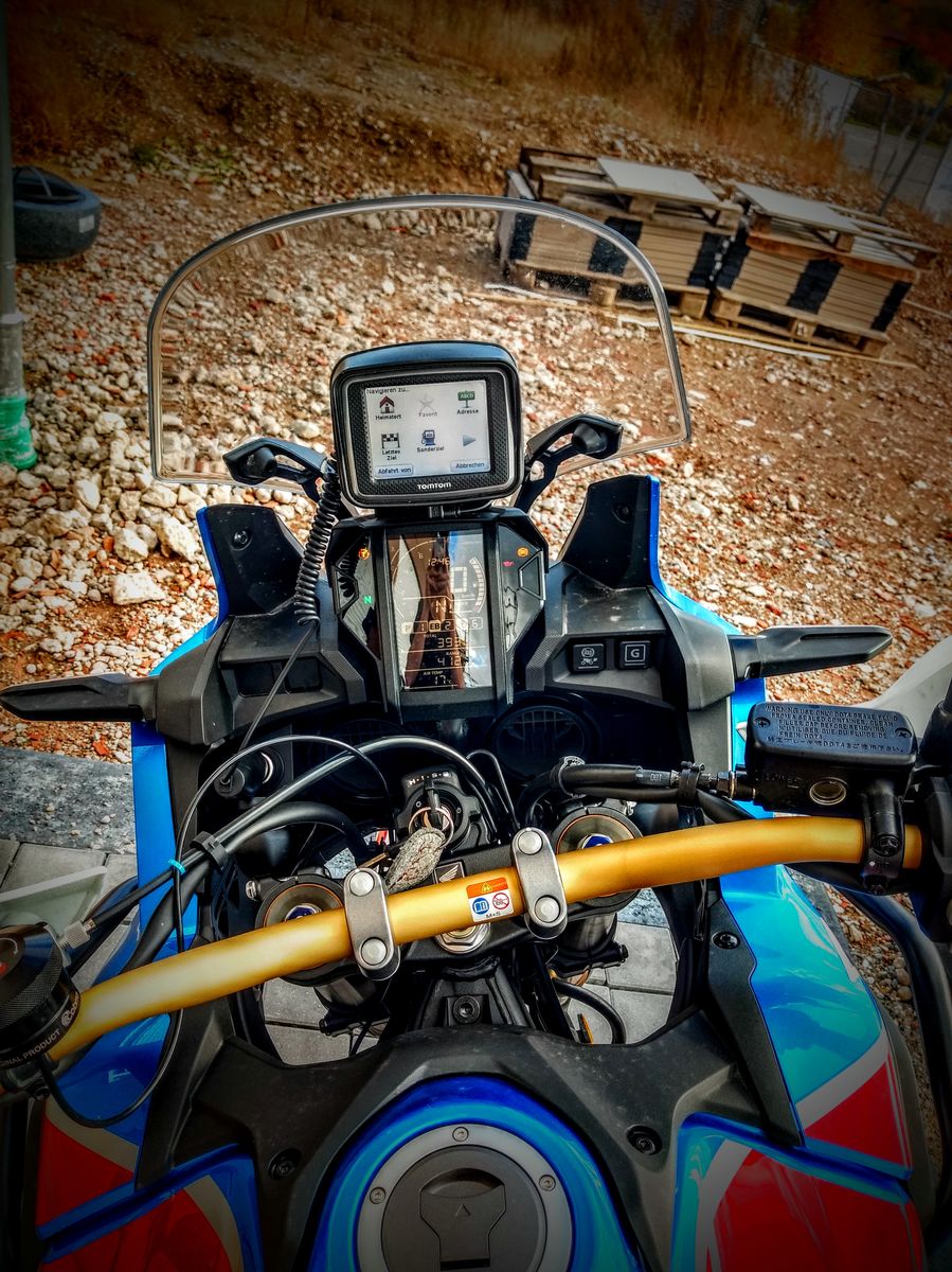

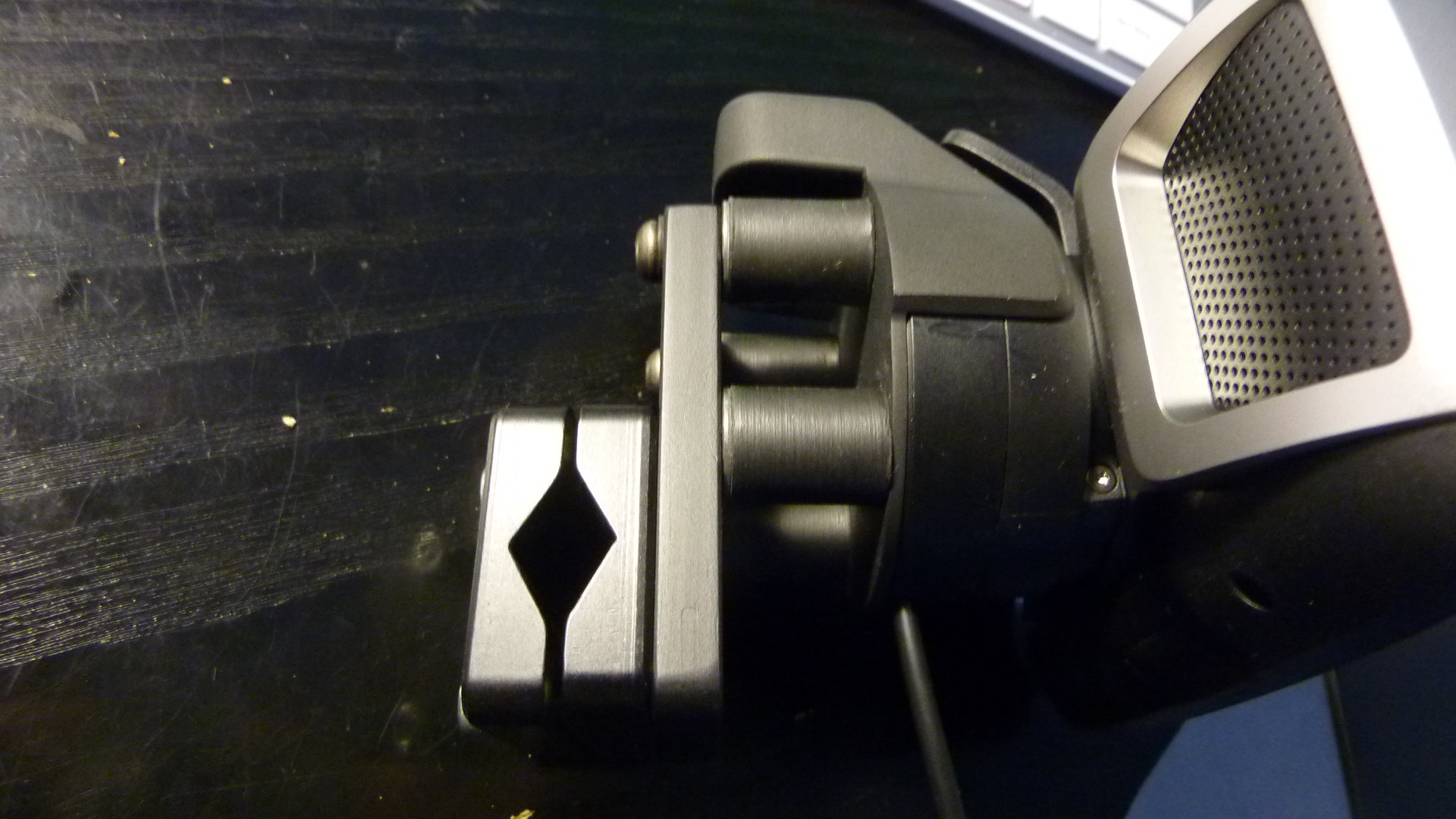

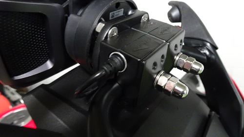

    Ich habe mein TomTom Rider 410 mit der Halterung von GS-Power direkt an den Bügel unter der Scheibe montiert. Hätte es gern noch weiter zur Scheibe hin gehabt, das geht aber natürlich durch die Positions des Bügels kaum.
    Kann eigentlich nur ganz leichte Vibrationen bei untertourigem Fahren feststellen, wie es z.B. das DCT im D-Modus ab und an ganz gern macht. Mich störts allerdings nicht, weil diese Fahrzustände bei mir nur selten mal vorkommen. Habe auch noch nicht das Gefühl, dass sich da was losrappeln könnte, aber ich prüfe in 1000 km einfach nochmal, ob alles festsitzt.

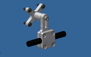

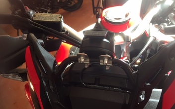

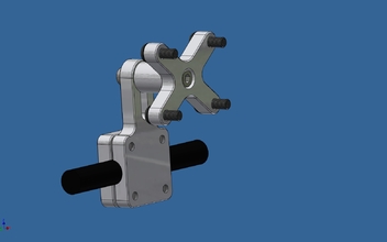

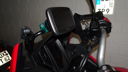

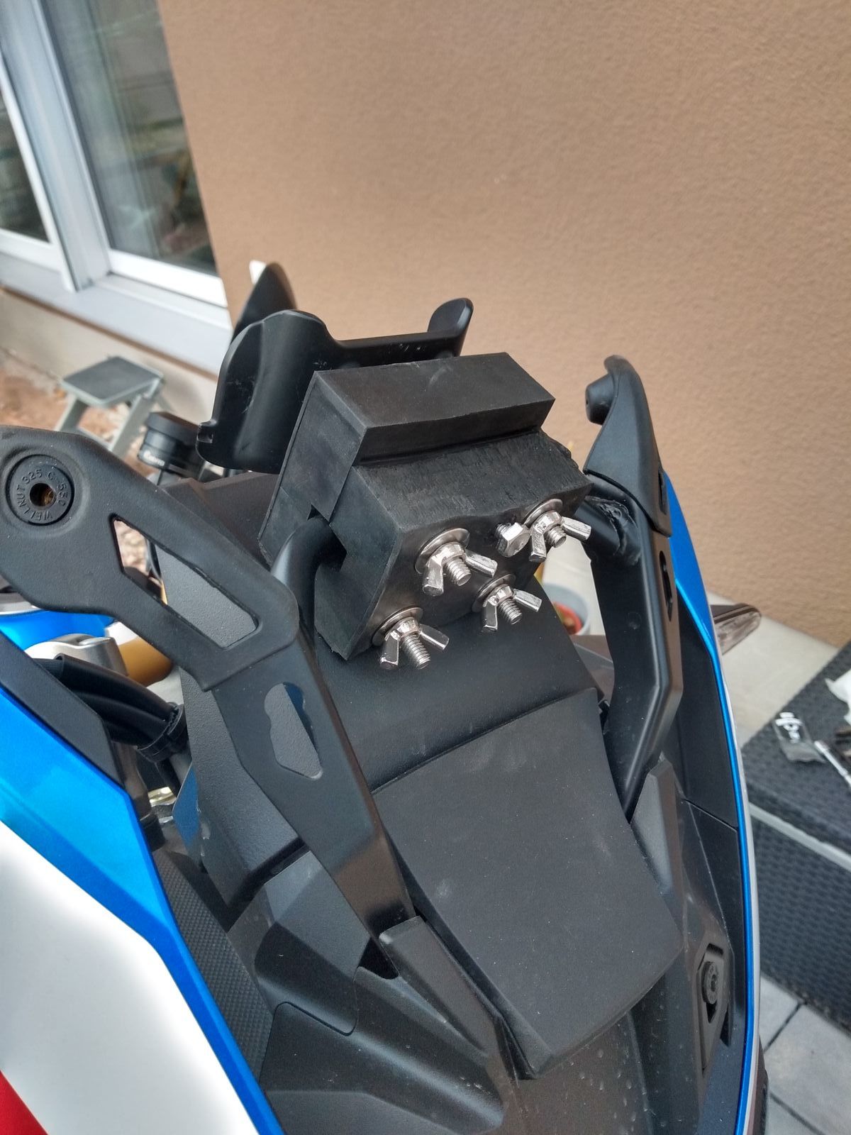

    Schön geplant, aber ich glaube, das der höhenverstellbare Ausleger oben dann sehr nah an der Verkleidungsscheibe steht.
    Der Halter muß ja auch ein wenig Richtung Scheibe geneigt werden, damit der Blickwinkel zum Navi stimmt.
    Sieht trotzdem gut aus.

    Wenn du das Schloß für das TomTom mit einbaust bist du weit genug von der Scheibe weg.
  • #97

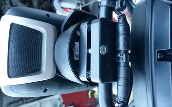

    Ich würde das Navi nur ganz wenig nach oben versetzen. Bei mir wird in der Sicht nichts eingeschränkt und ich habe einen geraden Adapter ohne Höherlegung (Navi nur in horizontaler Position). Und obwohl ich 25mm Alubuchsen dazwischen gepackt habe kommt das Navi fast an die MRA Scheibe (die allerdings auch um einiges steiler steht als die von Honda) ran. Das originale TomTom-Schloss war ohne Höherlegung und mit Distanzbuchsen bei der Hondascheibe nutzbar, bei der MRA nicht mehr.
    Außerdem ist der eigentliche Halter so (wenn du nicht innen noch irgendwas ganz ausgefuchstes hast) in sich drehbar. Da die Stange überm Tacho fix und parallel zur Horizontalen ist würde ich die Drehbarkeit da raus nehmen. Sonst verstellst du dir mit jedem Mal Höhe verstellen auch den Winkel und das nervt dann nach spätestens 20km, dann musst du wieder die Scheibe abnehmen und den Winkel minimal verstellen und so richtig horizontal wirst du den kaum hinbekommen.
  • #98

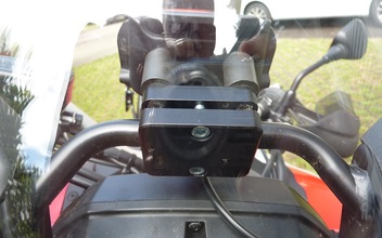

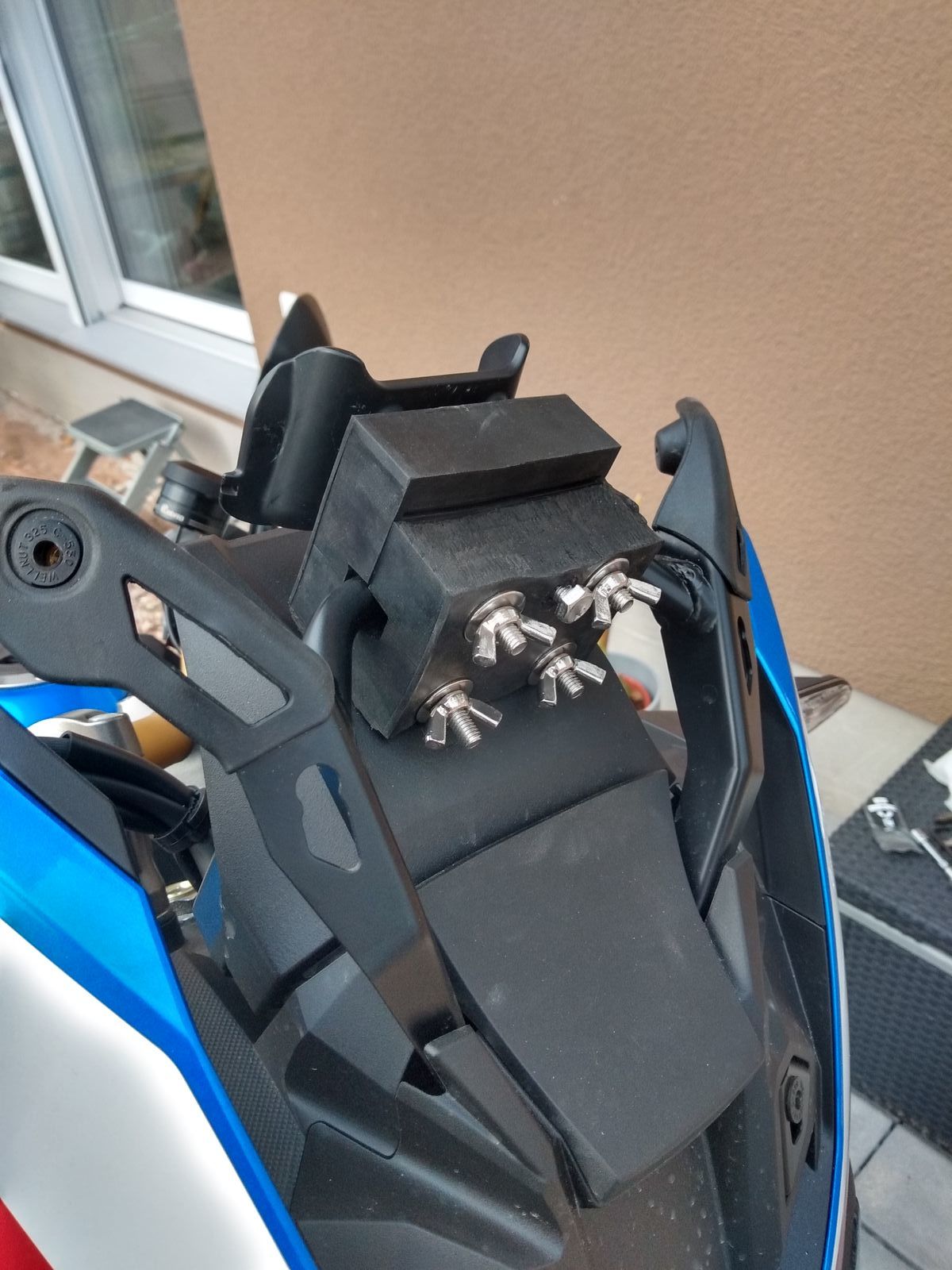

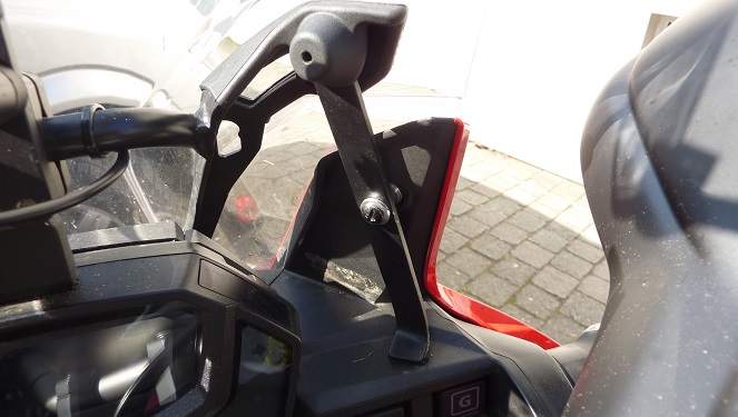

    Also der Halter mit dem Langloch hat die Größe 35mmx70mmx8mm. Ich habe die Größe so gewählt das eigentlich noch ein wenig Platz zur Scheibe sein sollte. Es wurde ja auch hier schon im Forum eine vergleichbare Abmessung verwendet.
    Richtig, das Teil ist verschieb- und drehbar. Eigentlich ist das aber nur zum Einrichten der optimalen Position gedacht. Danach sollten alle Schrauben so angezogen werden, dass sich da nichts mehr bewegt. Und falls ich das Navi mal hochkant verwenden möchte, kann ich ja die eingebaute Drehmöglichkeit verwenden.
  • #99
    Dann würde ich wenn du die Möglichkeit dazu hast nach der Testplatte noch eine ohne Langloch und stattdessen mit 2 Gewindebohrungen machen und zwar in der Höhe, die du für dich als richtig herausgefunden hast.
    Oder mach einfach gleich 2 Langlöcher rein.
    Wegen Vibrationen: lässt sich schwer abschätzen ob die eine zentrale Verbindung das halten kann. Bei mir sind 4 Schrauben direkt vom Träger zum Navi mit Distanzbuchsen und Vibrationen sind echt im Rahmen.
  • #100
    Das TomTom 410 und 450 lässt sich schon original in der Halterung um 90 ° drehen, da musst du nichts am Halter dafür vorsehen.
