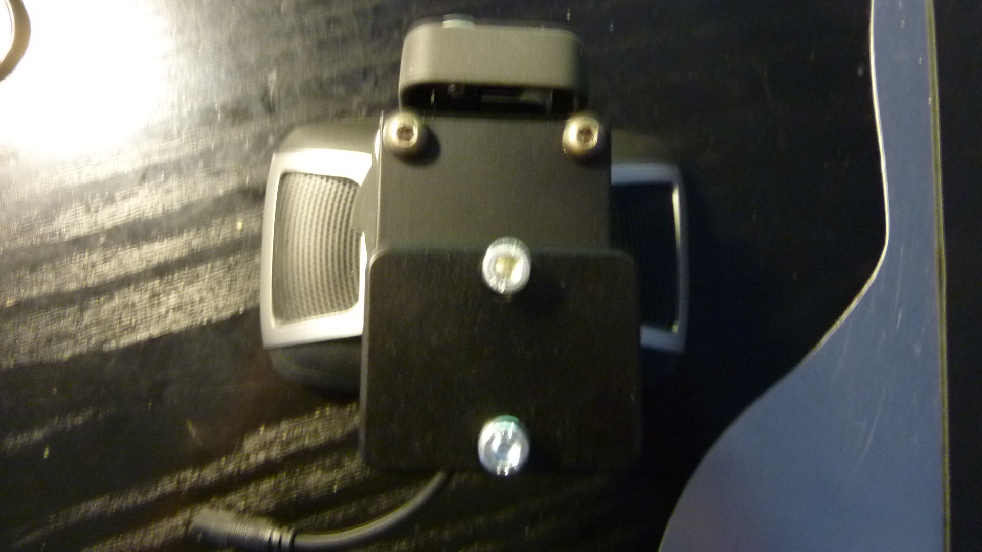

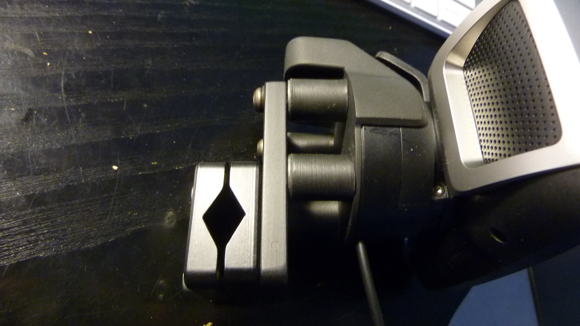

bin auf Navi TomTom 410 umgestiegen. GS-Power Navihalterung, mit einer 8 mm Adapterplatte und 4 Stück Gummipuffer M5 , 15 mm Durchmesser und 20 mm Länge kann man auch das Schloss mitverwenden. Die Adapterplatte damit man 3 cm höher kommt und das Navi auch hochkant verwenden kann.
Außerdem ist das Navi noch gegen Viberationen geschützt.

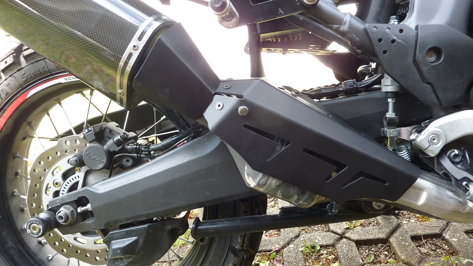

habe meinen Remus mit BOS Hitzeschutzblech nochmals überarbeitet ( abgebildet Seite 12 ganz unten ), das Stück Rohr mit der Schelle gefiel mir nicht. Daher habe ich mir eine zusätzliche Blende angefertigt als Übergang zwischen Topf und Hitzeschutzblech. So sieht man das Rohr mit der Schelle nicht mehr, finde so sieht es besser aus.
Gruß Meinhard

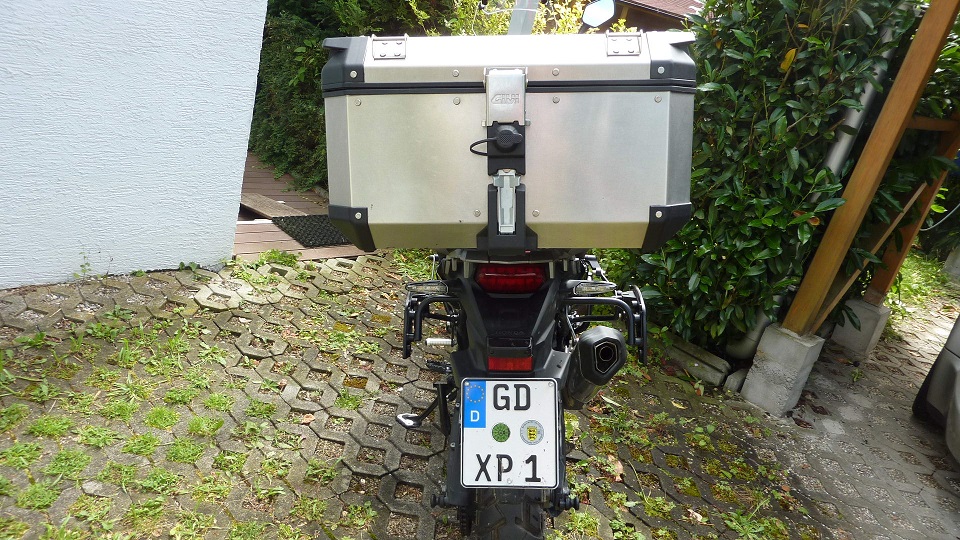

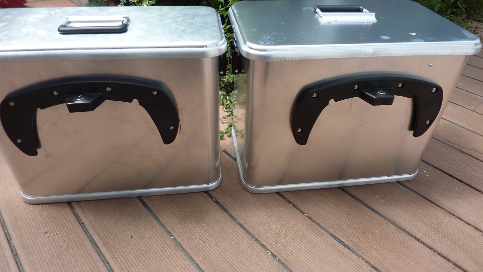

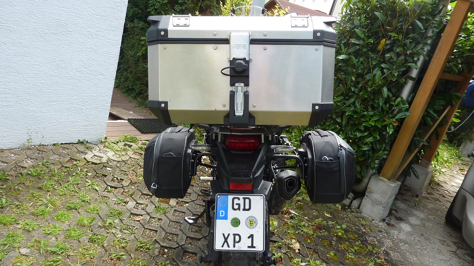

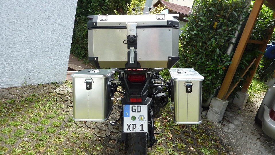

meine Lösung für das Gepäck:
Topcase: Givi Trekker 58 Liter mit SW Motech Steelrack
Softtaschen: Hepco&Becker C-Bow
Seitenkoffer: G+G Koffer mit Verstärkungsblech mit Hepco&Becker C-Bow Aufnahmen gleichschliessend. Gesamtbreite 102 cm.
Zur Verstärkung der C-Bow Halter wurde links und rechts eine Halterung in den Originalkofferaufnahmen eingehängt, mit Hepco&Becker Kunststoffadapter.
Wollte eigentlich gar keine Seitenkoffer montieren, aber da mein Sohn mit seiner AT und Freundin nach Korsika im Sommer möchte, braucht er doch etwas größeres und ich kann dann die Koffer auch benutzen.
Gruß Meinhard
habe nun auch den Navihalter von GS-Power verbaut, wurde aber durch 4 Stück Gummipuffer ( Durchmesser 15 mm, Länge 20 mm ) ergänzt.
Der Vorteil ist das man die Entriegelungstaste besser erreicht und das Navi viberations geschützt ist.

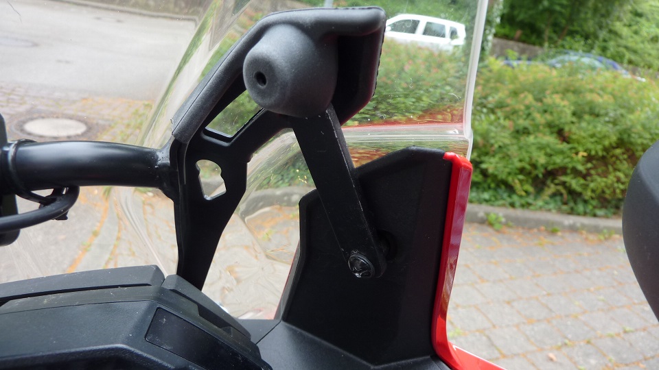

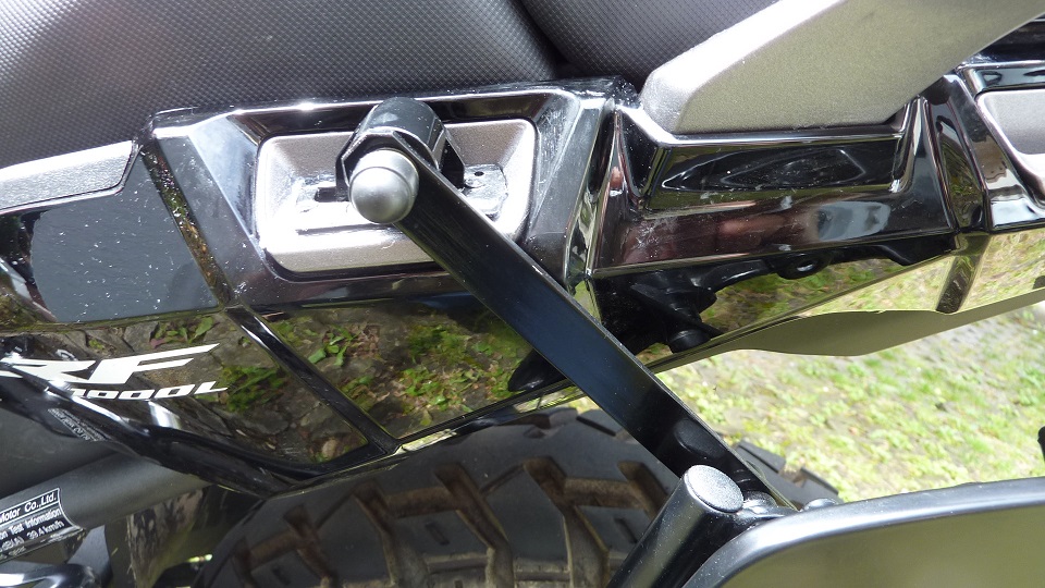

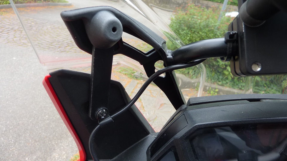

habe nun auch die Puig Tourenscheibe mit MRA Spoiler montiert. Kein Vergleich bei den Geräuschen und den Verwirbelungen zur Originalscheibe alles viel besser. Spoiler wird bei kurzen Touren und Offroad herunter geklappt und bei längeren nach oben geklappt. Habe außerdem die hohe Originalscheibe und die MRA Sportscheibe getestet alles war schlechter als die jetzige Lösung.
Gut war der Hinweis hier im Forum das die Puig Tourenscheibe an der Verkleidung anliegt, daher gleich Kunststoff-Unterlegscheiben besorgt und diese als Distanz mit eingebaut. Außerdem habe ich 2 Abstützungen zur Verkleidung mit verbaut ( hier schon vorgestellt ) somit auch kein Flattern der Scheibe und des Navis.
Gut bei dem MRA Spoiler ist das man die Verstellungen verriegeln kann und sich somit nicht jedes mal verstellen, wenn man zum Beispiel die Plane über das Motorrad legt.
Bei meinem Puig Spoiler ist auch nach 14 Tagen eine Halterung gebrochen und der Lieferant konnte keine Ersatzteile liefern. Deshalb Umstieg auf MRA Spoiler welcher definitiv besser ist.
Bin 192 cm groß und die Sitzbank ist in der oberen Position.
Gruß Meinhard
