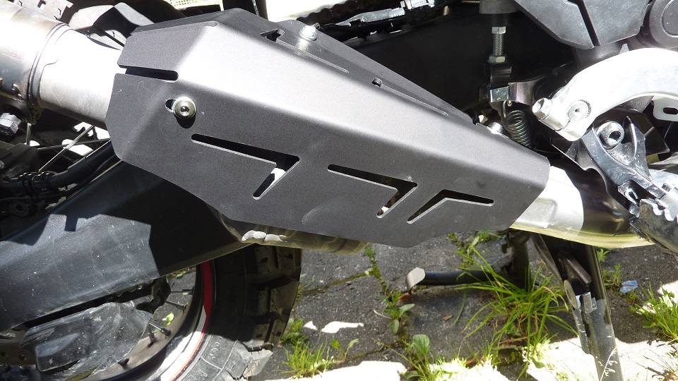

    von BOS gibt es ab KW 23 ein Hitzeschutzblech für den Originalkat welches ca. 80 € kosten soll.
    auf der BOS Homepage abgebildet.
    Gruß Meinhard

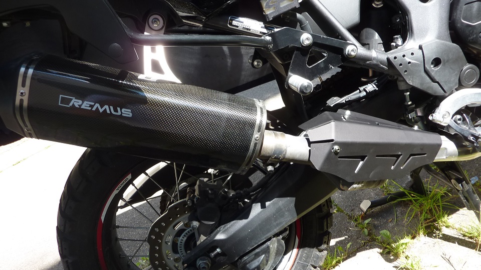

    das Original Hitzeschutzblech ist am Kat und an der Krümmerverkleidung befestigt, da beides bei der Montage des Remuskrümmers entfällt, muss das Hitzeschutzblech am Krümmer befestigt sein.
    Hat auch den Vorteil das man nicht mehr mit den Schuhen an dem Hitzeschutzblech anliegt, da dann mehr Platz ist.
    Gruß Meinhard

    passt auch an den Original-Dämpfer:
    Krümmer inkl. schwarzer Hitzeschutzabdeckung, Edelstahl, EG/ABE
    Artikelposition 0101 257016
    Passend auf REMUS oder original Schalldämpfer (nur mit Einsteckkat für die Strasse genehmigt)
    Features
    Hochwertiger Edelstahl
    Leistungs- und Drehmomentsteigerung
    Sportlich, sonorer Klang
    Gewichtsoptimierung
    Gruß Meinhard

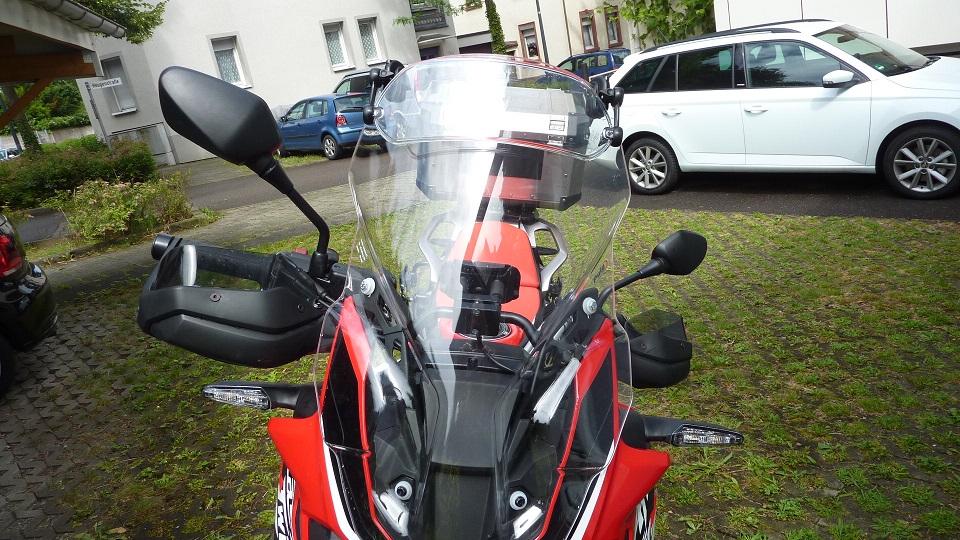

    nachdem ich mehrere PN erhalten habe, hier nochmals Foto von meinen Handschützern.
    getöntes 3 mm Plexiglas, aus Karton eine Schablone gemacht, Glas entsprechend ausgesägt, Kanten verschiffen. Glas erwärmen mit Handschuhen an die Innenseite angedrückt, nicht zu stark drücken sonst drückt sich die Kante des Handschützers in das Glas. 3 Löcher mit 5,5 mm gebohrt und mit Edelstahl- Senkschrauben M5 x 16 und selbstsichernden Muttern festgeschraubt.
    Gruß Meinhard

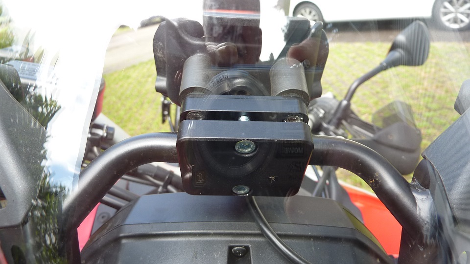

    kann mir bitte jemand sagen, ob das Kunststoffteil mit dem der Original Koffer in die Aussparungen am Rahmen eingehängt lose und nur aufgesteckt ist. Ob man das Teil auch einzeln bekommt.
    Möchte meine C-Bow Halter nach oben in der Originalaufnahme zusätzlich befestigen.
