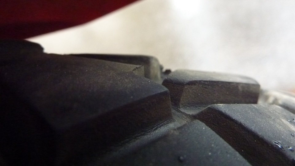

    Das mit der Sägezahn Bildung Vorne ist schon krass, so etwas habe ich noch bei keinem Reifen gesehen. Nach ca. 3500 Km ist der Höhenunterschied von der niedrigen zur nächst höheren Stollenkante bestimmt
    bis zu 2,5 mm.
    Ansonsten ist der Reifen sehr gut, im trockenen, bis es links oder rechts streift, auf feuchten Stellen kein Problem, im Schotter ausreichende Sicherheit, bei Regen noch keine Erfahrungen.
    Werde auch mal versuchen zu reklamieren.
    Gruß Meinhard
