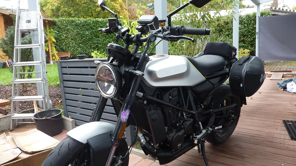

auf den Wunsch von ein paar Leuten stelle ich hier meine zum Tourenmotorrad umgebaute Vitpilen 701 vor.

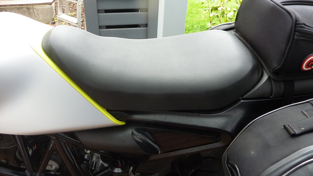

als erstes habe ich die Sitzbank 4 cm aufgepolstert und neu bezogen.

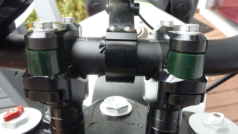

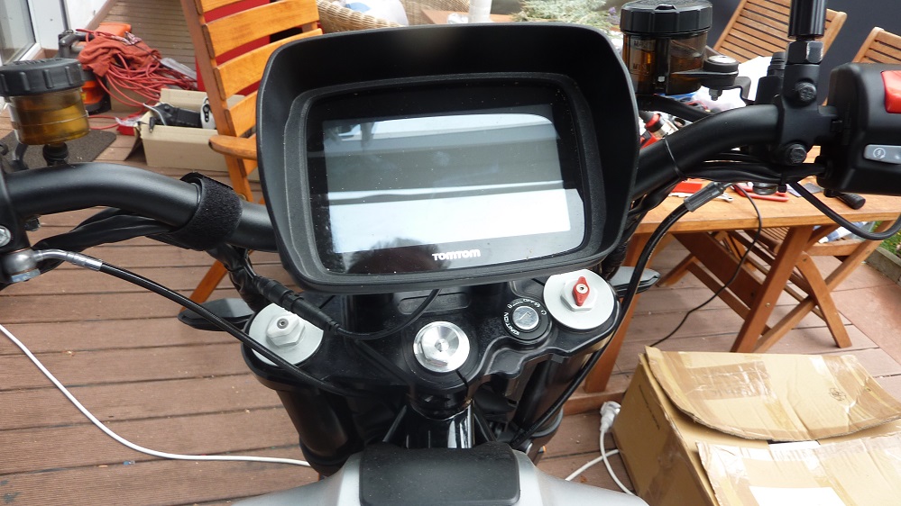

CNC Alu Navihalter an den 28 mm Lenker angepasst.

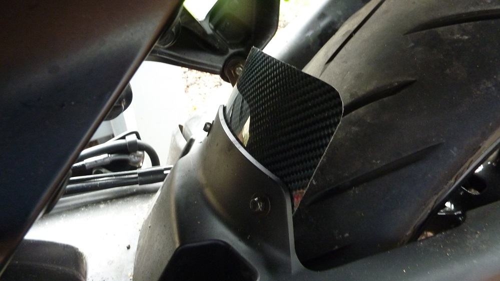

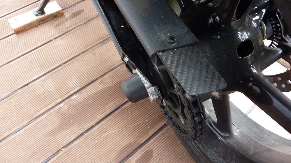

Spritzschutz am inneren HR-Kotflügel und am Kettenschutz angebracht.

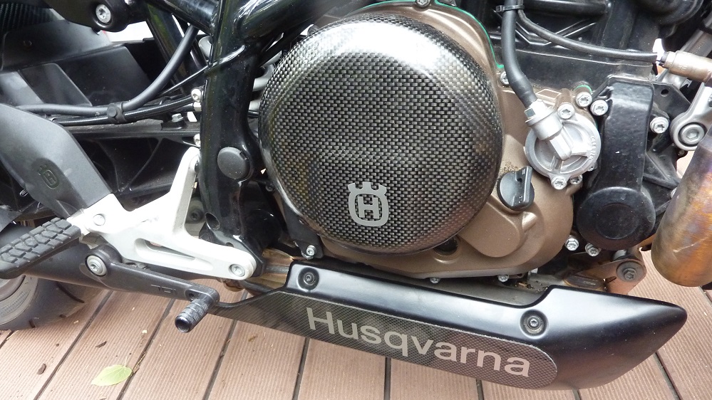

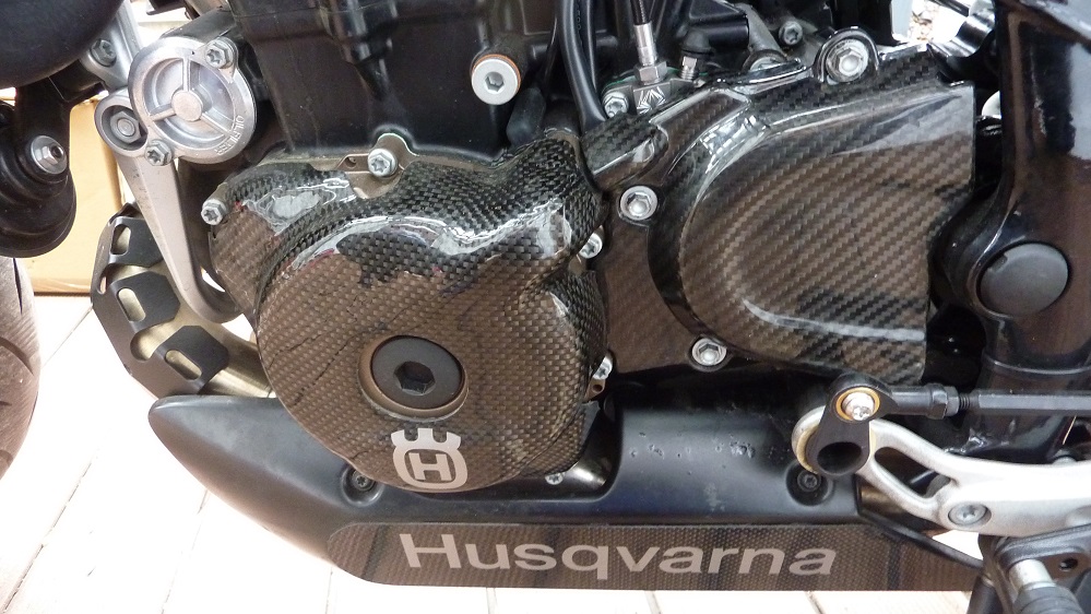

Carbon Sturzschutz am Kupplungsdeckel und am Lima Deckel angebracht.

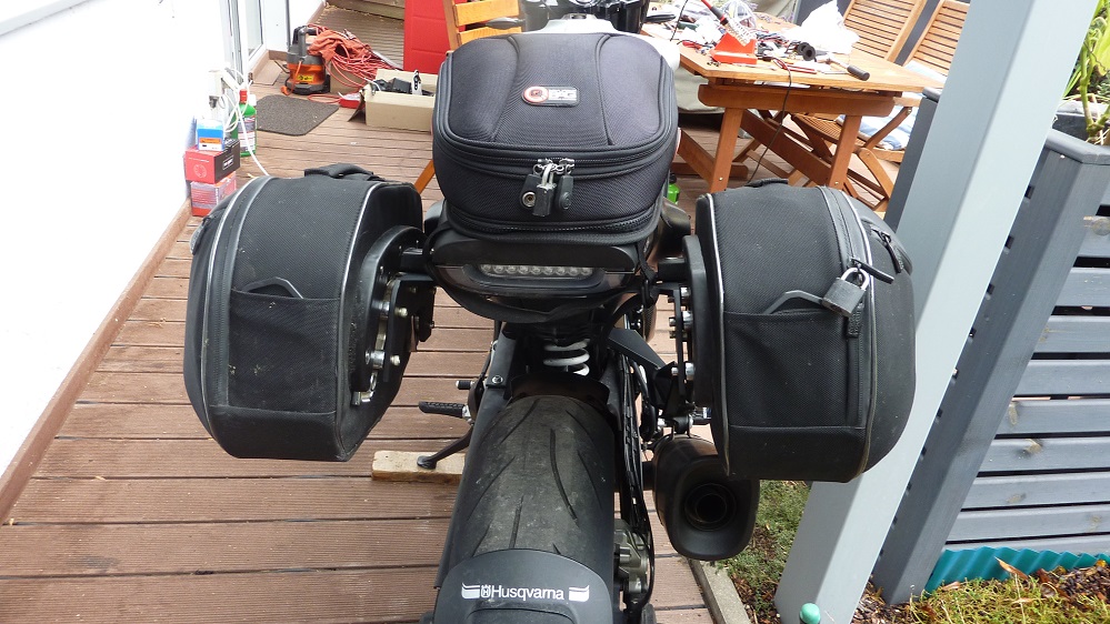

Halterungen für meine Hepco&Becker Softtaschen und Orbit Koffer hergestellt.

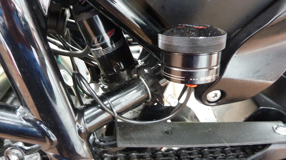

Nemo Kettenöler montiert.

Ösen um die Hecktasche zu befestigen montiert.
Kette vorne auf der Schwinge zum Rad hin und nach oben Abdeckung montiert.

Beim Händler den ABM Umbausatz für Superbikelenker mit TÜV montieren lassen.
Danach die ABM Lenkerhalterung durch Xtrig Lenkerhalterung mit Elastomerdämpfung ersetzt.
Den 68 mm hohen ABM Lenker durch einen 139 mm hohen Magura Tourenlenker ersetzt.Jetzt wird noch eine kleine dunkle Scheibe montiert, eine Seitenständer-Vergrößerung und die Nummerntafel wird nach oben versetzt.
