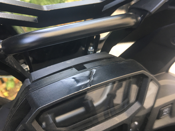

Ich hatte meine AT in der prallen Sonne stehen lassen und auf der Oberseite der Armaturen wölbte sich der Kunststoff.
(...) Beeinträchtgt zwar die AT in keiner weise, aber nicht schön
Hat das wer bei euch auch schon?
Tja, so sieht das bei mir aus, ist quasi eine Sonnenuhr ("zähl die heitren Stunden nur"). Die Scheibe ist auch ein Brennglas.
Stand ein paar Stunden in der Sonne. Dumm gelaufen
