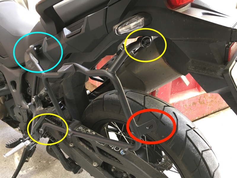

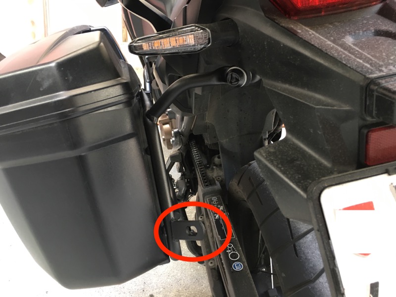

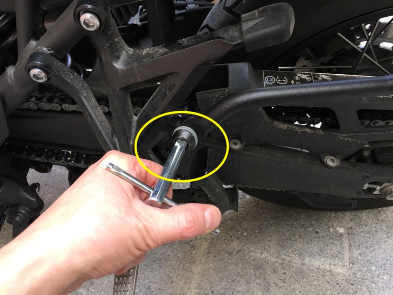

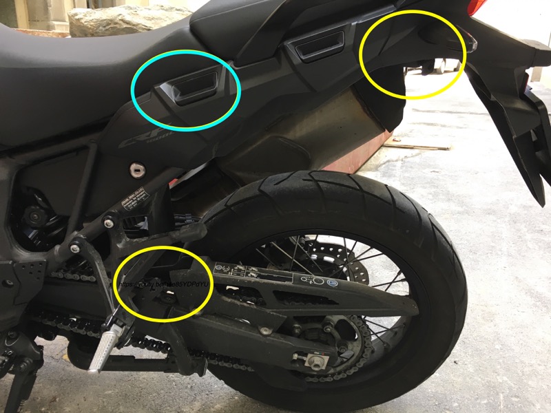

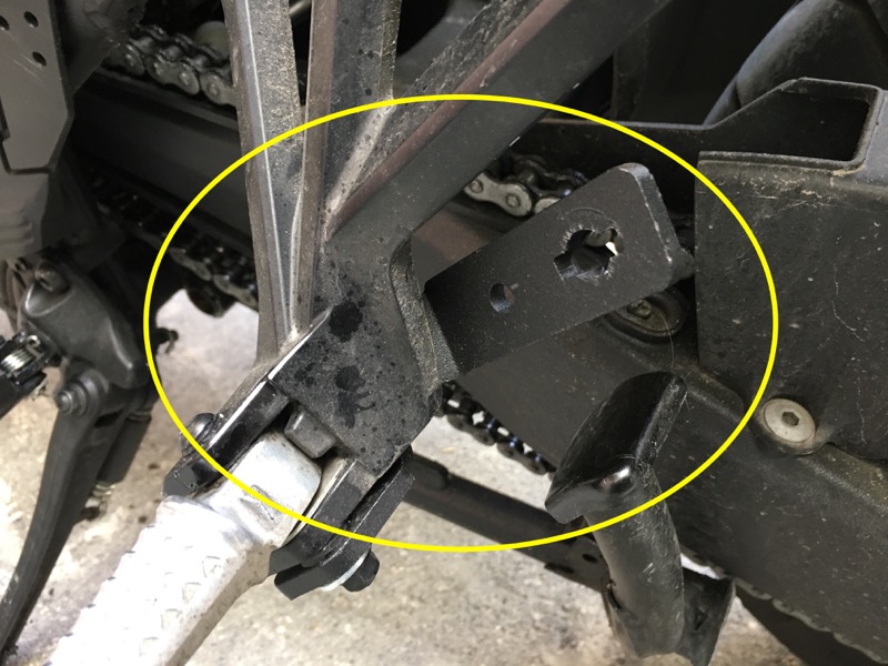

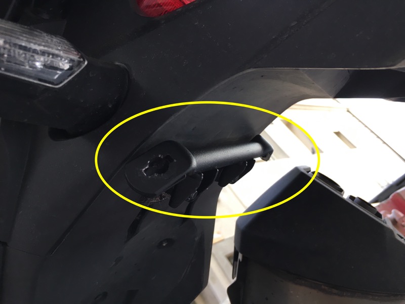

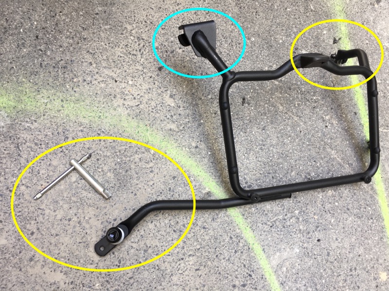

Ich nehme diesen Fred nochmal hervor. Kurzum: ich wollte nur links einen Koffer montieren (kleiner Givi). Von Givi gibt es 2 Halterungssysteme, dasjenige im erwähnten Video
, dies ist für heftige/grosse Koffer und wird an mehreren Stellen solide verschraubt, inkl. Querstange. Es gibt aber auch den Rapid Monokey Kofferträger (PLR), den man ganz einfach mit einem Dreikantschlüssel wegnehmen kann. Sieht ähnlich aus, ist aber ungleich. Man fixiert dazu bei den Fussrasten eine Halterung - plus die berühmte Heckhalterung, die unter der hinteren Sitzbank durchgeht. Etwas gebastelt (wurde schon diskutiert). Keine Hexerei. Die Rapid Monolock-Givi-Halterung hab ich jetzt nur links montiert, aber ohne die Querstrebe. Das hält an zwei soliden Punkten, sowie wird in die vordere Kofferträger-Spalte eingesetzt (eingehängt). Für einen kleinen Koffer hält das genügend. Hier ein paar Bilder: [attachment=5]IMG_8600.jpg[/attachment] [attachment=4]IMG_8601.jpg[/attachment] [attachment=3]IMG_8602.jpg[/attachment] [attachment=2]IMG_8605.jpg[/attachment] [attachment=1]IMG_8607.jpg[/attachment] [attachment=0]IMG_8608.jpg[/attachment]
hier noch die Bilder bis zum Schluss (für meinen 22L Seitenkoffer). Will man einen grösseren Koffer anhängen, müssen u.U. die hintern Blinker nach hinten versetzt werden. Das Material dazu liegt der Lieferung bei, war hier aber nicht notwendig. [attachment=2]IMG_8609.jpg[/attachment] [attachment=1]IMG_8612.jpg[/attachment] [attachment=0]IMG_8613.jpg[/attachment]
