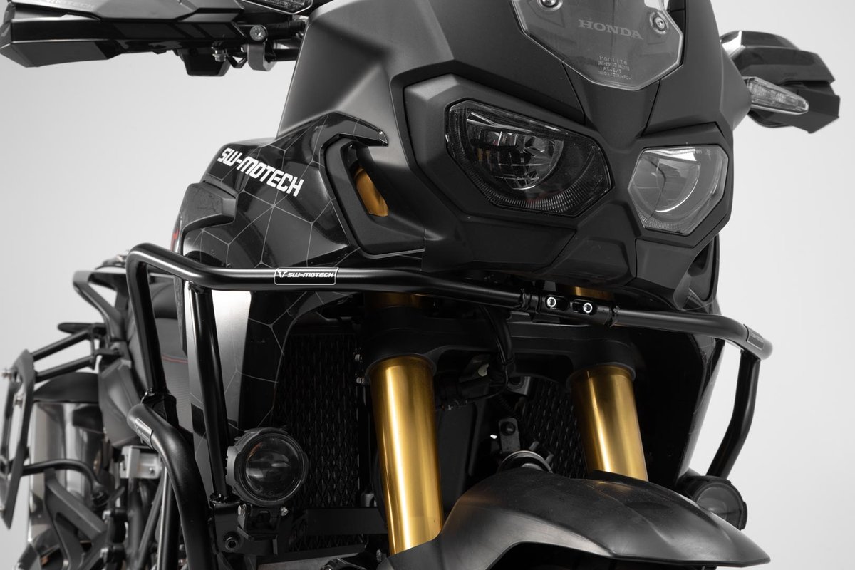

    japp, schick aussehen tun sie und der Anbau ist auch wohl recht einfach ( laut Beschreibung ) aber vielleicht sollten die bei SW-Motech mal darüber nachdenken, bei schwarzen Teilen auch alle Schrauben in schwarz zu liefern. Sieht dann doch schicker aus, wenn die Schraubenköpfe vorn unter den Scheinwerfern nicht so auffallen würden. Oder Plan b nen Schrumpfschlauch mitliefern, dann fällt die Verbindung vorn noch weniger auf
    Werde sie mir bei Gelegenheit jedenfalls mal besorgen und schauen wie es in natura aussieht, wenn's passt, bleibts dran :)

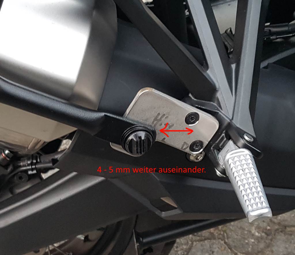

    Das kommt mir doch sehr bekannt vor, zum einen das am Auspuff und hinten die Strebe wo das Heck erst herumgezogen werden muss um die Schnellverschlüsse voreinander zu bekommen..Die Distanzscheiben hatte mir SW Motech auch zugesendet aber die sehen die Schuld nicht bei sich sondern eher bei Honda, weil die ja Toleranzen beim Auspuff haben. Pfft… lächerlich und deshalb passts hinten auch nicht oder was.
    Ich habe das Ganze nun so gelöst, die Distanzscheiben mussten nun vor dem Flansch. Den Flansch hatte ich mir neu angefertigt und die Bohrung vom Schnellverschluss einfach gute 4 Millimeter weiter auseinander gesetzt ( siehe Bild vom Prototyp), halt die Bohrung so gesetzt das der Träger recht Spannungsarm am Motorrad hängt. Die Strebe die nach hinten geht habe ich einfach mal gerichtet, hier aber sanft vorgehen, weil das Material ist etwas sehr weich für meine Gechmackt und wie gesagt sanft dabei vorgehen sonst geht der Lack kaputt.
    Ende der Aktion ist nun, die linke Seite passte eh schon wie angegossen und die rechte Seite sitzt nun auch weitgehend Spannungsfrei am Bike. Muss mir nun nur noch paar neuen Schrauben besorgen weil die originalen von SW-Motech sind doch schon sehr in Mitleidenschaft gezogen worden vom vielen lösen und wieder anziehen.
    Ansonsten ist das Ganze Koffersystem nun einfach TOP, mal abgesehen von den Nacharbeiten die ich damit hatte.
    Ich verstehe nur nicht warum die links und rechts nicht einfach die selben Aufnahmen gebaut haben, wäre viel einfacher und sicherlich unproblematischer geworden.
