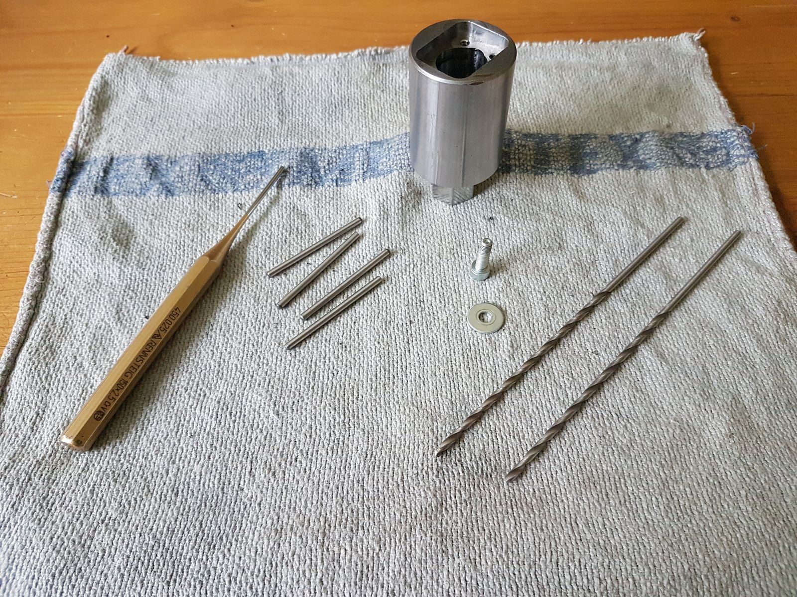

    Nein das neue Werkzeug verkaufe ich nur falls jemand danach fragen sollte. Das ist etwas umfangreicher und hat nur wenig gemeinsam mit dem wie es in Vergangenheit verkauft wurde. Ist jetzt auch nicht primär gedacht es zu verkaufen sondern kann man für Porto leihen. Die Bestellungen kommen in einem Abstand wo es ausreichend ist den Zweikantschlüssel zu verleihen.
    Zweikantschlüssel ist gefräst und für hartnäckige Fälle kann er zu einem Stirnlochschlüssel erweitert werden. Zum besseren Verständnis hier die aktuelle Montageanleitung Mechanik Federvorspannung Federbein V1.2.pdf

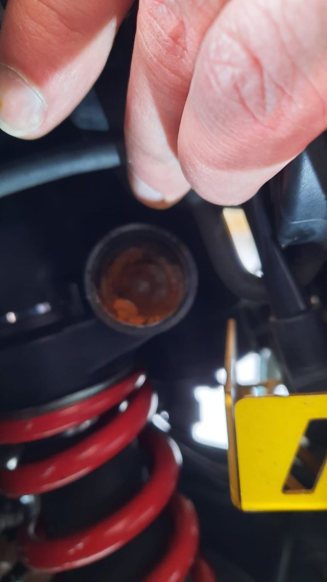

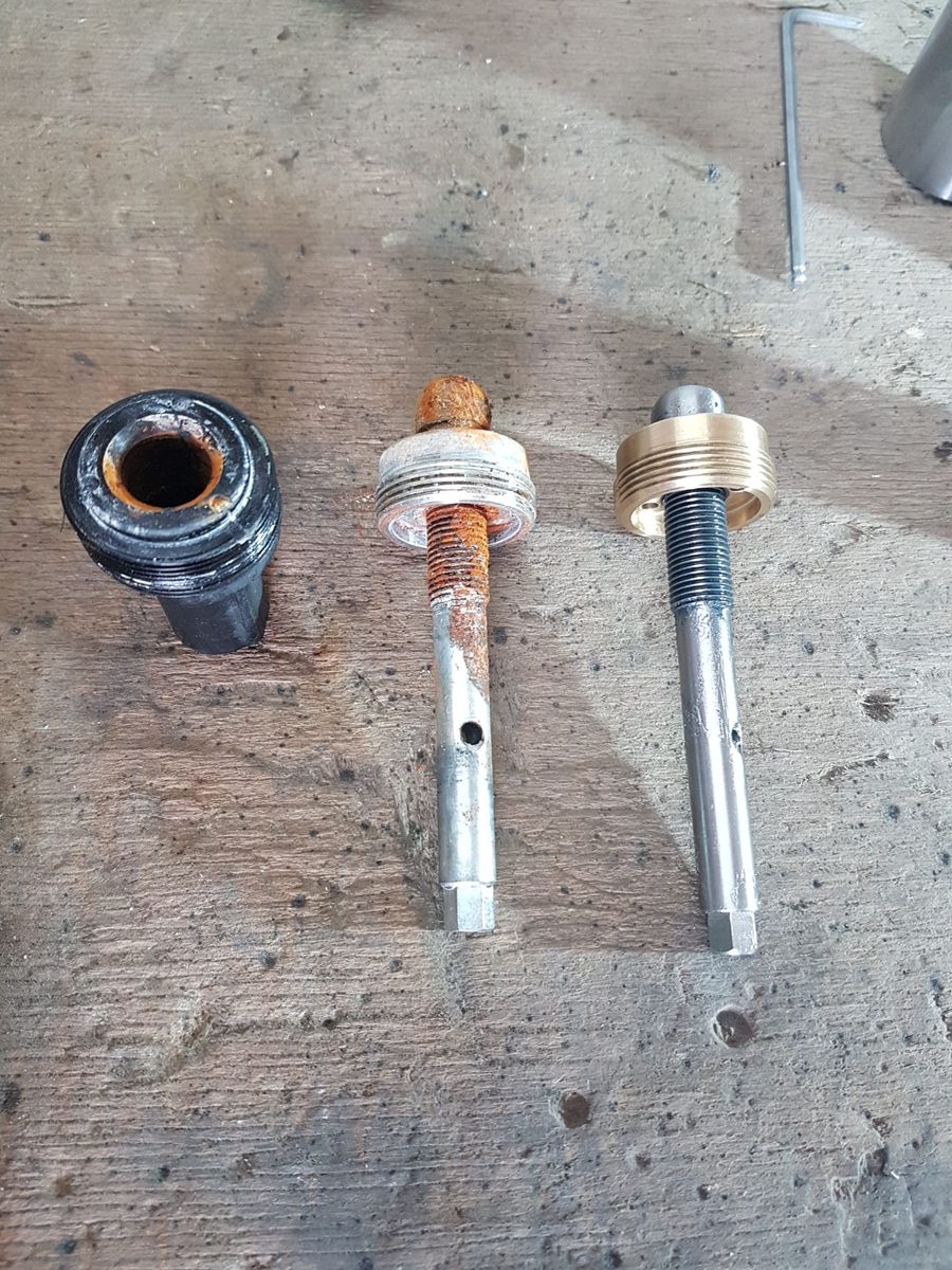

    Die Mechanik welche ich heute bei Moped 11 getauscht habe war sogar ein tick rostiger wie es an meinem Federbein der Fall war.
    So starke Rostablagerungen im Rohr und am Kolben hatte mein Federbein nicht. Das Rohr lies sich recht gut demontieren war die Schraube samt Unterlegscheibe am Handrad glaube ich in den Eimer mit Schraubensicherung gefallen. Wir hatten echt zu tun die Schraube lösen zu können. Man hatte fast den Eindruck das die Unterlegscheibe mit der Schraube verschweißt wurde. Ein paar leichte Hammerschläge und beherztes Anpacken hat die Schraube dann aufgegeben.

    framo , hatte mit RobertM telefoniert hat es sich danach angehört das du mit Abstand den hartnäckigsten Fall was das verklebte Rohr am Federbein hattest. Sehr gut das du zu ihm gegangen bist um die Mechanik zu tauschen. RobertM hat viel Erfahrung beim Schrauben sind das immer gute Gespräche mit ihm :handgestures-thumbupright:
    Hatte schon Fälle das es den Zweikant am Rohr abgeschert hat, aber Reste vom Rohr hatte ich noch nie im Gewinde.
    Warum die Klicks nicht wahrnehmbar sind kann ich nur spekulieren. Könnte eventuell am zusätzlichen Fett liegen das angebracht wurde, aus welchem Grund auch immer die kleine Feder etwas kürzer sein könnte oder ich die Nuten innen am Rohr wo die Kugeln "einrasten", wodurch sich die Klicks ergeben noch Rückstände vom 3D-Drucken befinden. Das Material PETG neigt beim Drucken zu Fadenbildung. Eventuell ergibt sich das noch das die Klicks wahrnehmbar werden.
    Wenn ich es doch mal in deine Gegend schaffen sollte oder du in meine, werde ich eine Lösung parat haben. Schaue mich nach einer längeren Feder um kann man diese austauschen, sollten die Klicks wahrnehmbar sein.
    Die Mechanik in deinem Federbein sah noch echt gut aus. Bin gespannt wie die Mechanik an dem Federbein aussehen wird das ich entweder schon dieses oder das Wochenende darauf bei jemandem Tauschen werde. Bekam die Info das die Mechanik fest sitzt. Hoffe das Rohr sitzt nicht ganz so fest wie bei deinem Federbein. Habe ein neues Werkzeug sollte das aber einfacher zu handeln sein :handgestures-thumbupright:
