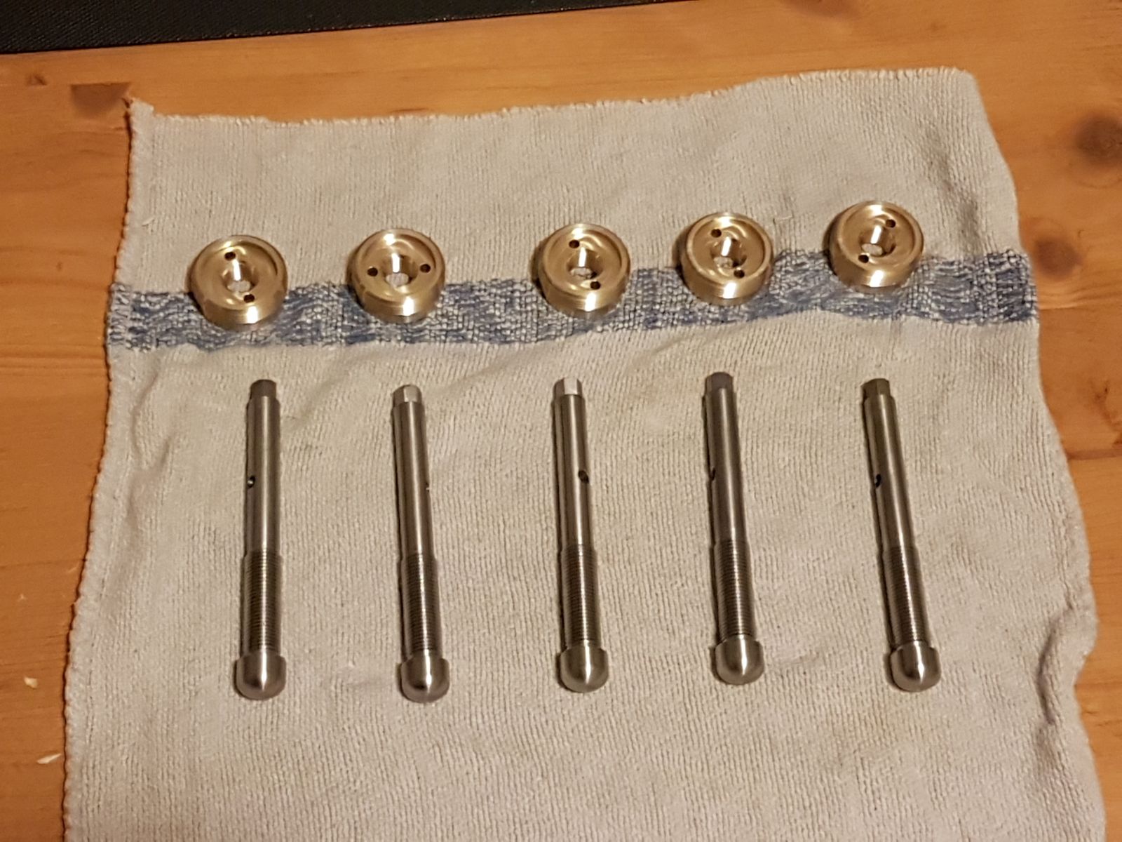

Abend,
ich bekam heute 5 Mechanik Sätze.
Diese 5 Sätze bekamen eben ein Finish und sind für Allgeier72 , Lalelu , efjot & Black Spider . Euch schreibe ich jetzt nacheinander an. Das Paket geht an Allgeier72 wenn das Werkzeug für ihn fertig ist was hoffentlich diese Woche sein wird. Da werde ich gleich mal noch bei meinem Bekannten nach hacken.
Jojo der 20er Hebel wird eben gedruckt ![]()
