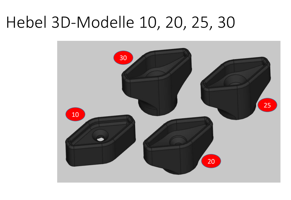

    Apropos Hebel, habe erstmal bei allen bis auf ein paar Ausnahmen den 10er Hebel eingetragen. Wenn ich nichts anderes von euch höre geht das Set mit dem Standard 10er Hebel in den Versand.
    Nochmal die PDF mit kurzer Erklärung zu den Hebeln. Hebel 10, 20, 25 & 30.pdf
    Gruß Joachim
    Hatte ich total überlesen :/8o Gut zu wissen und danke schön für deine Unterstützung 8):thumbup:
    Hier die aktuelle Liste. Forum Liste Stand 16.02.2021.pdf
    Bekam die Info das demnächst die nächsten 5 Sätze Mechanik fertig sein werden. So gehe ich davon aus pünktlich nächste Woche die nächsten Revisionskits ausliefern zu können. Diese werden alle an Allgeier72 geliefert werden. Werde die Tage auf den einzelnen zu gehen.
    Es gab von Stanze noch die Anregung ob man den Hebel nicht höher machen könnte damit dieser auch bei maximaler Federvorspannung noch ein tick besser greifbar ist. An seiner AT ist im Federbein eine progressive Feder montiert die etwas mehr Kraft bei der Verstellung benötigt. Durch den Hebel und die Mechanik lässt sich die Mechanik nun ein tick einfacher einstellen gibt es wohl den Wunsch nach individueller Optimierung :)
    Herzu eine PDF um die Möglichkeiten etwas zu beschreiben. Hebel 10, 20, 25 & 30.pdf

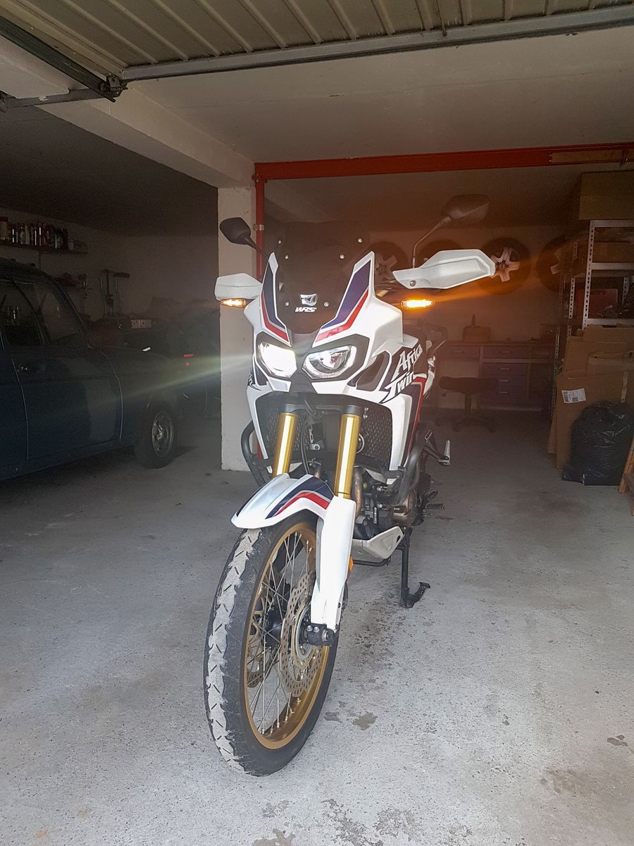

    Habe mir eben das kurze Windschild vom Hersteller WRS bestellt.
    Die dunkel getönte Variante, hoffe das dadurch der Helm noch etwas mehr im Wind ist und dadurch leiser wird. Aktuell ist eine Scheibe von Powerbronze montiert. Für mich persönlich besser wie die Original Scheibe aber könnte noch ein tick leiser am Helm sein.
