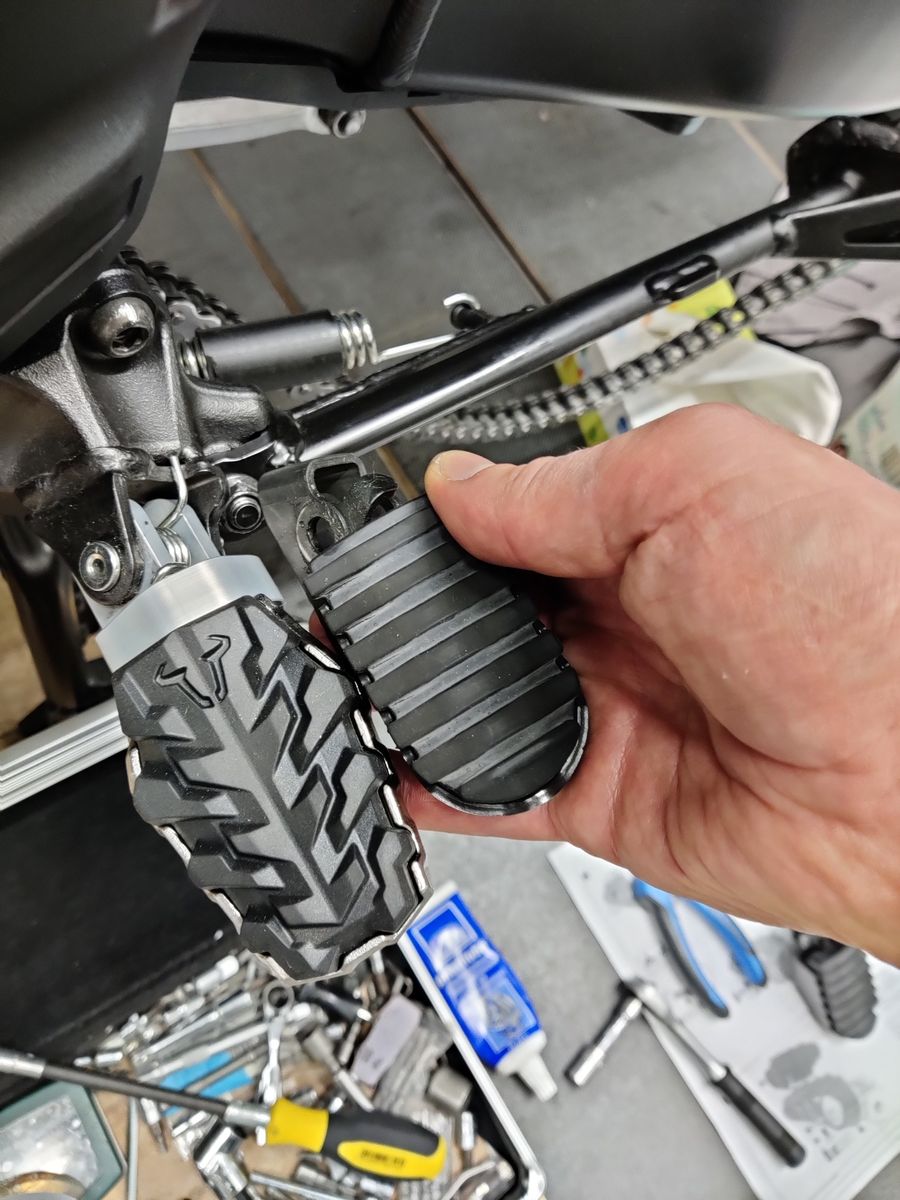

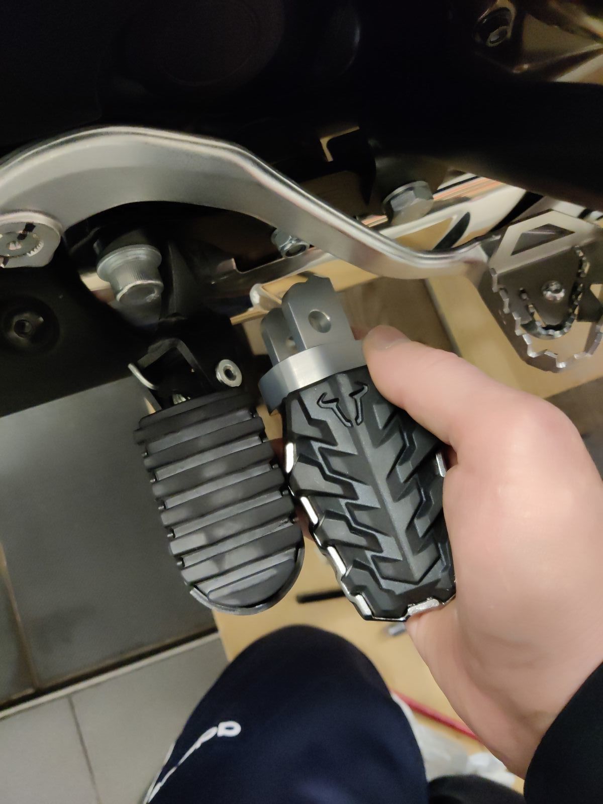

Alles anzeigenHeute habe ich die verstellbaren SW Motech Rasten montiert, die Montage ist relativ einfach und die Rasten sind schon gutes Stück größer als Originale was ich mir auch gewünscht habe
Hier sieht man eindeutig das die Rasten größer sind
diese Fussrasten hatte ich mir auch mal überlegt. War aber ganz am Anfang wo ich noch etwas "beeinflusst" von den negativen Meinungen zu den für viele zu kleinen Original Fussrasten. Ist Geschmack- und Ansichtsache wie das jeder für dich subjektiv bewertet.
Meine Frage aber ist wie es mit der Schräglagenfreiheit aussieht? An meiner AT 2017 war für mein persönliches empfinden das Federbein mit zu wenig Federvorspannung für das zu tragende Gewicht ab Werk eingestellt dass das Heck zu tief saß und beim sportlichen angasen immer wieder die Fussrasten gestreift hatten. Ist jetzt durch das anpassen der Federvorspannung um einiges besser geworden das ich es denke ich total übertreiben müssten das da noch etwas streift würde mich interessieren wie bei SW Motech Fussrasten die Erfahrungen sind.

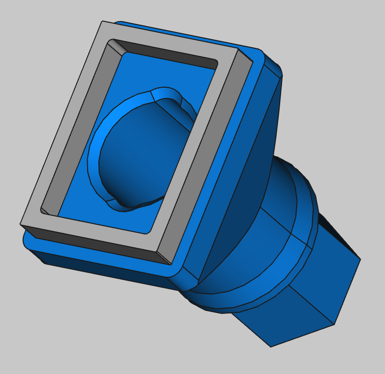

An RobertM ATAS war das Rohr etwas fester eingeklebt weshalb der ursprüngliche Zweikantschlüssel grenzwertig war. Dieser sieht nun so aus.
Der Zweikantschlüssel hat nun einen Alu-Vierkantrohr Einsatz bekommen wodurch er nun belastbarer geworden ist und mehr Reserven hat. Dieser muss jetzt noch gedruckt und mit dem Alu-Vierkantrohr komplettiert werden.
