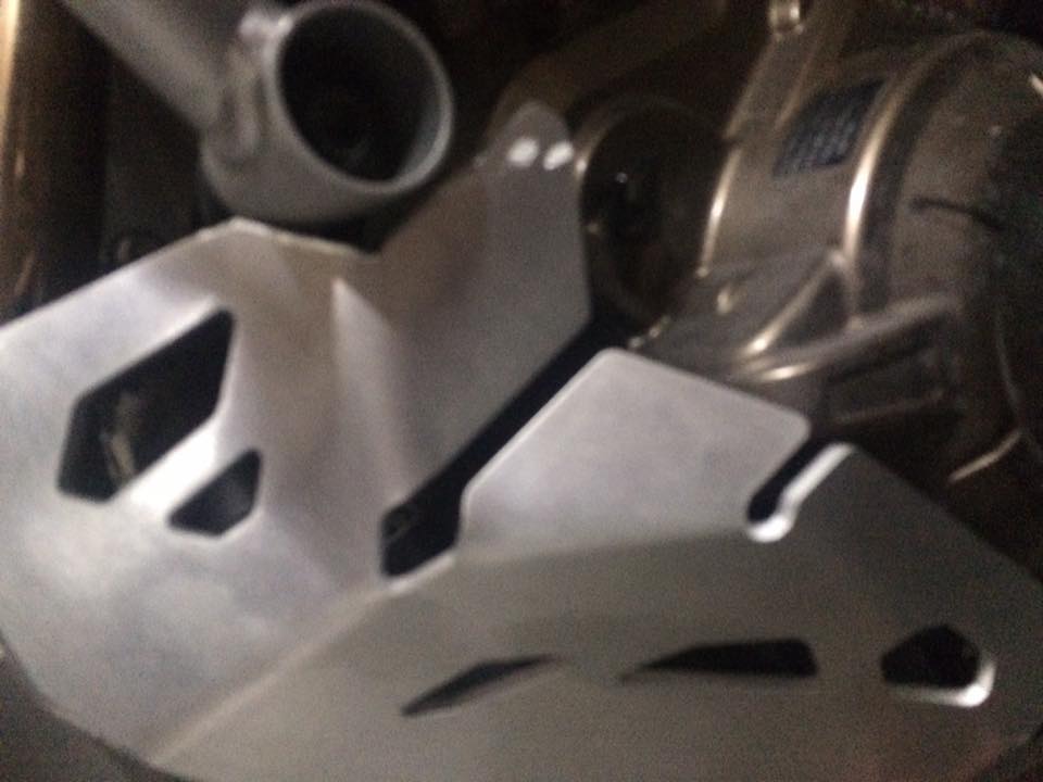

    Habe den Motorschutz von SWMOTECH heute montiert. Optik und Passform sind gut, jedoch wenn jemand die originale Sturzbügel von Honda montiert hat, muss oben Links eine Ecke wegnehmen. (Kurz mit der Flex ein 1.5 cm eck weg und gzt ist) Danach alles super passend.
