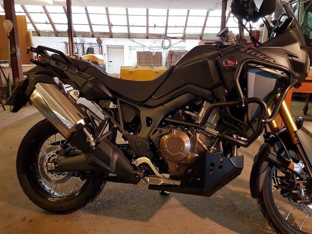

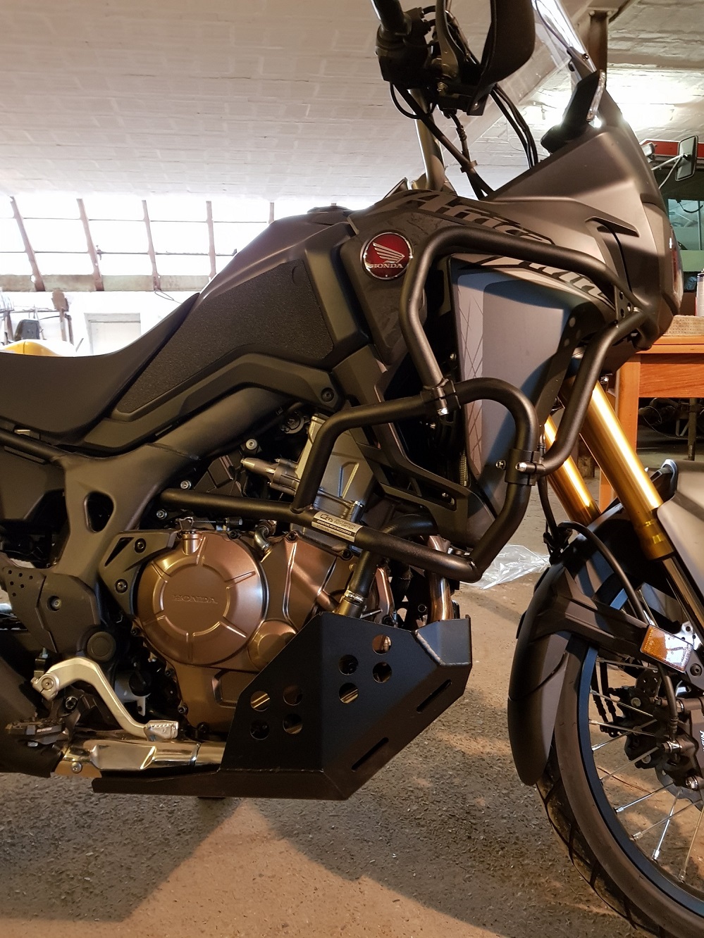

hier zwei Bilder der Outback Motortek Bügel mit dem Bumot Motorschutz.
Also,
ich hab selbst die Outback Sturzbügel montiert. Der untere Bügel (Motorschutz) von Outback passt nicht in Verbindung mit dem Motorschutz von SW Motech oder Bumot. Damit du einen Motorschutz von z.B. SW Motech oder Bumot montieren kannst, musst du den unteren Teil der Outback Bügel entfernen.
Ich selbst habe einen Motorschutz von Bumot und die Mittleren und Oberen Sturzbügel von Outback montiert. Kann dir bei Bedarf gerne ein Bild zukommen lassen.
