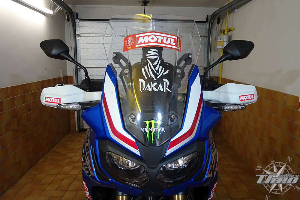

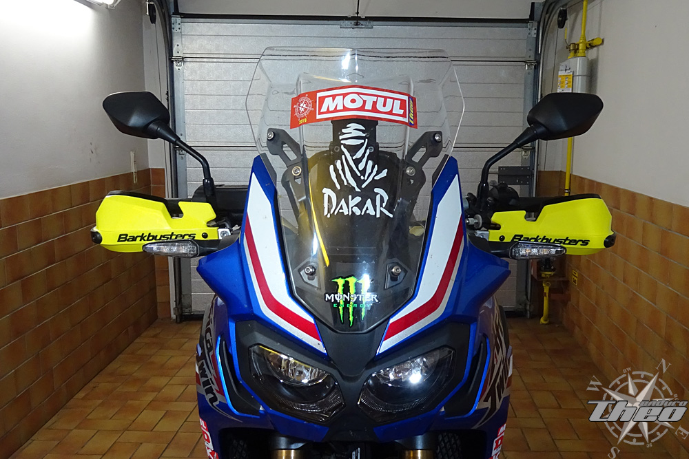

Die original angebrachten Handprotektoren schützen die Hände recht gut vor der Witterung. Aber ich denke nicht, dass sie einen Umfaller des Bikes überstehen werden. Deshalb habe ich mich dazu entschlossen die serienmäßigen Handprotektoren der Africa Twin gegen welche der australischen Firma BARKBUSTERS zu tauschen. Nicht nur, dass die Aluminiumbügel Kupplungs- und Bremshebel besser schützen, sollten die Kunststoffprotektoren zu Bruch gehen, sind diese preisgünstig zu ersetzen.

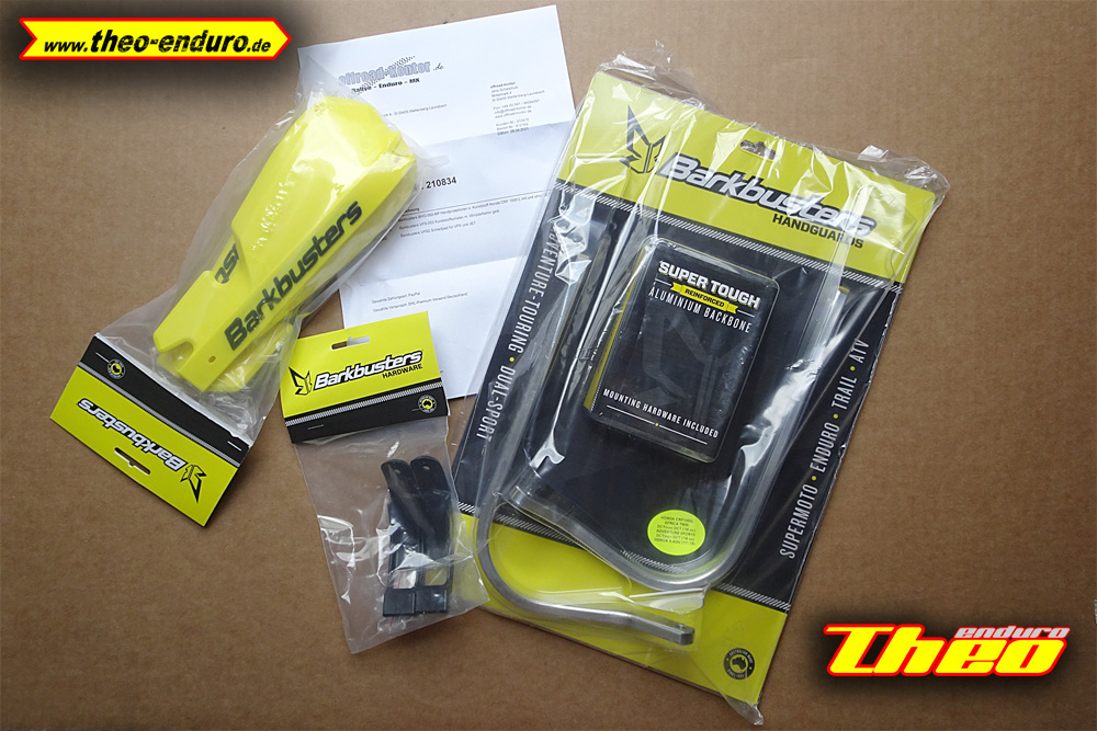

Artikel für die CRF1000
Der Artikel: Barkbusters BHG-062-NP passt für alle Africa Twin CRF1000 Modelle. Egal ob mit oder ohne DCT. Auch für die Adventure Sports.
Barkbusters BHG-062-NP Handprotektoren o. Kunststoff Honda CRF 1000 L mit und ohne DCT
(Link zur Artikelseite: offroad-kontor.de)
Barkbusters VPS-003 Kunststoffschalen m. Winddeflektor
Barkbusters VPS2 Schleifpad für VPS und JET (optional)

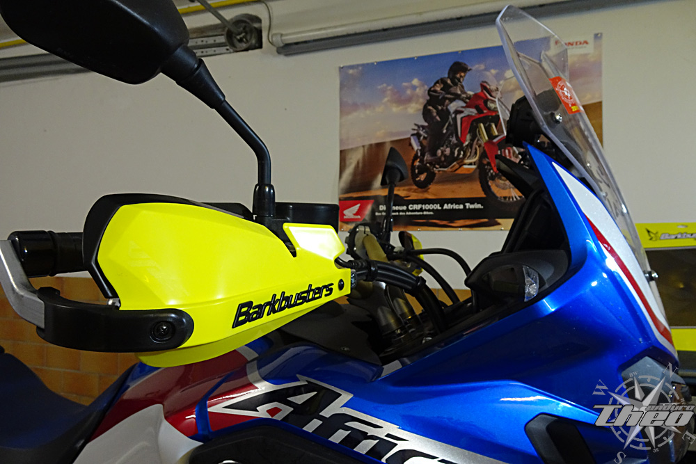

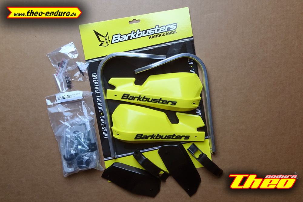

Zu den Aluminiumbügel werden nun noch die Kunststoffschalen benötigt. Barkbusters bietet hier verschiedene Schalen an. (S3 Strom, Jet03, Carbon, SW-Motech Kobra, VPS-003) Meine Wahl fiel auf die VPS-003. Diese Schalen sind in 10 verschiedenen Farben erhältlich. Ich habe mich für gelbe Handschützer entschieden. Zum einen wird man mit einer solchen Farbe von vorn besser wahrgenommen, zum anderen hat mir die Farbkombination blau-gelb schon immer gefallen.
Die VPS Schalen werden mit einem Windabweiser geliefert, der in 2 verschiedenen Höhen (innen) an den Schalen angebracht werden kann.
Die Schalen werden mit 2 Schrauben von außen an die Aluminiumbügel geschraubt.

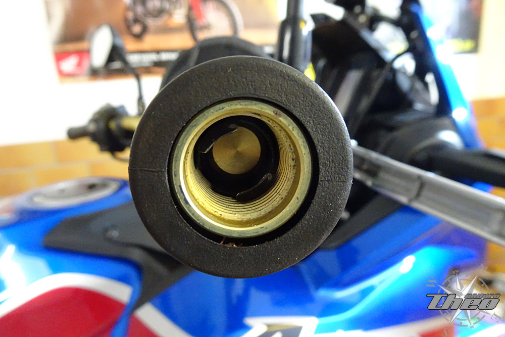

Der Anbau gestaltet sich als recht einfach. Nach Entfernung der serienmäßigen Lenkergewichte und Schalen kann der Barkbusters Gewindeeinsatz direkt in das Innengewinde des Lenkers geschraubt werden.
Im Trueadventure Forum ist in manchen Beiträgen zu lesen, dass die Halteklammer, die das innere Lenkergewicht mit dem serienmäßigen äußeren Gewicht verbindet, entfernt werden müsste. Das denke ich nicht. Die Halteklammer kann an Ort und Stelle bleiben. Sollte das innere Lenkergewicht einmal aus dem Lenker entfernt werden müssen (neuer Lenker- alter krumm) kann man die Halteklammer (in Kombination mit dem Innengewicht) mit einer Spitzzange zu fassen bekommen, um beides (langsam) nach außen zu ziehen.
Wenn ihr euch dazu entschlossen habt die (separat zu bestellenden) Schleifpads für die VPS (oder Jet) Protektoren anzubauen, müssen diese vor dem Anbau der Alubügel über diese geschoben werden.

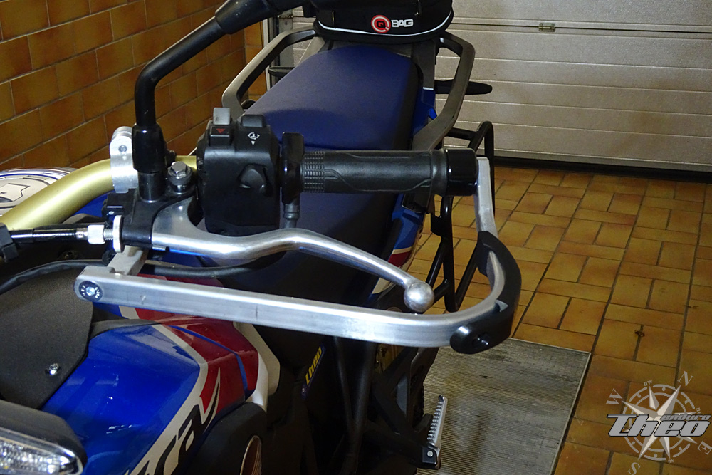

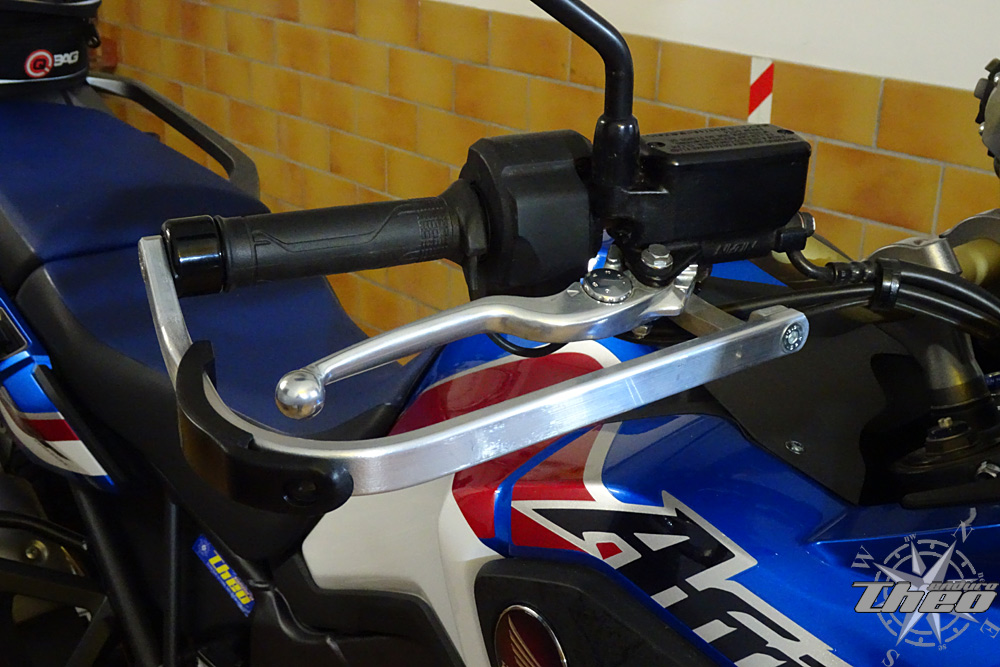

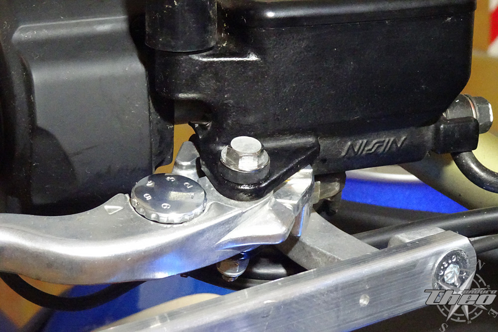

TIPP1: Zum Anbau des Haltebügels auf der rechten Seite müssen die Befestigungsschrauben der Bremspumpe gelöst werden.
TIPP2: Ich habe die Distanzscheiben unterhalb der Hebel (waren für die Kunststoffhalter der originalen Protektoren) beim Zusammenbau nicht mehr eingebaut. Die originalen Muttern wurden durch selbstsichernde M6 Muttern und VA Unterlegscheiben getauscht.
TIPP3: Da die serienmäßigen schwarzen Kunststoffhalter enfernt werden, weisen die Befestigungsschrauben des Brems- und Kupplungshebels einen Spalt zwischen Schraubenkopf und Befestigung auf. Diesen habe ich mit einer ca 5mm starken Gummischeibe optisch geschlossen. Es werden unerschiedliche Lochdurchmesser (10 und 12 mm) benötigt.

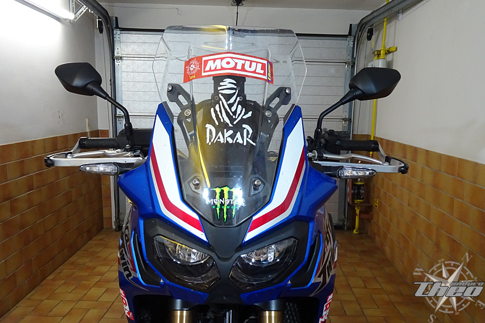

TIPP4: Die Barkbusters Alubügel sollten in Flucht mit dem Brems- und Kupplungshebel stehen. Nur so können diese bei einem Sturz richtig geschützt werden.---------------------
