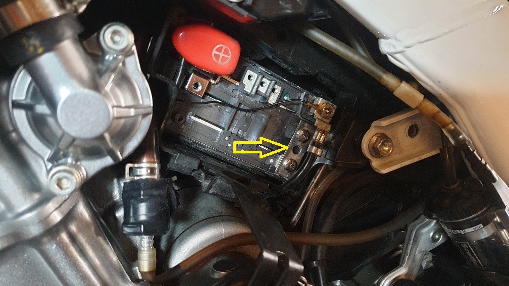

Alles anzeigenIch finde aber die Frage von Neu-Twinner-Volker schon sehr interessant. Denn über kurz oder lang werden alle auch eine neue LION Batterie brauchen. Wenn es jetzt halt auf dem Markt welche gibt, die um ein paar Milimeter nicht passen, dann ist das unschön und im schlimmsten Fall teuer, weil man einen Originale HONDA kaufen muss. (BTW glaube ich das über 95% der AT Fahrer Ihre AT Batterie wieder beim FHH kaufen werden.)

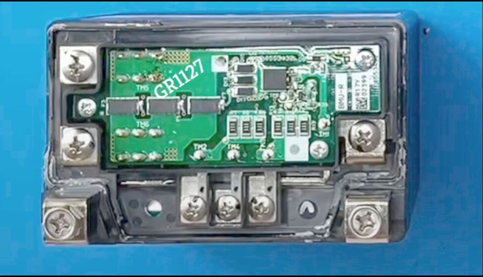

Im russischen Video dremelt er den oberen Teil der Batterie auf. Dort ist das BMS (Glossar) drin. Dort sind auch Sicherungselemente drin. Die lösen aus (brennen durch), wenn man die LION Batterie mit einem nicht LION fähigen Gerät lädt. Zum Beispiel einem CTEK 5.0.

Sind 6 Sicherungen , ist genug Starthilfe wann die Batterie zu runter ist

BMS getauscht , weil die Sicherung tot war
