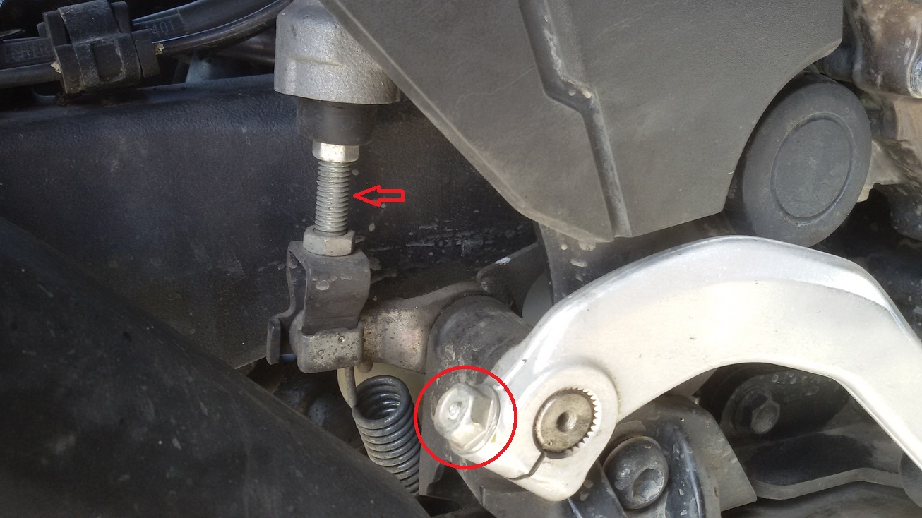

Ich hole mal diesen Thread nach oben, weil es hier ganz gut reinzupassen scheint.
Ich muss den Fussbremshebel deutlich nach unten verstellen (war eh schon zu hoch und habe jetzt tiefere Fussrasten verbaut).
Dazu muss ich wahrscheinlich die Schraube am Bremshebel lösen (s. Foto, roter Kreis) und kann dann den Hebel einfach abziehen und anders positioniert wieder auf die gezahnte Welle aufstecken?
Welches Drehmoment hat die Schraube?
Feineinstellung dann über die Gewindestange (roter Pfeil), wie hier ja auch schon beschrieben.
[attachment=0]20180902_141757.jpg[/attachment]

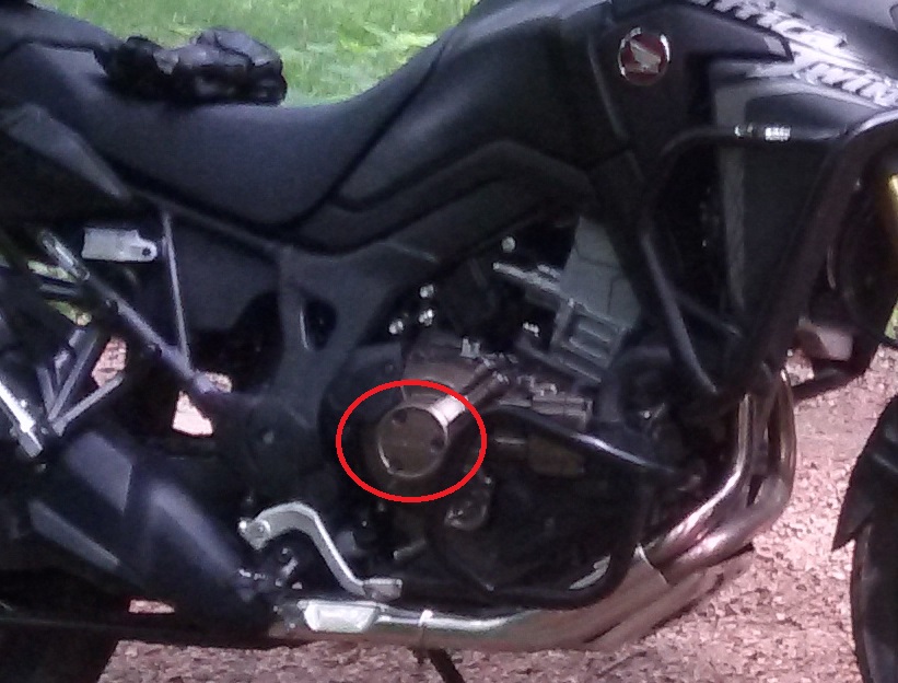

Wo befindet sich eigentlich der Stellmotor? Ist das hier?
Wenn man in Foren recherchiert, kristallisiert sich bei deinem Problem als Ursacne die Batterie heraus. Damit würd ich anfangen. Die Elektronik scheint sehr empfindlich auf Unterspannung zu reagieren. Ist bei der NCX auch so...
