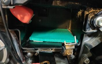

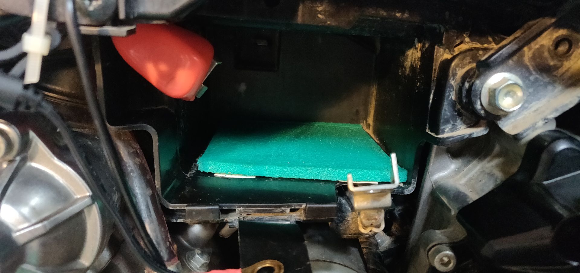

sry, ich hab das ganz vergessen, dass ich nochmal eine rückmeldung geben wollte. die batterie passt, jedoch ist der batteriekasten höher als die batterie breit/tief ist (umdenken, weil wird ja liegend verbaut)
ich hab dann nen stück von ner fitnessmatte ausgeschnitten und da reingelegt (siehe bild) und dann passts.

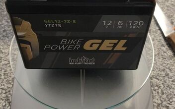

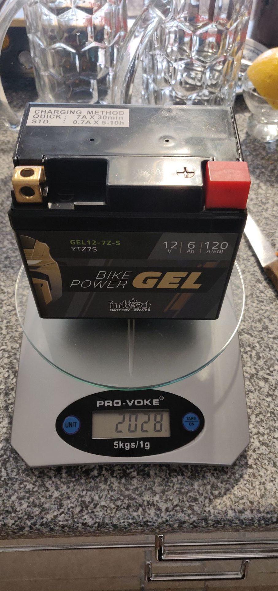

letztendlich habe ich mich für eine gel batterie entschieden. erst wollte ich die von yuasa bestellen, doch dann bin auf dieses video (dauert ~1min) von nem russen gestoßen. nach dem video hab ich dann bei dynavolt nachgeschaut, warum deren kaltstartleistung anscheinend besser ist als die von der yuasa.
Alles anzeigenDie DYNAVOLT Nano-Gel-Batterie hebt sich von normalen Gel-Batterien ab, da durch die Nano-Gel-Technologie die Leitfähigkeit und somit die Kaltstartleistung nochmals gesteigert werden konnte, außerdem konnte die Plattensulphation weiter gesenkt werden, was den Nutzungszeitraum deutlich verlängert.
obs stimmt oder nicht, der russe hat mich überzeugt
; jedoch war die nicht lieferbar. hab dann bei dynavolt angerufen; die hatten auch keine mehr und es sollen auch keine mehr nachkommen. der freundliche mitarbeiter hat mir dann aber noch gesagt , dass die intact batterien nur umgelabelte dynavolt sind. lange rede kurzer sinn: es ist die hier geworden klick.

| intact ytz7s gel |
113x70x105 mm |
2,2 kg |
gel | ~40€ |
wie gesagt, alle batterien mit der bezeichnung ytz7s (hauptsache ne 7 mit dabei) sollten für den batteriekasten der 2018er modelle passen. ich denke nicht, dass sich der gewichtsunterschied zeitlich auf der hausstrecke bemerkbar macht, im geldbeutel dagegen schon
