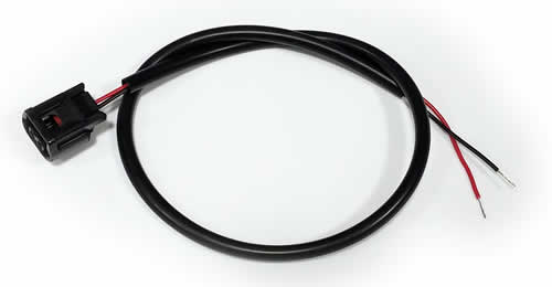

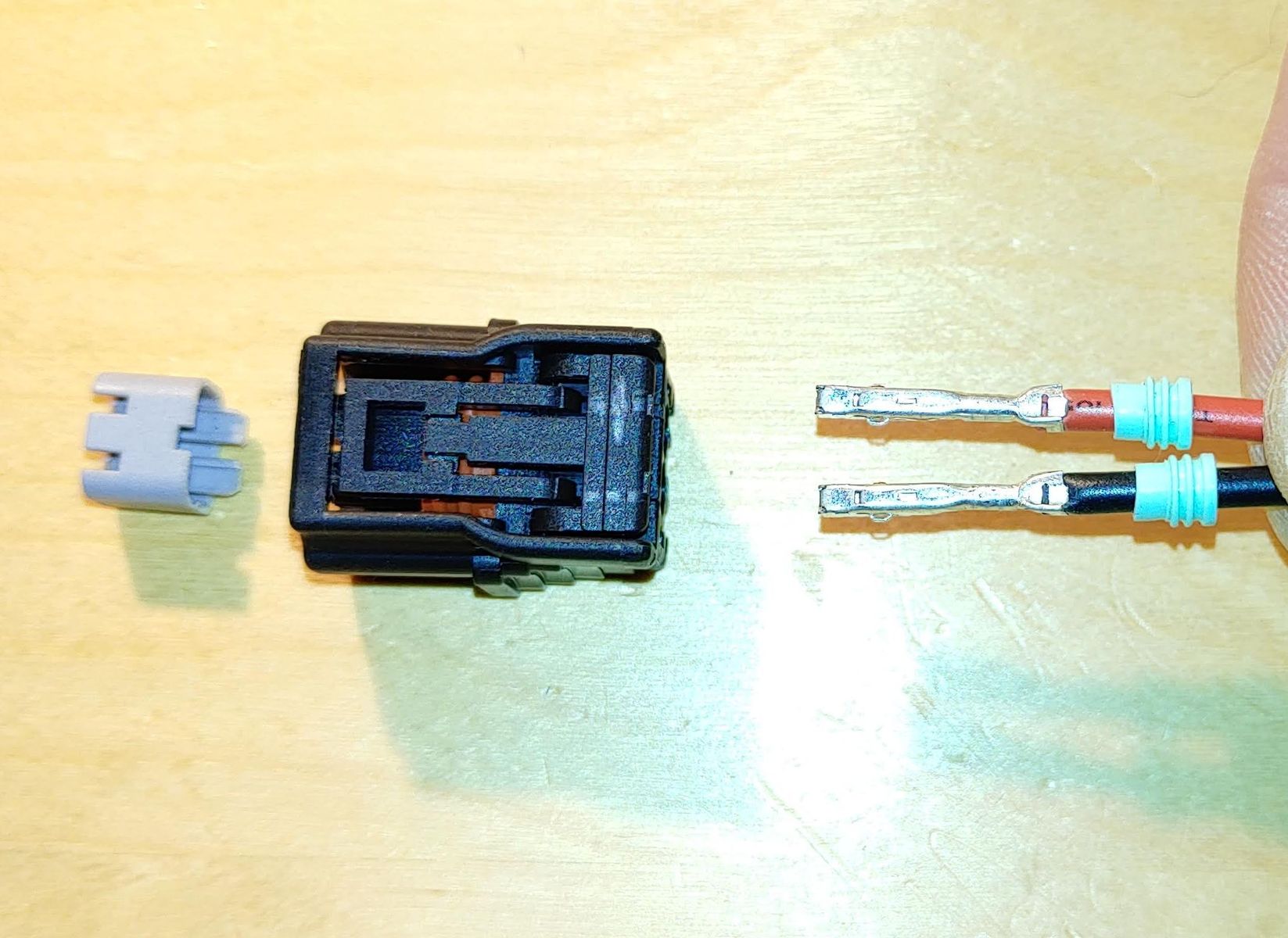

Ähm, das bringt mich jetzt nicht wirklich weiter...... Ich will ja nix oben an dem 4-pol Stecker anklemmen.
Das Motorrad ist zur Inspektion wo mein Schrauber morgen bei der Gelegenheit gleich meine vorbereitete Steckdose mit dem passenden 2-poligen Stecker am vorgesehenen Anschluss der 2018er anklemmt.
Heizgriffe sind gerade direkt an der Batterie angeklemmt. Wäre die Steckdose auch Schaltplus könnte ich die Heizgriffe bei der Gelegenheit auch mit da dran klemmen lassen.
Eine Frage hab ich noch, ist die Steckdose bei den SD06 ab 2018 an Schaltplus?
Dann könnte ich bei der Gelegenheit eigentlich auch gleich die Heizgriffe mit dranklemmen.
Sollte ja keinen Unterschied machen ob ich beides an dem Zubehörstecker für die Steckdose oder oben hinter dem Diplay an dem 4-poligen Stecker anklemme, oder?

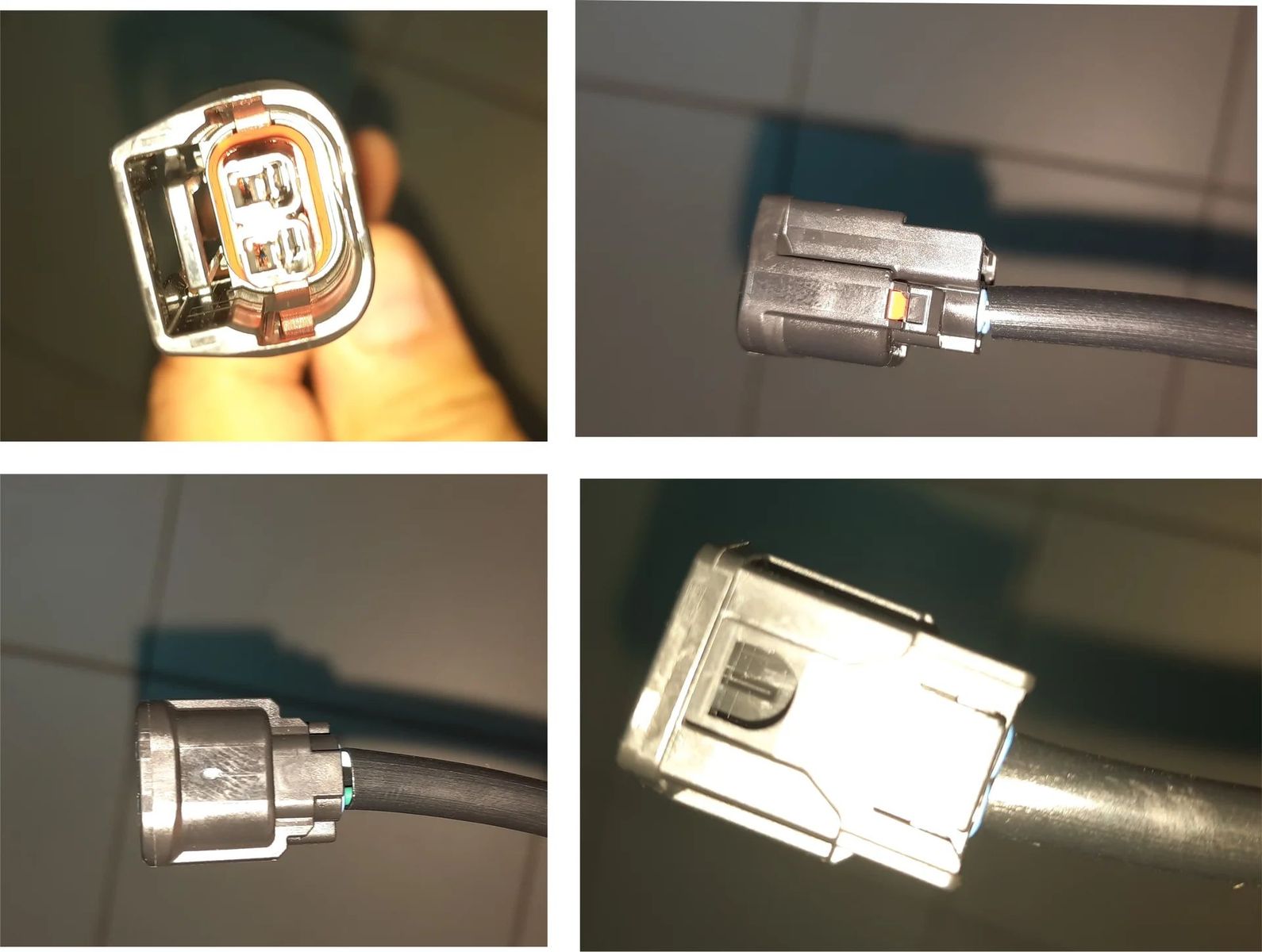

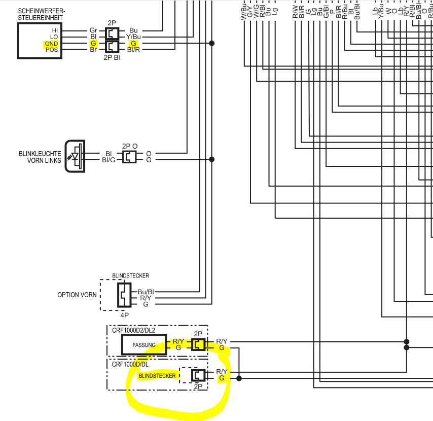

Danke,
allerdings passt dann mein Bild und das mit den offenen Enden nicht zudem Bild von dem originalen Stecker links unten....
Da ist der Stecker quasi von unten abgebildet und +/- vertauscht.....ich bin verwirrt.
Glaube ich lass meinen Schrauber erst nochmal den Anschluss messen und dann meinen Stecker passend zusammenbauen.
