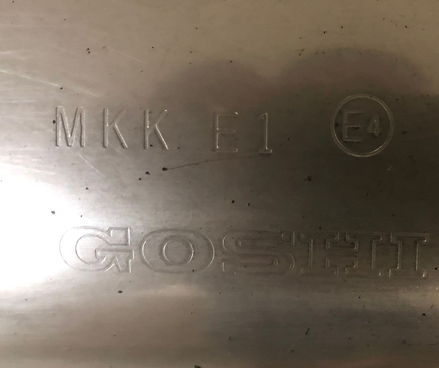

    Wir haben bei meiner CRF einen Endtopf mit der Prägung "MKK" (siehe Foto) und in der Zulassungsbescheinigung die gelb markierten Felder.
    Jetzt meine Frage:
    Kann mir jemand bitte ein Bild der Zulassungsbescheinigung für eine CRF 1000 mit Erstzulassung 2016 zukommen lassen?
    Der Endtopf sollte die Buchstabenfolge: " M J P " eingeprägt haben (die Prägung ist am Endtopf reifenseitig angebracht)
    Wichtig wären die Schlüsselnummern aus "2.1" und "2.2", sowie die Ziffernfolge aus "K" und wenn es geht den Punkt "16"(wie bei meinem Foto gelb markiert).
    Dann bin ich einer Eintragung schon einen großen Schritt weiter.
