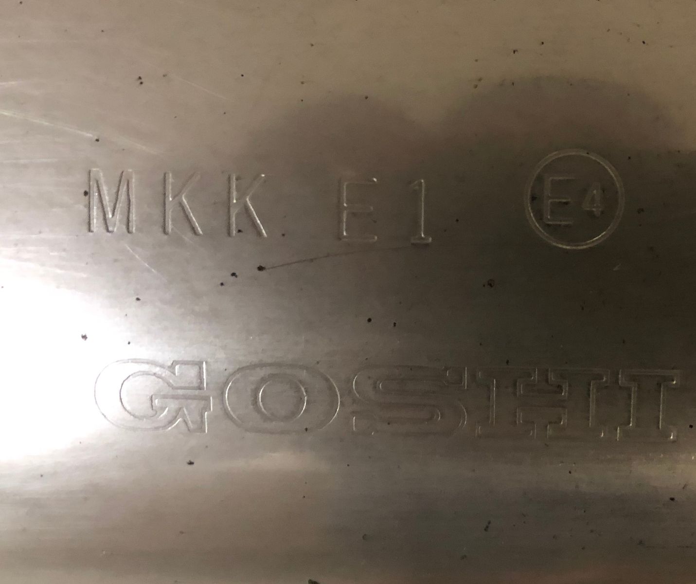

Das Thema treibt auch mich um und bin deshalb mit dem TÜV in Kontakt. Dem Prüfer gefällt die Idee (seine Freundin fährt selbst eine CRF 1000) und unterstützt mich hier sehr gut!
Wir haben bei meiner CRF einen Endtopf mit der Prägung "MKK" (siehe Foto) und in der Zulassungsbescheinigung die gelb markierten Felder.
Jetzt meine Frage:
Kann mir jemand bitte ein Bild der Zulassungsbescheinigung für eine CRF 1000 mit Erstzulassung 2016 zukommen lassen?
Der Endtopf sollte die Buchstabenfolge: " M J P " eingeprägt haben (die Prägung ist am Endtopf reifenseitig angebracht)
Wichtig wären die Schlüsselnummern aus "2.1" und "2.2", sowie die Ziffernfolge aus "K" und wenn es geht den Punkt "16"(wie bei meinem Foto gelb markiert).
Dann bin ich einer Eintragung schon einen großen Schritt weiter.
Vielen Dank!
Oli

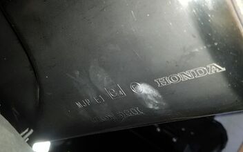

Bitteschön...

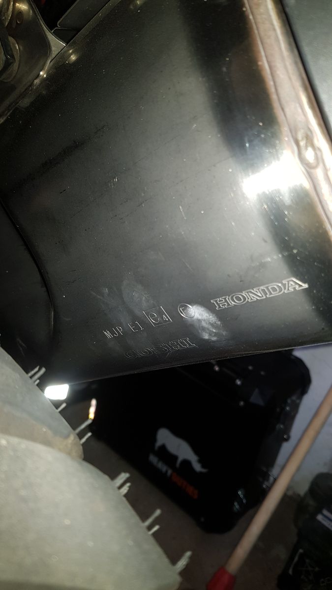

#17 Servus in die Runde,
ich komme gerade vom TÜV und ich darf den Endtopf der SD 04 (Kürzel MJP Erstzulassung 2016) auch auf meiner SD 06 Erstzulassung 2019 ohne Eintragung fahren!
Bitte beachtet: es wurde nur mein spezieller Fall untersucht, wichtig ist hier die Genehmigungsnummer „K“ in der Zulassungsbescheinigung.Mit dieser Nummer kann der TÜV die hinterlegten Schnittzeichnungen / Dokumente aufrufen und abgleichen.In MEINEM FALL ist der Endtopf MJP auch für die SD06 eingetragen!
