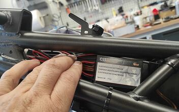

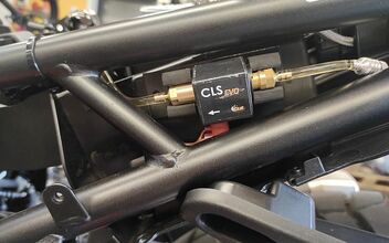

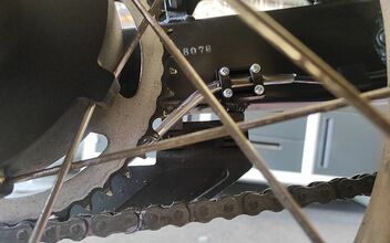

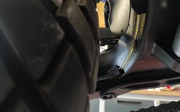

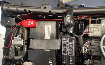

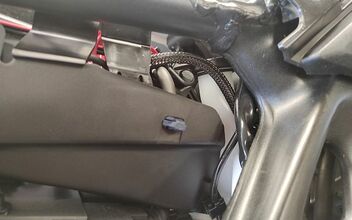

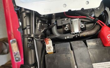

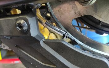

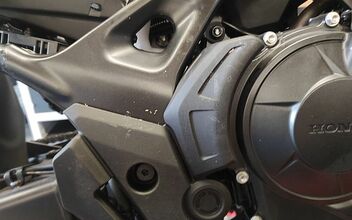

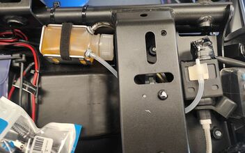

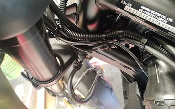

ich habe gestern die erste neue Transalp mit einem CLS EVO Kettenöler ausgestattet. Hier die Bilder dazu.

Das Zusatzkabel musst Du bei den aktuellen Systemen nicht mehr anschließen. Da die Systeme auch bei Li Ion und Gelbatterien ohne Probleme die Welligkeit der Ladespannung erkennen.
