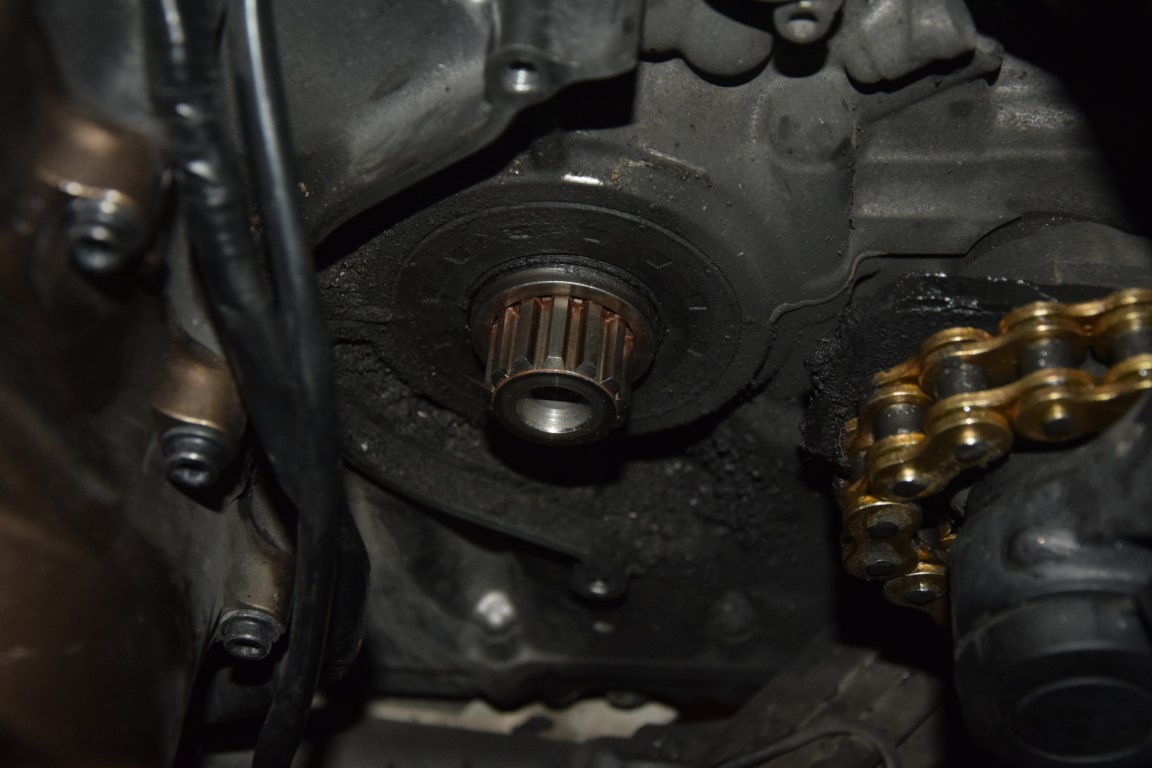

    Interessanter Fall.
    An einer Neumaschine nach den ersten 3tkm ???
    Was war denn verschlissen ? Ritzel oder Welle oder beides ?
    War sonst was auffällig bei der Demontage ? (z.B. Rost oder zu hohe Kettenvorspannung)
    War die Kette auch fertig ?
    Gibt´s vielleicht Bilder ?

    Siehe Bild.
    Gemessen wurde am axialen Anlaufbund. 3 x am Umfang. Dazu wurde die Oberfläche leicht blank gemacht (macht man scheinbar so, um eine mögliche Oxidschicht zu entfernen). Direkt an der Verzahnung zu messen, erscheint schwierig. Ich kann mir auch kaum vorstellen, daß das Ritzel beim Aufkohlen, Abschrecken oder Anlassen lokal unterschiedlich behandelt wird, weswegen ich ein einheitliches Tiefenhärteprofile und ebensolche Gefügeeigenschaften erwarten würde. Hat da jemand abweichende Erkenntnisse ?

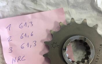

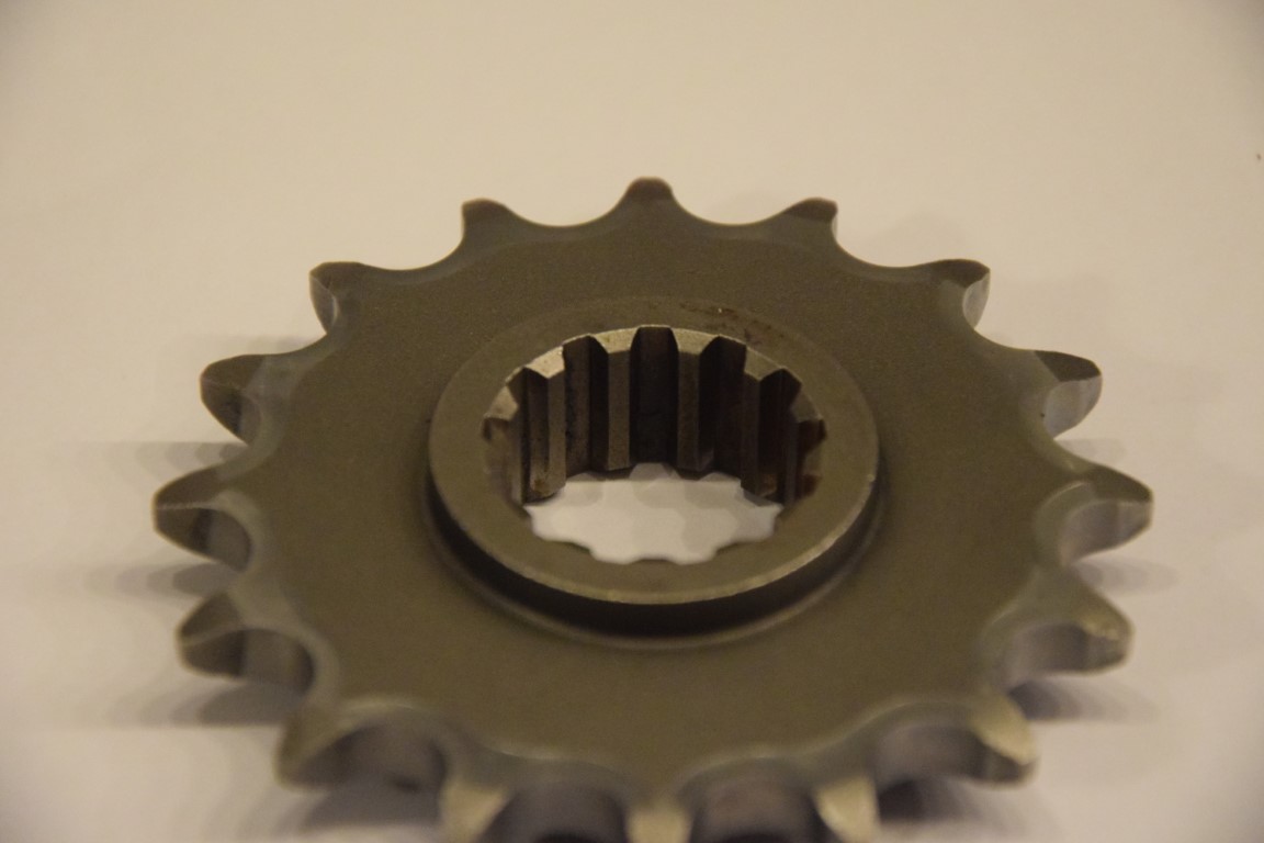

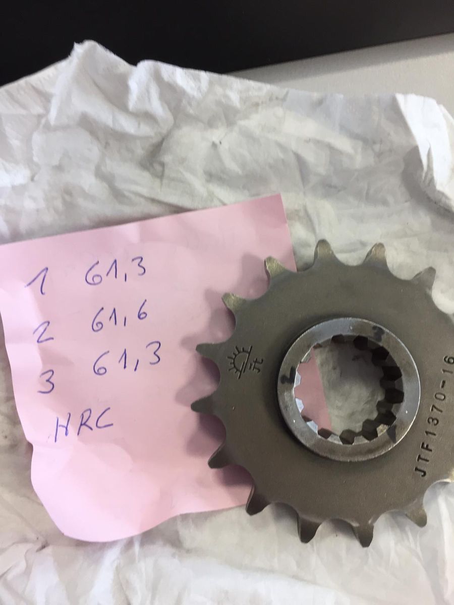

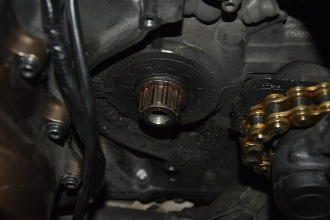

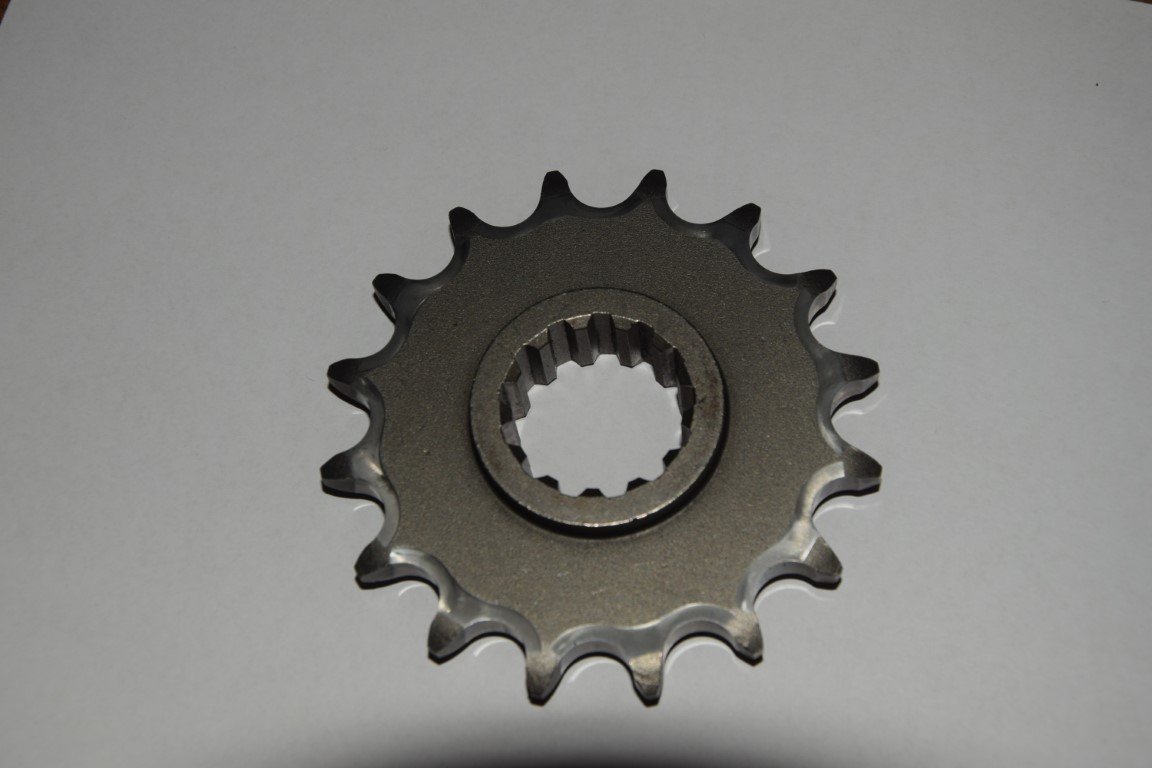

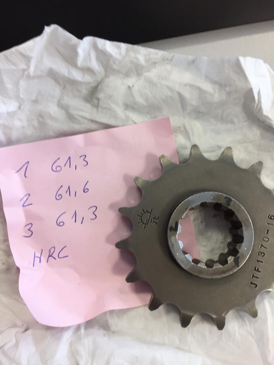

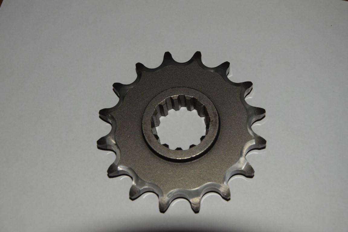

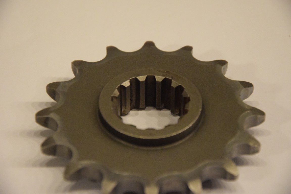

    Ich habe inzwischen meine GAW mit ihren 61.500km und mein 30tkm gelaufenes JT-Ritzel (JTF 1370-16; Bj. ca. 2018) per Bildserie dokumentiert.
    Das (gebrauchte) JT-Ritzel habe ich im Prüflabor vermessen lassen. Es hat eine Oberflächenhärte von 61 HRC (gemessen logischerweise an einer "unverbrauchten" Stelle).
    Nach Internetseite von JT (JT Sprockets – The World's Leading Sprocket) nutzen die einen Vergütungsstahl 25CrMo4 (1.7218).
    Dieser Vergütungsstahl ist nach allgemeinen Werkstoffempfehlungen ziemlich hochwertig und sehr gut geeignet für Getriebe- und Verzahnungsteile, da im Kern duktil und an der Oberfläche gut härtbar. Da kann man wohl nichts Besseres nehmen.
    Nach Vergütungsdatenblatt müßte dieser Stahl im korrekt angelassenen Zustand eine Oberflächenhärte von 45-50HRC aufweisen.
    Die gemessenen 61 HRC sind m.E. etwas zu hoch - haben die das Ritzel womöglich zu kurz angelassen oder wurde doch ein einfacherer Einsatzstahl benutzt ?
    Wie auch immer: meine GAW und auch das Ritzel sehen von der Verzahnung her wirklich astrein aus. Keinerlei Einarbeitung, Pittingbildung, o.ä. zu sehen.
    (siehe Bilder)
    Dieses astreine Tragbild spricht auch gegen jede Art von Geometriefehler (Teilungs-, Fluchtungs- oder Flankenwinkelfehler) bei der Bearbeitung des Ritzels.
