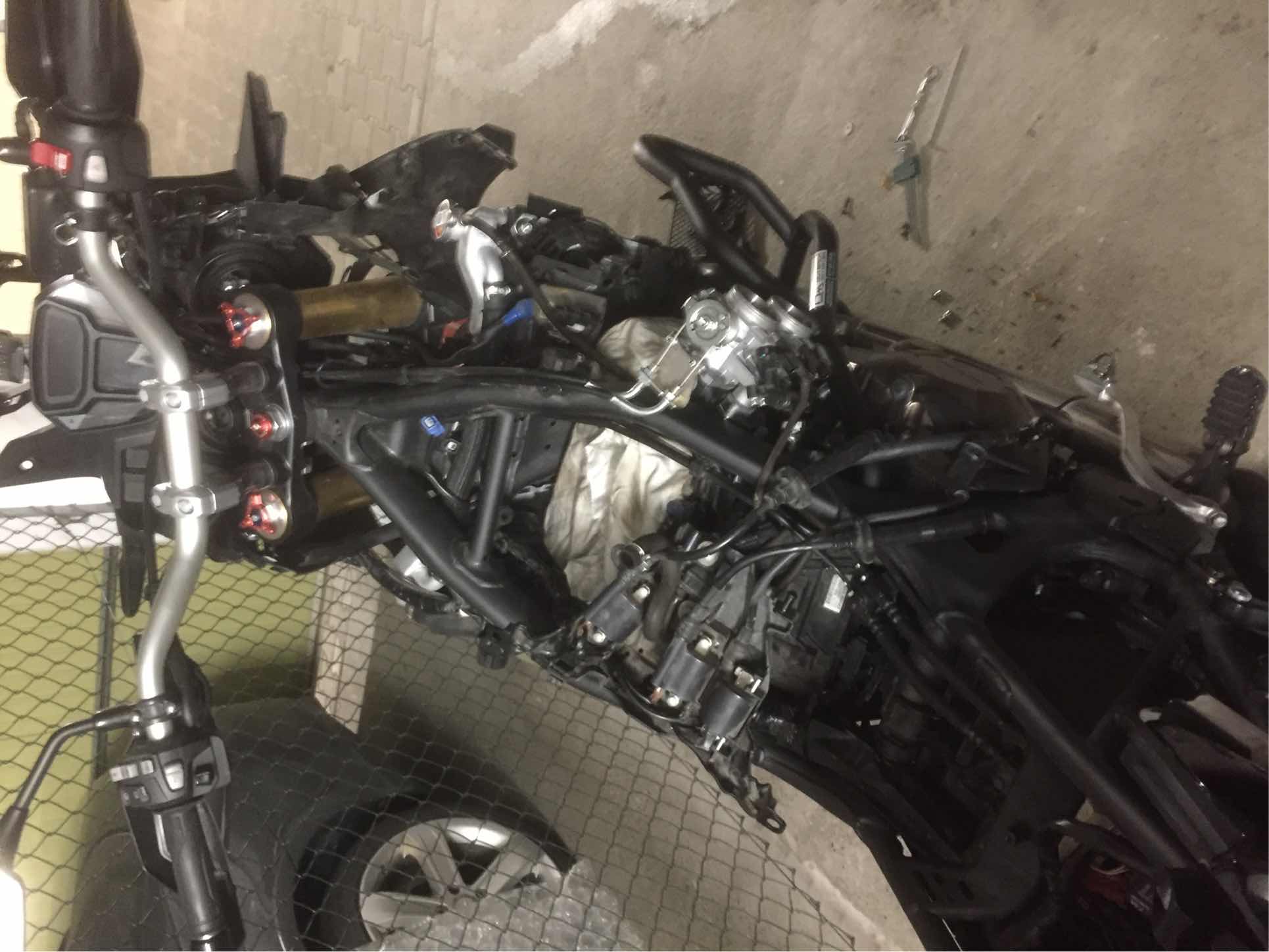

    Und heute habe ich noch die 4 Kerzen „geschwind“ ausgebaut. Ebenso ein Drama. Man sollte doch annehmen, daß es eine Prämisse bei der Konstruktion ist, daß in der Kerzenflucht schlichtweg genug Platz sein muß, um den Kerzenschlüssel anzusetzen und die Kerze dann mit Schlüssel herausziehen zu können. Pustekuchen ... Das kann man doch heute alles am 3D-CAD wunderbar kontrollieren. Meine Interpretation: das wurde auch kontrolliert - dabei war aber der Layer „Verschlauchung und Verkabelung“ nicht aktiviert. So ist an praktisch jedem Kerzenloch irgendein Kabel, Schlauch oder Stecker so unglücklich im Weg, daß es nur mit Biegen, Schieben und Hebeln und immer kurz vor dem Punkt „Scheiße, jetzt reißt gleich was ab“ zu meistern ist.
    Ich will hier nicht meckern und auch unser Moped nicht schlecht machen - aber man fragt sich doch, ob das alles so sein muß. Mir hat Basteln immer Spass gemacht - aber so nicht mehr ! Das ist doch auch für die Werkstätten ein Graus !

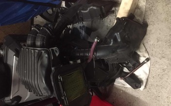

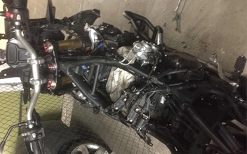

    Wollte hier meine Erfahrungen teilen mit der Ventilspielkontrolle bei 50000 km. Die erste Kontrolle hat die Werkstatt bei 24tkm gemacht; die zweite wollte ich jetzt selber machen. Das Gute: das Spiel war überall i.O. - v.a. die Einlassventile waren alle bei 0,18mm an der oberen Toleranzgrenze, was mir den Ausbau der Nockenwelle ersparte. Die beiden rechten Auslassventile waren je 1/100 zu „eng“ bei 0,2 mm. Dank Kipphebel kein Problem - wenn auch ziemlich schlecht zugänglich und ziemlich fickrig bei der Einstellung der Schrauben. Was ich aber als fürchterlich empfinde - im Vergleich zu meiner alten RD07, die ich diesbezüglich auch schon als suboptimal empfunden habe - ist die schlechte Zugänglichkeit des Zylinderkopfdeckels und der Zündkerzen. Allein den Tank abzubauen, ist ein idiotischer Aufwand. Dann noch das ganze Verkleidungsgeraffel, den Luftfilterkasten, das Drosselklappengehäuse, die Zündspulenträgerplatte, die Kühler lösen und Dutzende von schlecht zugänglichen Steckern und Schläuche trennen. Ich hab keine Ahnung, ob ich den ganzen Kram wieder zusammen bekomme. Ob das in der Mongolei machbar ist ? Ich bin echt enttäuscht von der Wartbarkeit und war am Tag der Demontage so frustriert, daß ich am liebsten die CRF wieder verkauft hätte.
    Vielleicht bin ich altmodisch, aber das entspricht nicht meinen Vorstellungen von einem einfach zu wartenden Motorrad, das für Fernreisen geeignet sein soll.
