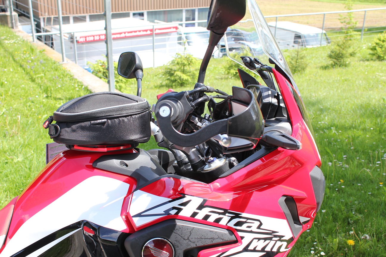

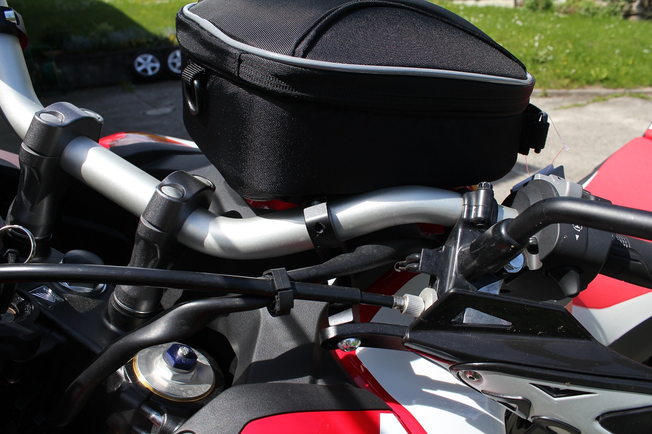

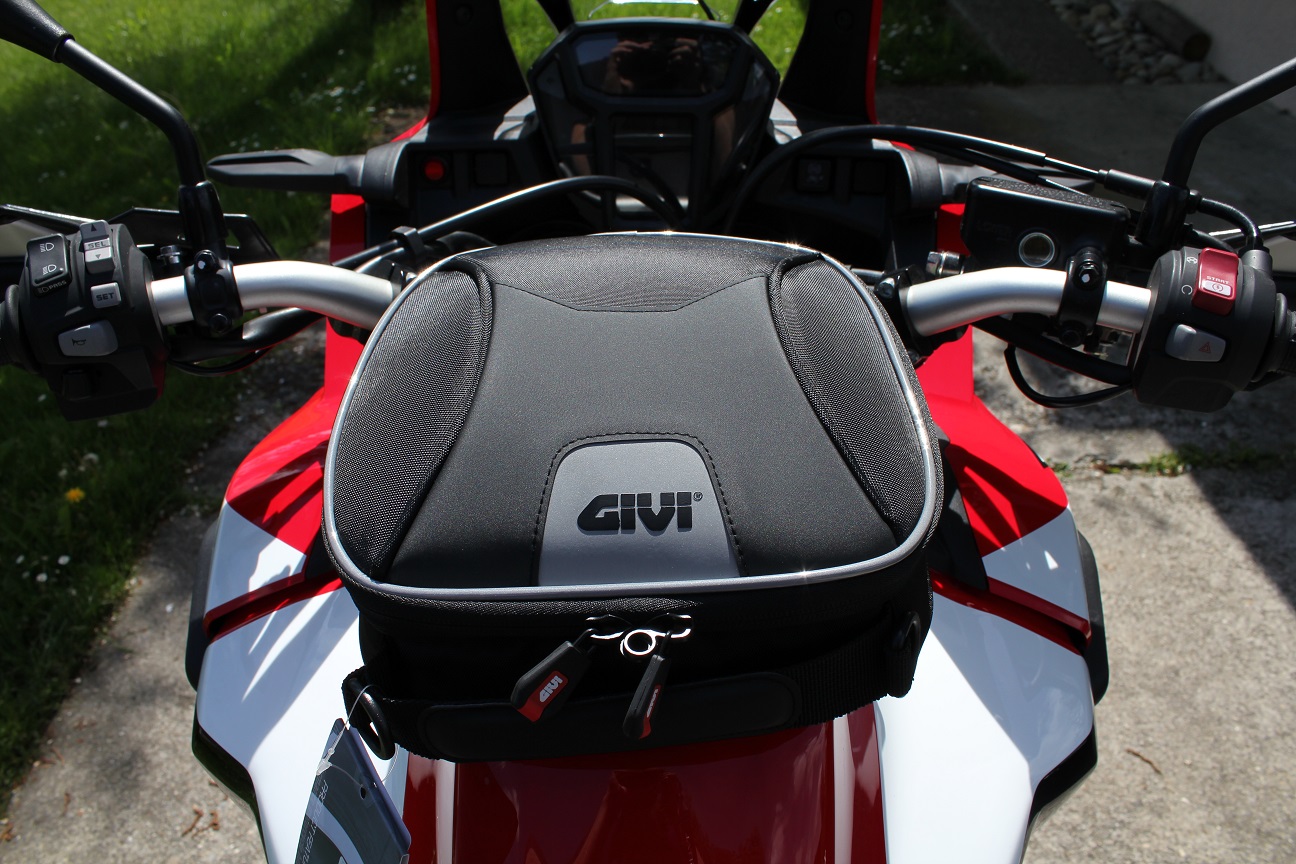

Ich habe mir nun den GIVI XS319 mit einem Tankring einer Honda VFR 800 geholt. Bei vollem Lenkeinschlag kommen die Halter der Acerbis Handschützer ganz wenig in Kontakt, jedoch ist das kein Problem. Ohne die Handschützer würde der genau passen. Der ist zwar nur 3l, jedoch passt eine DSLR mit Stativ rein.
