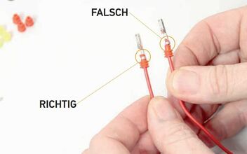

    Dreh- und Angelpunkt der von Euch verlinkten Anleitungen ist sicher das hier:
    [attachment=0]dichtungen_stecker.jpg[/attachment]
    Das Ganze gilt nämlich auch für die Zubehörstecker vorn hinter der Verkleidung und unter der Soziussitzbank - die von Sara Wu :lol: gelieferten Stecker haben die gleichen Dichtungen. Es ist wichtig, die Dichtungen zusammen mit den Kontaktstiften zu crimpen (oder mit der Kombizange festzupopeln, wenn keine Crimpzange vorhanden ist). Ansonsten sind die a) nicht richtig dicht und können b) auch am Kabel runterrutschen.

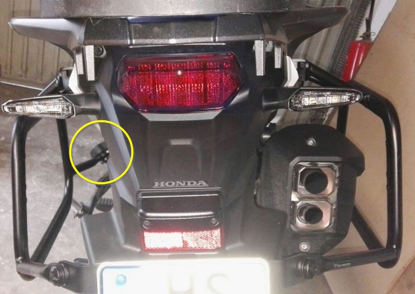

    Nee, siehe Fotos oben. Ich hab ja die abgewinkelte Version 2 an der AT und auch "alte" Diebstahlsicherungen (von der Varadero :D ) - da steht nix raus, ist gut gelöst und einfach zu montieren...
    [attachment=0]knauf_swmotech.jpg[/attachment]

    Laut dem Kundenbetreuer von SW Motech hatten die wohl Kundenbeschwerden, dass sich die Träger schwer anbringen lassen sollen. Deswegen haben die die Bleche unter den Fußrasten abgewinkelt und dementsprechend natürlich auch die eigentlichen Kofferträger angepasst.
    Bei meiner Lieferung waren die neuen Kofferträger, aber die alten Fußrastenbleche enthalten. Sonst wäre mir das gar nicht aufgefallen. Ein Anruf bei SW Motech, kurze Entschuldigung von deren Seite ("Packfehler") und zwei Tage später hatte ich die richtigen Bleche in der Post.
    Die überarbeitete Version lässt sich total einfach anbringen, auch mit den Diebstahlsicherungen. Die erste Version kenne ich nicht und kann's daher nicht vergleichen.
