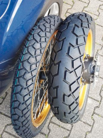

[attachment=0]tkc70.jpg[/attachment]
Bin ca. 70 km zum Einschwuchteln gefahren und kann Deine Erfahrungen bestätigen. Mit dem Luftdruck hab ich noch nicht experimentiert, der Reifenhändler hat den von Conti vorgeschlagenen Druck in die Schläuche gepumpt...
Anfangs hab ich gedacht "Wow, die Kreiselkräfte vorn sind ja heftig!". Aber nachdem ich mich dran gewöhnt hatte, war alles prima. Man muss zwar ein bisschen mehr "arbeiten", um die AT in die Kurven zu bekommen, aber damit kann ich hervorragend leben.
Sonstige Auffälligkeiten kann ich noch nicht berichten - aber 70 km reichen ja gerade mal für einen ersten Eindruck... auf jeden Fall kann ich sagen, das mein (!) unsicheres Gefühl mit dem Trailmax D610, das ich nach mehreren dicken Rutschern hatte, jetzt mit dem TKC70 wie weggeblasen ist.

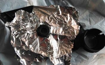

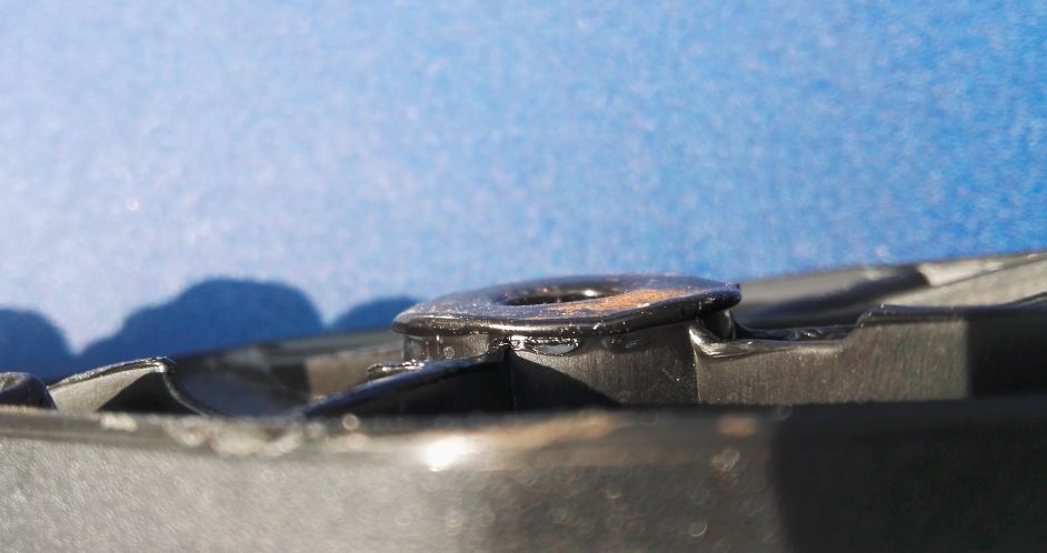

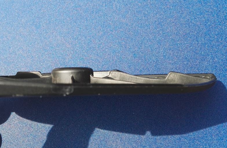

Da ich nicht der Meister der Metallbearbeitung bin und meine Ergebnisse immer wie gewollt, aber keinesfalls gekonnt aussehen, habe ich mich dazu entschieden, die Plastik-Fersenschützer etwas nachzubearbeiten.
Sieht jetzt montiert schon erheblich besser aus. Ich habe einfach den Kragen, durch den die Sechskantschraube gesteckt wird, mit der Heissluftpistole weich gemacht und ca. 2 mm nach unten gedrückt.
Im Original sieht das Ding so aus:

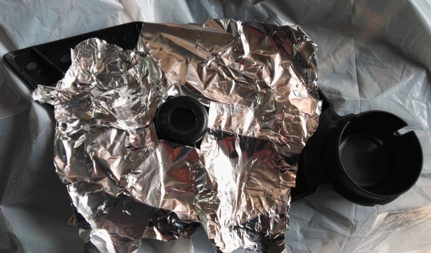

[attachment=2]vorher.jpg[/attachment]Damit nur der Kunststoffkragen weich wird, der Rest des Plastikteils aber in Form bleibt, hab ich den Fersenschützer mit Aluband abgeklebt:
[attachment=1]hitzeschutz.jpg[/attachment]Nach dem Weichmachen und in Form drücken sieht das Ding so aus:
[attachment=0]nachher.jpg[/attachment]Für mich ist es jetzt erst einmal in Ordnung. Vielleicht gibt's ja irgendwann mal etwas Passendes aus Alu zu bezahlbaren Preisen im Zubehör zu kaufen...

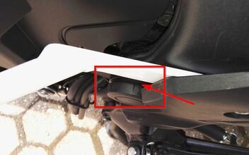

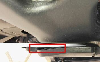

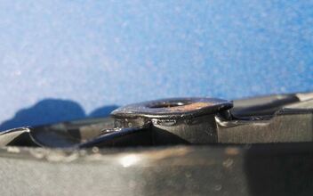

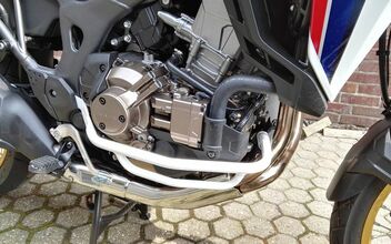

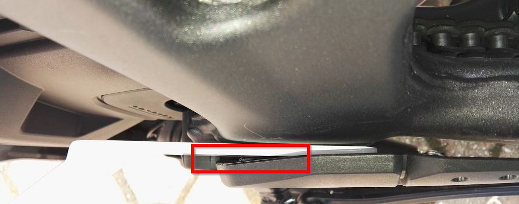

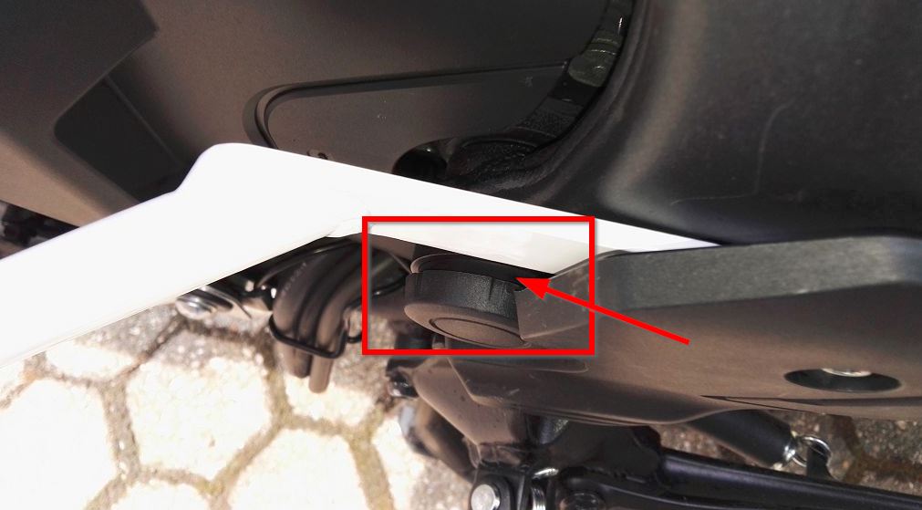

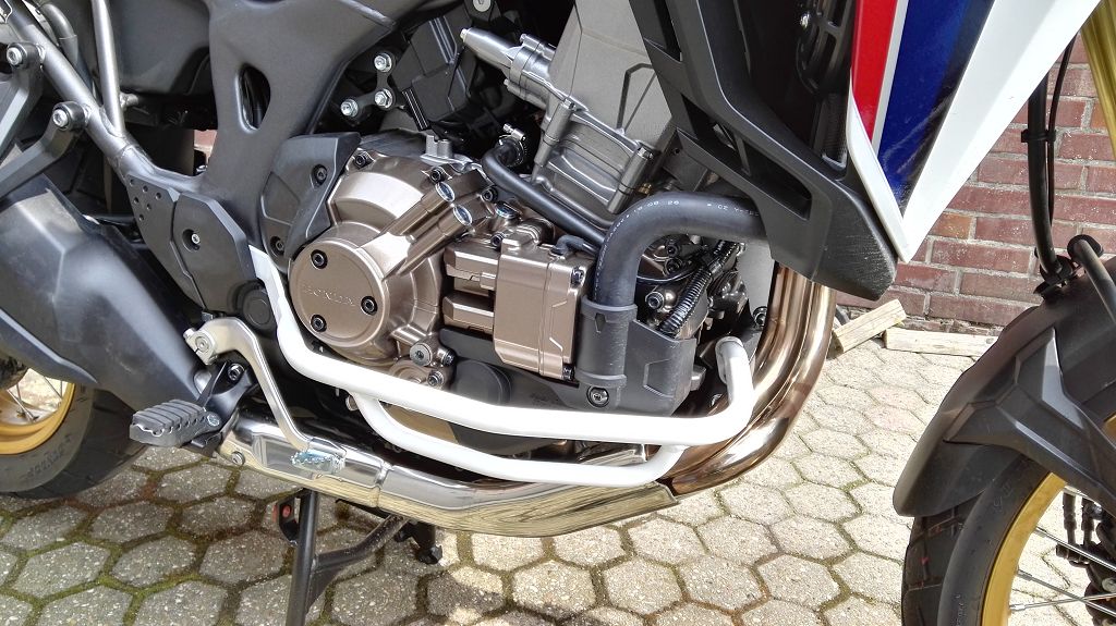

die Motorschutzbügel für die DCT-Version waren bei African Queens endlich lieferbar. Hab die Dinger direkt montiert... dabei ist mir aufgefallen, dass die "Fersenschützer" über den Fußrasten, die zur Montage der Motorschutzbügel demontiert werden müssen, nach Anbringen der Bügel abstehen, einfach nicht mehr vernünftig passen.
Mache ich irgendwas falsch? Die Anleitung schweigt sich dazu aus, aber ich denke nicht, dass man die "Fersenschützer" irgendwie anpassen oder ausschneiden muss.
So sieht es jedenfalls doof aus und auch die halbwegs brauchbare Abdichtung der Schwingenachse ist nicht mehr gegeben, da die Plastikteile nicht mehr richtig im Rohr der Achse einrasten. Ist auf beiden Seiten so - Fotos habe ich aber nur von dem linken Fersenschützer gemacht.
Ist das bei Euch genauso? Gibt es Abhilfe?
Drei Bilder sagen mehr als weitere 1000 Worte...
[attachment=0]k-IMG_20160414_121329.jpg[/attachment][attachment=1]luecke_motorschutz_links2.jpg[/attachment][attachment=2]luecke_motorschutz_links.jpg[/attachment]

Schau mal hier: http://goo.gl/H985KY
Vermutlich meinst Du das Teil, was mit Nr. 18 bezeichnet ist, oder? Dürfte nach dieser Aufstellung ca. 150 € kosten.
