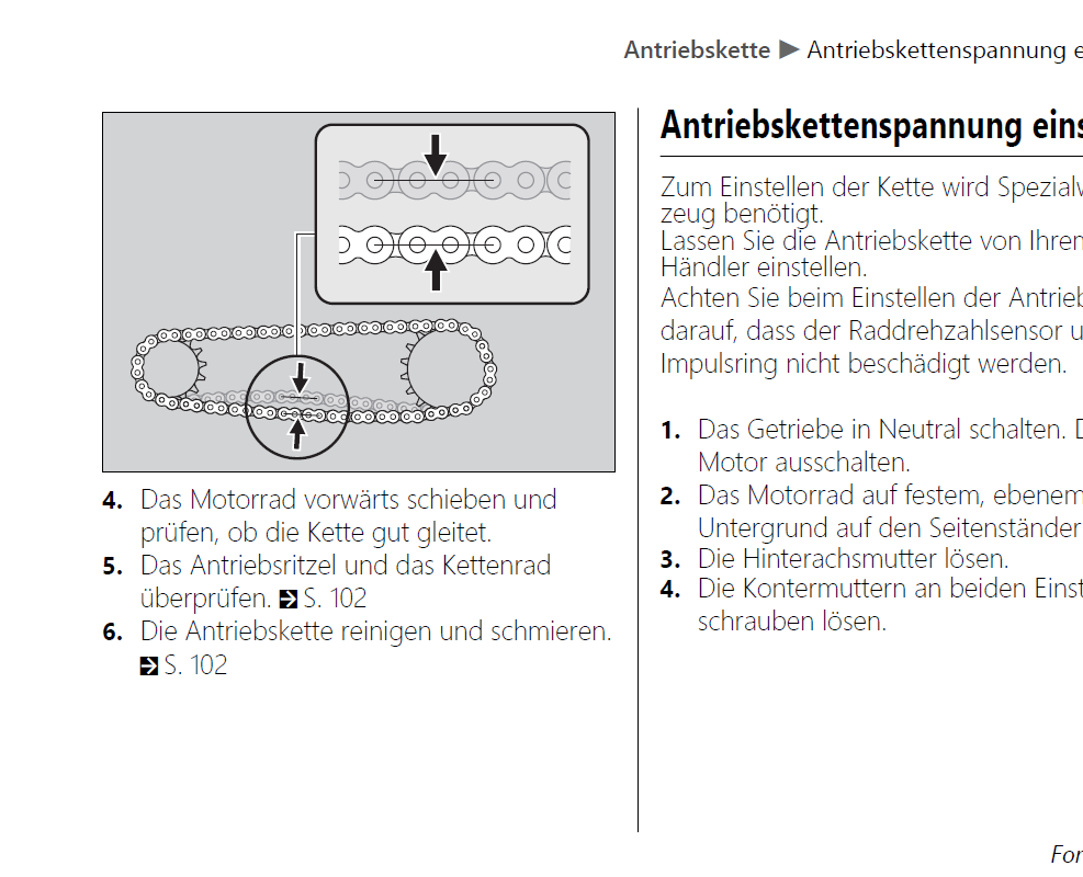

Alles anzeigenWobei ich oben wie in der Abbildung von Schwinge bis Kettenmitte gemessen habe und unten Minimum hochdrücken bis Maximum runterdrücken (jeweilis Oberkante Kette) gemessen habe.
Und mit Holzklotz messen nur oben! ![]()
So steht es bei meiner 1000 ATAS in der Bedienungsanleitung! Also nichts von Schwinge aus messen!
Alles anzeigenAlso bei mir, SD08, DCT, MY2022, ist das genau wie folgt beschrieben. Hab’s extra aus meiner Papier-Bedienungsanleitung fotografiert weil im Internet verschieden pdf-Version der Messmethode herumgeistern:
Wenn Greyboy das selbe Modell hat wie du hat er dann eine falsches Handbuch? ![]()
Das messen mit den Klötzchen ist eigentlich eine gute Idee, hab mir da auch meine Gedanken gemacht! Dabei ist mir aufgefallen dass in der Beschreibung nicht steht dass von der Schwingenunterseite gemessen wird!
Beschrieben wird das Spiel von untersten Position der Kette zur obersten Pos. der Kette.
