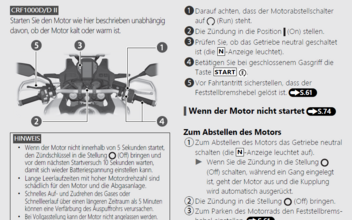

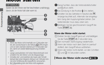

Hab mal Bilder eingestellt, hoffe es hat geklappt!
Ups, Seite 74 ist unten, 75 oben. -
Ich fande den Tipp ganz gut. Nur leider kann ich das mit dem Gashahn aufdrehen, inbezug auf die Fehlersuche zum NICHT ANSPRINGEN nicht finden. Es gibt ein youtube Video wo das von jemanden gezeigt wird. Aber im Buch, ich hab alles durch, kann ich es nicht finden.
Es versteckt sich anscheinden gut.

Handbuch Seite 74. Modell SD06 -

Im Handbuch ist ein Vorgehen beschrieben wenn sie nicht anspringt! Da muss man auch das Gas auf und zu machen, müsst ihr mal nachlesen!
