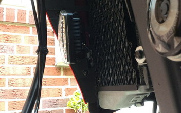

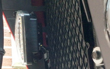

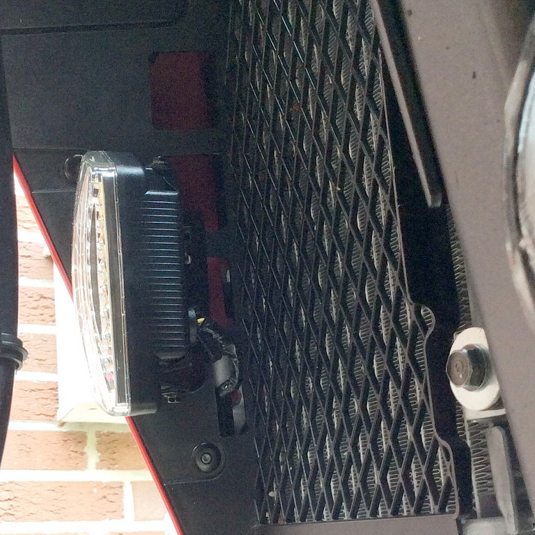

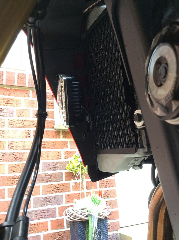

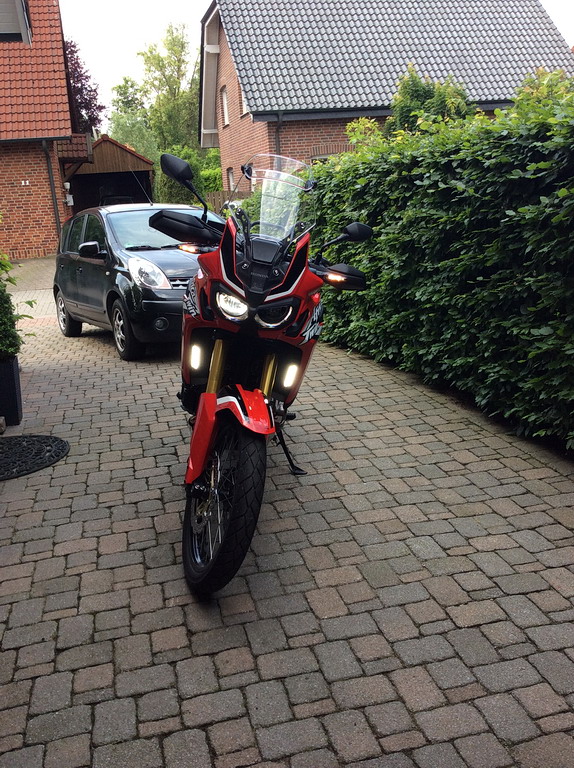

Ich habe mir jetzt Tagfahrlichter nachgerüstet. Auf den Fotos sieht man deutlich, dass die offenbar heller zu leuchten scheinen, als das Abblendlicht. Das ist natürlich Quatsch. Das Foto ist ebenfalls aus leicht erhöhter Position aufgenommen und da wirkt sich die Bündelung des Abblendlichtes schon wieder aus. Ich habe die Tagfahrlichter mit Spiegelklebeband von innen angeklebt und mit Kabelbinder gesichert. Dazu ist es empfehlenswert, wenn man die Metallbügel an den Tagfahrlichtern abschraubt und einmal dreht (180 Grad) erneut anbringt. Die beiden Stromkabel habe ich auf der linken Seite unter dem Tank hindurch geführt bis zu dem Zubehörstecker unter dem Sozius. Dort musste ich beim elektrischen Anschluss etwas pfuschen, da mir ein passender Stecker nicht zur Verfügung stand. Ich habe zwei kleine Stiftnägel genommen und dort die Kabel angelötet. Dann habe ich die Kappe vom Zubehörstecker abgenommen und an den entsprechenden Stellen zwei kleine 1 mm Löcker für die Nägel gebohrt. Die Kappe wieder auf den Zubehörstecker aufgesteckt und die Stiftnägel langsam durch die gebohrten Löcher in die Kontakte eingeschoben. Dann mit Isolierband die Kappe so umwickelt, dass sich eine Mulde um die Nägel bildet. Diese Mulde dann mit Heißkleber volllaufen lassen. So wird aus der Kappe ein Stecker und ich musste den original Kabelbaum nicht beschädigen.
