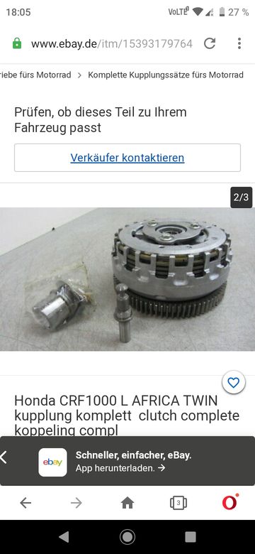

... Der Stößl (vorne Mitte) zieht beim betätigen die Kupplung auseinander. Ich habe die Vermutung, dass Dieser sich entweder im Ausrücklager verhakt, oder an der Achse (Kupplungshebel der ins Motorgehäuse geht) sich verkantet.
Man müsste das ganze mal zerlegen, schauen wie die Mechanik genau funktioniert, und ob mein Gedanke richtig ist.
Vielleicht ist es auch die Auswirkung der Antihopping, wenn die Mechanik sich verdreht, und beim betätigen dann hier Reibung entsteht, die man dann spürt....
