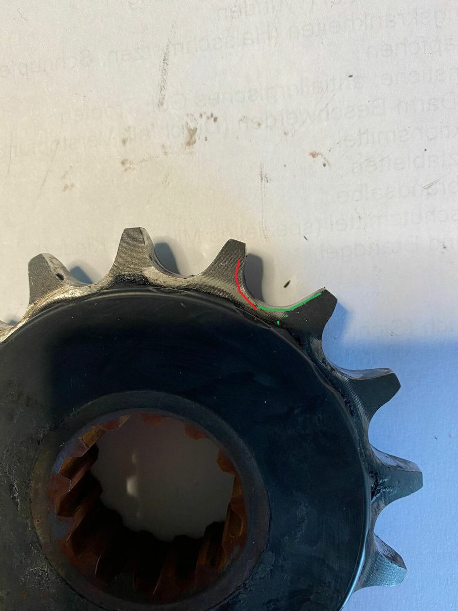

Ok, das Ritzel hat schon was, Man sieht das, wo rot bezeichnet ist. Aber finde ich sehr gute Leistung
Meine AT hat jetzt 32Tsd km und dasRitzel sieht besser aus. Alles im grünen Bereich. Ich habe das Ritzel trotzdem einfach rumgedreht,
Mal sehen wie lang hät es noch.

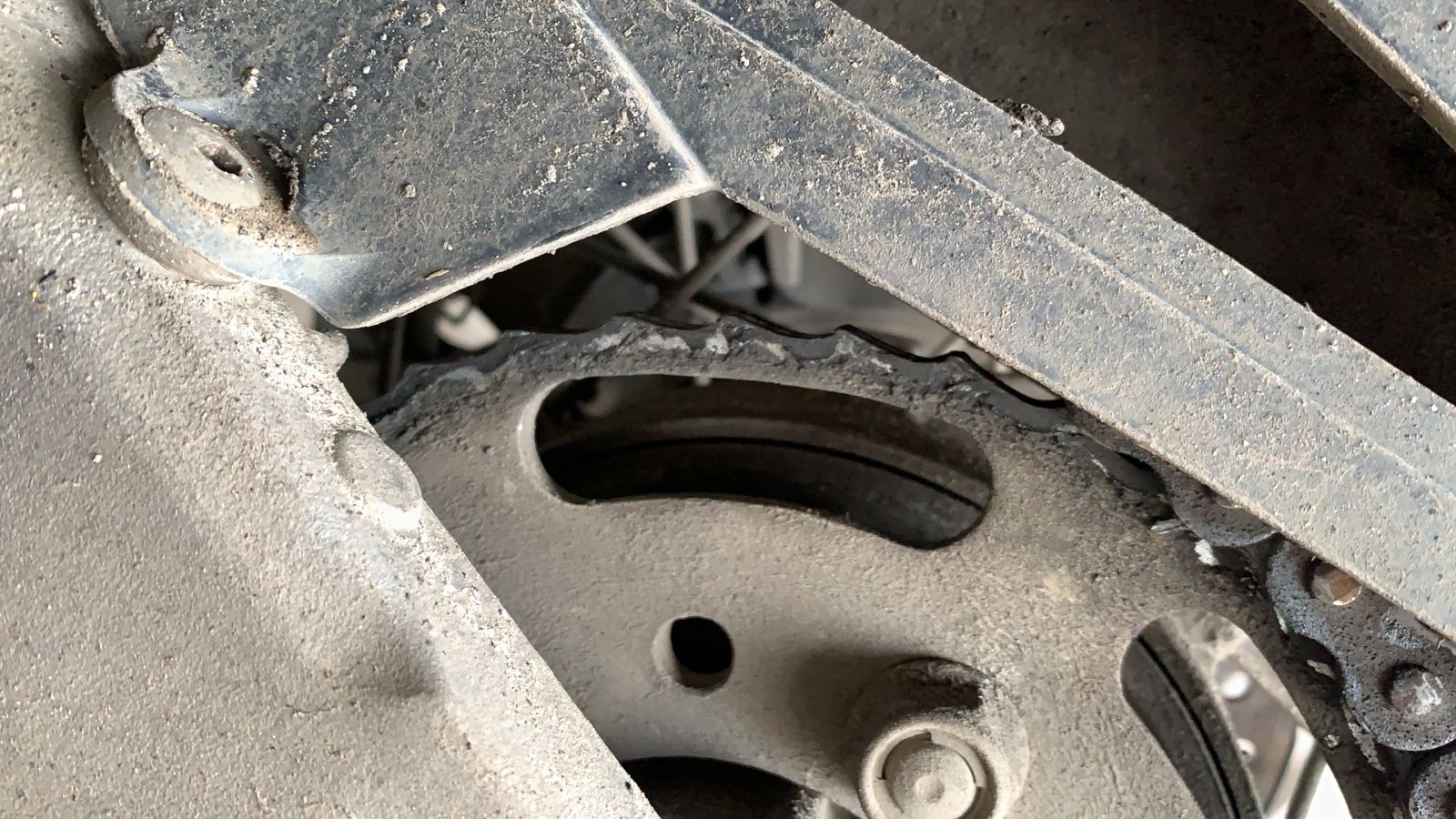

Mein Bekannter ist so gefahren))
.... Rot / Grün Schwäche. Der verschlissene Teil ist das was Grün eingezeichnet ist.
Und an dem Kettenrad des bekannten sieht man ganz deutlich, an welcher Stelle die Kette aufliegt. (entgegengesetzt zum Ritzel).
