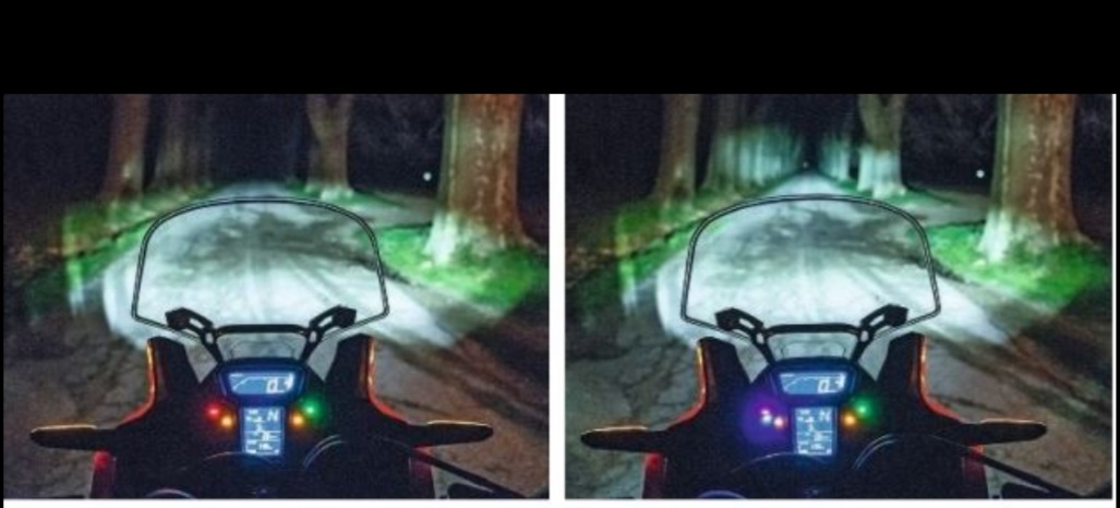

Wo siehst du eine Asymmetrie?
Hierzu müsste es im rechten Bereich nach oben gehen, was es nicht tut.
(dann wäre der / die Bäume rechts ebenfalls angestrahlt)
Auf deinem Bild sieht man, dass der rechte Fahrbahnbereich aufgrund des einseitigen Scheinwerfer weiter ausgeleuchtet wird, jedoch asymmetrisch ist dies nicht.
Wo steht, dass es eine gesetzliche Vorgabe ist, dass es asymmetrisch sein MUSS?
