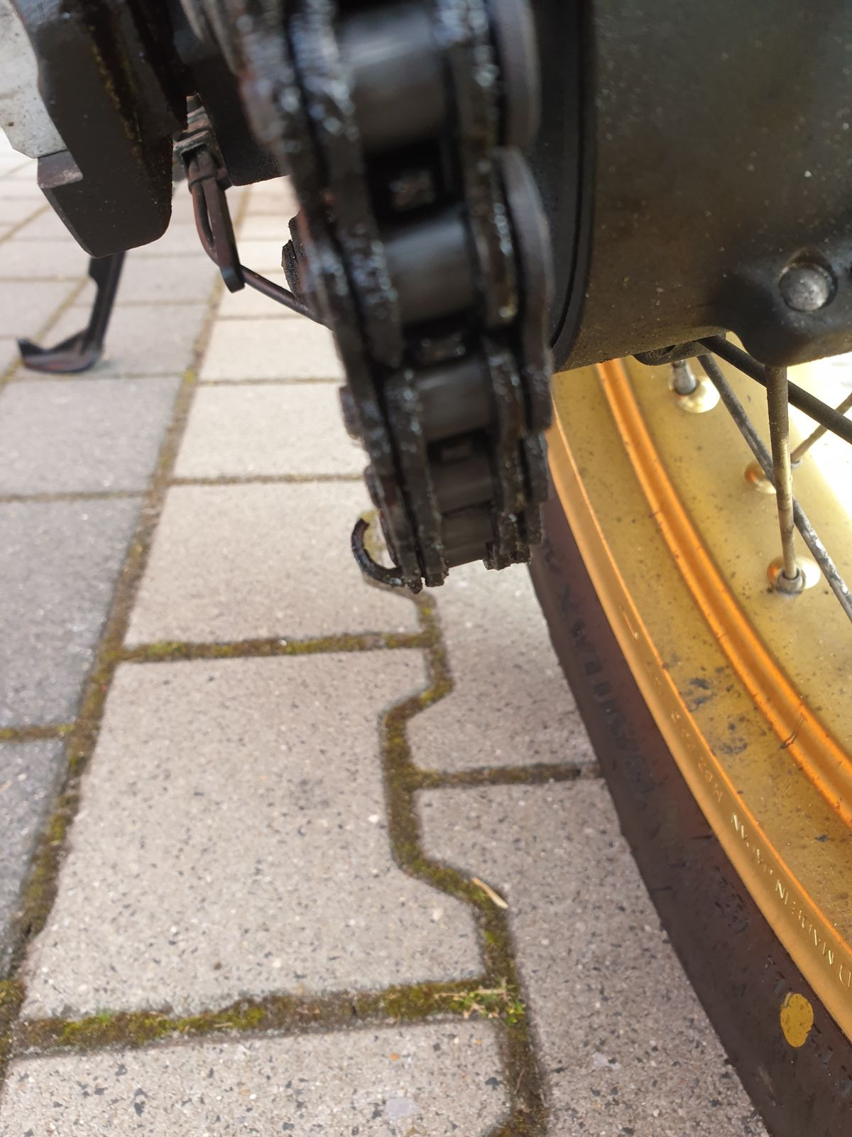

Nur weil du schreibst, du hättest die Kette alle 500km gefettet. Das erübrigt sich bei einem Kettenöler und ist kontraproduktiv: Öl zusammen mit Fett und Staub ergibt eine optimale Schmirgelmasse. Vor dem Einsatz eines Kettenölers sollte man die Kette entfetten. Aber nicht mit Lösungsmitteln, wegen den O-Ringen
Meine SD04 habe ich mit fast 40'000km verkauft und es war noch die erste Kette montiert, immer mit Kettenöler.
Ok. Wieder was gelernt. Kontraproduktiv
Meine Kette läßt sich noch nicht vom Kettenrad abheben und fest sind die Glieder auch noch nicht. Werde das jetzt mal öfter kontrollieren und vielleicht mehr ölen. Wenn ich Glück habe, macht sie ja noch ein paar 1000 km
Sehe ich da links die Düse eines Kettenölers?
